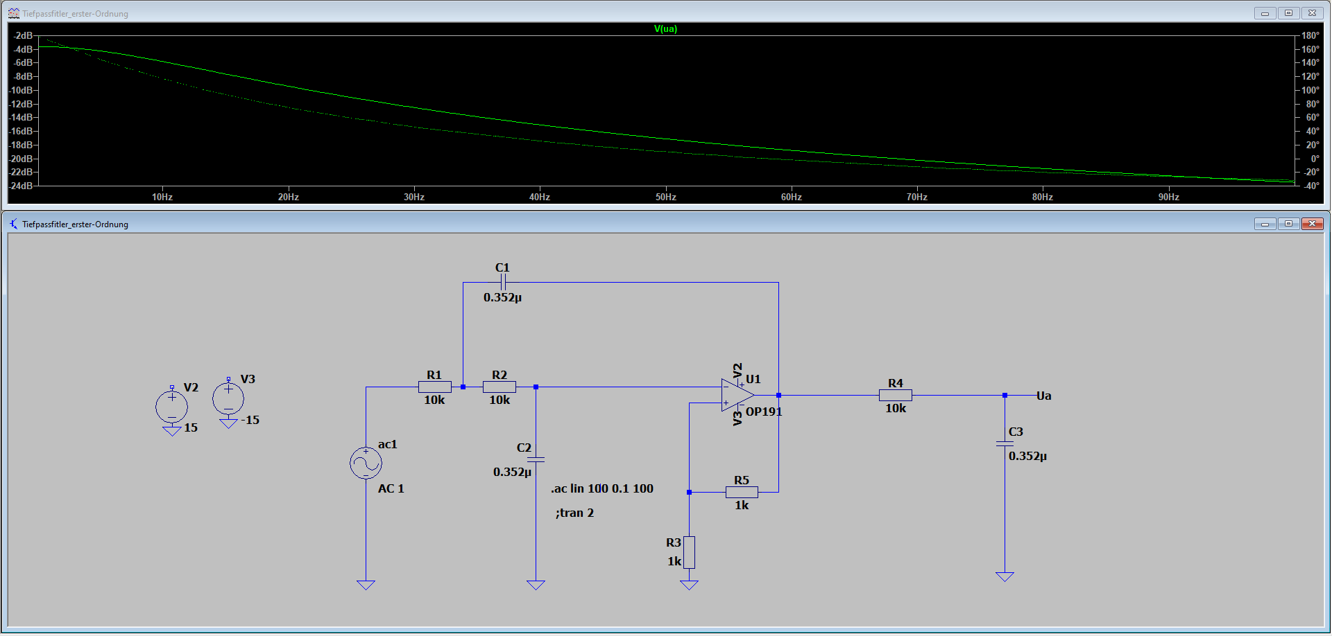

ich bin neu hier im Forum und benötige etwas Hilfe beim dimensionieren
meines Tiefpassfilter. Mein Ziel ist es einen Butterworth-Filter dritter
Ordnung mit einer Cut-Off Frequenz von ~20Hz zu dimensionieren. Ich
möchte damit die Messsignale eines Hall-Sensors vom Rauschen befreien
und zusätzlich dazu sollen beim überschreiten dieser Frequenz (20Hz) der
Tiefpass das Signal filtern. Ich habe mal meine ersten Versuche in
LT-Spice hochgeladen, jedoch bin ich bei der Auswahl eines geeigneten
OPV überfragt und wollte euch nach Meinung Rat befragen.

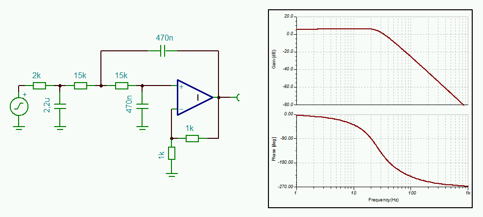

Bei 20Hz kannst praktisch jeden OPV nehmen, wähle den also nach der
vorhandenen Versorgung und den vorliegenden Signalpegeln aus.
3,52µF sind sehr ungeschickt gewählt, nimm einen E-Reihe-Wert und passe
die Widerstände an.
So wie die Schaltung jetzt ist, muss der Ausgang sehr hochohmig
abgeschlossen werden (>100kOhm), sonnst ist Essig mit dem Frequenzgang.
Besser den TP am Ausgang vor den SK-TP setzen.
Frequenzachse logarithmisch skalieren. Die Eingänge des OPV sind
vertauscht.

Wenn der passive TP 1.Ordnung vor das aktive S&K-Filter gesetzt wird,
muss ein Pufferverstärker (v=1) dazwischen geschaltet werden.
Da man diesen also braucht, kann der passive RC-Tiefpass aber auch am
Ausgang des OPV bleiben und die Last (Verbraucher) wird über einen
solchen Entkopplungs-Verstärker angeschlossen.
Es gibt aber auch Tiefpass-Strukturen 3. Ordnung (auch in
Filter-Entwurfs-Programmen), bei denen das zusätzliche RC-Glied mit in
die Dimensionierung einbezogen wurde (dann natürlich ohne zusätzlichen
Puffer).

Tiefpass ist gut, den kann man passiv auslegen als LC Filter, dann muss
der OpAmp nur noch das Signal wieder anheben.
ABER: deine Schaltung des aktiven Filters erfordert, dass der OpAmp
schnell reagiert, eben die hohen Frequenzen ausbügelt. Nur am Ausgang
sitzt ein passives Filter. Also die falsche Schaltung.

Abgesehen von den - versehentlich - vertauschten Eingängen am OPV ist
der Aktivteil eine der beliebtesten und verbreitetsten TP-Blöcke 2.
Ordnung.
Erklär doch bitte mal, was daran falsch sein soll....
