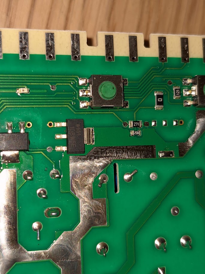

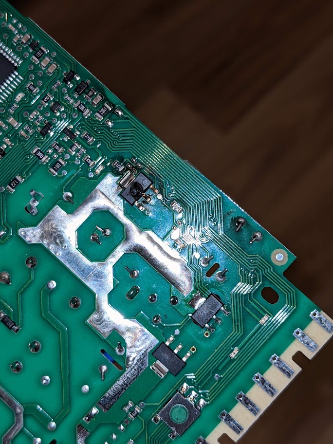

Hallo Liebes Forum,
auf der Platine unserer Waschmaschine ist ein Triac durchgebrannt, auf
den anderen dort verlöteten steht "W651 108W6E".
Durch ein bisschen Recherche stehe ich jetzt vor der Frage ob das ein
baugleiches Modell des ACT108W-600E, wie hier bei TME zu finden, ist?
Habe
leider keinerlei Ahnung von der Thematik.
https://www.tme.eu/de/details/act108w-600e.135/sonstige-thyristoren/ween-semiconductors/act108w-600e-135/
Danke für die Hilfsbereitschaft.

Es handelt sich nicht um einen einfachen Triac.

#6847528
Ups, das hatte ich übersehen.
Der hier müßte als kräftigerer Ersatz gehen:
https://www.tme.eu/de/details/acs120-7sb-tr/sonstige-thyristoren/stmicroelectronics/
Maximalstrom 2A statt 0,8, 700V statt 600V Sperrspannung, 10 mA
Zündstrom sind identisch, die interne Schaltlogik ist identisch.
Wegen der veränderten Anschlussbelegung einfach von beiden die
verlinkten Datenblätter öffnen. Bei beiden Typen heißen die jeweiligen
krrospondierenden  Anschlüsse gleich.
