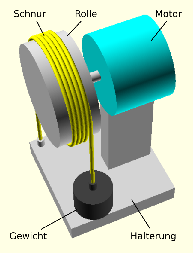

Würde gerne von einem BLDC Motor die Drehmomentkurve abhängig von der
Drehzahl aufnehmen. Die käuflichen Lösungen sind alle sehr teuer >1k€.
Selber bauen wird recht aufwändig für nur 2-3 Messungen. Hat jemand von
euch einen entsprechenden Prüfstand und würde mir für ein Entgelt die
Messung durchführen?
-400W
-7krpm
-1Nm
Moderator
Wenn du nur 2 oder 3 Messungen machen möchtest, muss der Prüfstand nicht
vollautomatisiert sein, so dass auch der im Anhang gezeigte äußerst
primitive "Prüfstand" ausreicht.
Der Motor steht auf einer Halterung. An der Motorwelle ist eine Rolle
mit Radius r befestigt. Eine Schnur ist so um die Rolle gewickelt, dass
sich die einzelnen Windungen nicht überlappen. Das eine Ende der Schnur
ist an der Halterung befestigt, am anderen Ende hängt freischwebend ein
variables Gewicht G.
Die Anzahl der Windungen der Schnur sollte mindestens eine Größenordnung
größer als 1/(2π·µ) sein, wobei µ der Reibungskoeffizient zwischen
Schnur und Rolle ist. Oder anders ausgedrückt: Das Drehmoment, das
erforderlich ist, um die Rolle in der Schnurwicklung zu drehen, sollte
im Uhrzeigersinn (von vorne auf die Rolle gesehen) viel größer sein als
im Gegenuhrzeigersinn.
Da die mechanische Leistung des Motors an der Reibfläche zwischen Rolle
und Schnur vollständig in Wärme umgesetzt wird, muss der Rollenradius
ausreichend groß gewählt werden, damit die Wärme abgeführt werden kann
und die Schnur nicht sofort in Rauch aufgeht.
Wenn die genannten Bedingungen erfüllt sind, entsteht bei im
Gegenuhrzeigersinn laufenden Motor ein konstantes Drehmoment von G·r.
Die Drehzahl n kannst du aus deinem Motorcontroller auslesen. Diese
Messung führst du jetzt erst ohne die Schnur (M=0) und dann mit
schrittweise steigenden Gewichten (M=G·r) solange durch, bis der Motor
wegen der zu großen Reibung nicht mehr anläuft (n=0). Für jedes Gewicht
notierst du dir die Drehzahl, so dass du am Ende eine Folge von
(M,n)-Paaren hast, die die gesuchte Drehmomentkurve bilden.
Statt der Gewichte kannst du – sofern verfügbar – auch einen mit der
jeweiligen Kraft vorgespannten Federkraftmesser an der Schnur
befestigen.
PS: Pass aber auf, dass dir bei der Maximaldrehzahl der Motors nicht das
Gewicht um die Ohren fliegt.

Da ich den Reibkoeffizienten ja nie genau kennen werde, kann ich auch
nicht auf das Drehmoment schließen? Benötige für die weitere Auslegung
Absolutwerte.
Den Reibkoeffizienten musst du nicht genau kennen. Wichtig ist nur, dass
die Schnurwicklung im Stillstand ein Reibmoment erzeugt, das höher als
G·r ist. Das kann leicht durch eine entsprechend große Windungszahl der
Schnur erreicht werden kann.
Wird der Motor gestartet, kann sich die Rolle wegen der hohen Reibung
nicht in der Wicklung drehen. Stattdessen wird das Gewicht leicht
angehoben, wozu ein Drehmoment von exakt G·r erforderlich ist. Die
Wicklung wird durch die Drehung etwas gelockert, wodurch die Reibung
zwischen Rolle und Schnur weit reduziert wird, dass die Rolle gerade so
durchrutscht. In diesem Zustand ist das Reibmoment ebenfalls G·r, denn
sobald das Reibmoment nur minimal kleiner wird, kann das Gewicht nicht
in seiner (leicht angehobenen) Position gehalten werden. Das Drehmoment
bleibt somit auf einem konstanten Wert von G·r.
