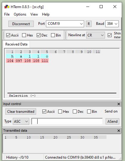

von Stephan R. (Firma: FHK) (nautosteer)
leo schrieb:
> Ich schätze mal, dass du UTF-16 schickst.
Das Problem tritt auch auf, wenn ich mittels HTerm die Zeichen einzeln
sende. Oder, was könnte die Verwendung von UTF-16 für mich und den AVR
bedeuten?
EDIT: wenn ich Hyperterminal und HTerm "verbinde", so kommt im HTerm
auch stets nur das eine jeweilige im Hyperterminal gesendete Zeichen an.
Ohne Null.
von leo (Gast)
Stephan R. schrieb:
> was könnte die Verwendung von UTF-16 für mich und den AVR bedeuten?
Genau das beschriebene Symptom. Prüf den Zeichensatz des HTerms.
Leo
Das Bild zeigt die vom HTerm empfangenen Zeichen, wie ich sie ins
Hyperterminal getippt habe. Gibt es Grund zur Annahme, dass Hyperterm
noch mehr sendet?
Georg schrieb:
> mein Eindruck ist dass der TO
> garnicht weiss wovon die Rede ist
Möglicherweise liegst Du gar nicht so verkehrt, ich dachte stets, ein
Stoppbit wäre mit einer Pegeländerung verbunden.
Nur, woring liegt der Unterschied zwischen einem Stopbit und einem
"gesendeten" /0, wenn bei beidem keine Pegeländerungen stattfinden.
Da ich beruflich umorientiert "wurde" und auch mein Labor eingemottet
ist, wird es ein wenig dauern, bis ich die Signale anschauen und melden
kann.
