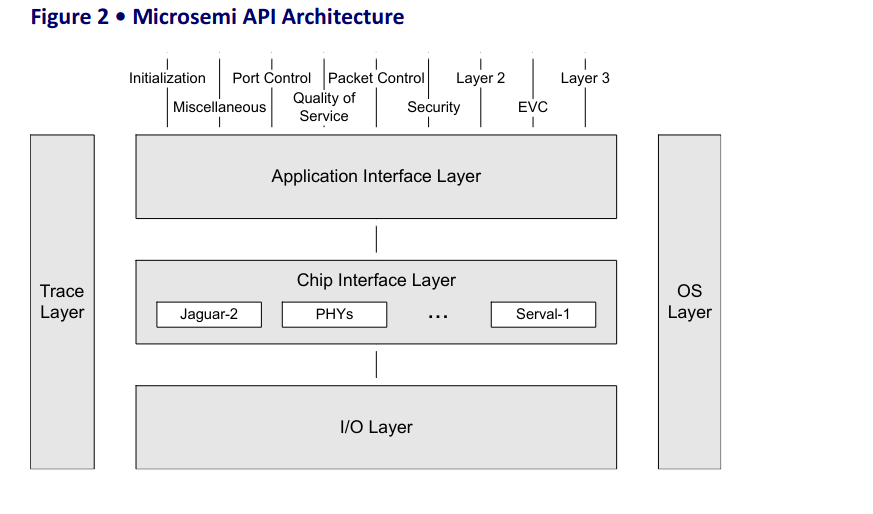

Hmm also es muss in diese Richtung gehen denke ich:
https://microchipsupport.force.com/s/article/Software-Availability-for-VSC-PHY-s
The PHY API is a software package that is compiled with or linked to the Application.  The API uses accessor functions (MDIO/SPI) to control and configure the PHY registers.
There are 2 flavors of API:
-          VSC6803 ETH API (also referred to as MESA - Microsemi Ethernet Switch API)
-          VSC6802 PHY API (ONLY applicable for certain LEGACY designs)
VSC6803 ETH API is recommended for all designs with one (rare) exception.

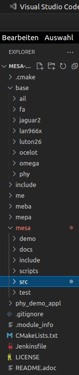

Habe MESA jetzt mal geöffnet. Was muss man damit machen?

Genau was ich brauche:
"The User Space API is OS agnostic and may be used with any OS.  The
User Space API comprises standard ‘C’ code functions for the specified
VSC PHYs."
"Die User Space API ist betriebssystemunabhängig und kann mit jedem
Betriebssystem verwendet werden. Die User Space API umfasst
Standard-C-Code-Funktionen für die angegebenen VSC PHYs

https://github.com/microchip-ung/mesa
Dort gibt es auch eine Datei die ich compiliert habe damit eine
weiterführende Readme erstellt wird, habe diese hier hochgeladen:
https://file.io/Dlni3PFH2uLu
Muss man da einfach nur die Befehle für MDIO oder SPI austauschen gegen
meine I2C Befehle?

hmm microchip selber sagt zwar für gewisse handshakes ist die API zu
empfehlen. Allerdings gibt es dort sehr viel overhead in den
Beispielen... Außerdem meinte Microchip gerade, I2c sei nicht wirklich
unterstützt und es könnte nicht klappen!
