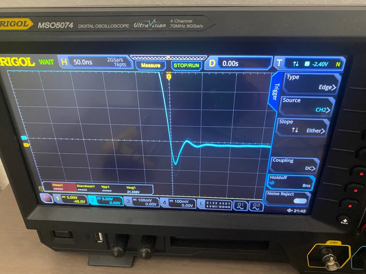

Wenn ich einen MOSFET mit Induktiver Last und einem hohen Ids
ein/auschalte, gibt es ja eigentlich immer ein Ringing
(overshoot/undershoot). Das ganze ist auch abhängig, wie schnell ich die
Gateladung erreiche bzw. wie viel Gatewiderstand ich habe.
Wenn ich nun eine Halbbrücke habe mit induktiver Last, dann kommt es
beim abschalten des high side FETs zu einem Undershoot, sprich der Strom
muss durch die low side body Diode fliessen, diese hat nun aber eine
reverse recovery time.
Liege ich in der Annahme richtig, dass wenn ich einen MOSFET mit body
Diode habe, welche eine höhere reverse recovery time hat, das Ringing
auch verstärkt wird? Falls ja, was gibt es für Möglichkeiten, den
undershoot zu verringern?

von Bert S. (kautschuck)
Im Endeffekt betriebe ich einen 3-Phasen Inverter aus 6 MOSFETs. Platz
für eine Schottky habe ich leider nicht wirklich, bis jetzt hatte ich
aber MOSFETs mit 44ns trr, welche auch nur einen leichten Unterschwinger
beim Abschalten bei 30A Strom zeigten (maximal -4V) am Ausgang, wobei
der Strommesssensor in der Phase bis -6V kann. Was ich nun befürchte
ist, dass wenn ich einen MOSFET mit 62ns trr nehme (der alte FET ist
momentan einfach nicht lieferbar), dann der Unterschwinger zu groß wird.

von H. H. (Gast)
Der Überschwinger liegt wohl am Aufbau, nicht an der Sperrverzögerung.
Mich interessiert ob bei der Todzeitphase, eine schnelle reverse
recovery time der body diode nötig ist, um einen Unterschwinger wie oben
angehängt zu reduzieren, oder ob es reicht, die parasitären
Induktivitäten zu minimieren?
Sobald ja beide MOSFET abgeschaltet sind, muss der ganze Strom durch die
Low Side Body Diode in diesem Übergangsfall (positiver Phasenstrom).
Wenn diese nicht genug schnell einschaltet, sollte ja der Überschwinger
grösser werden, oder?
von H. H. (Gast)
t_rr ist Sperrverzögerungszeit!
Für mich sieht das nach Murks gemessen aus.
