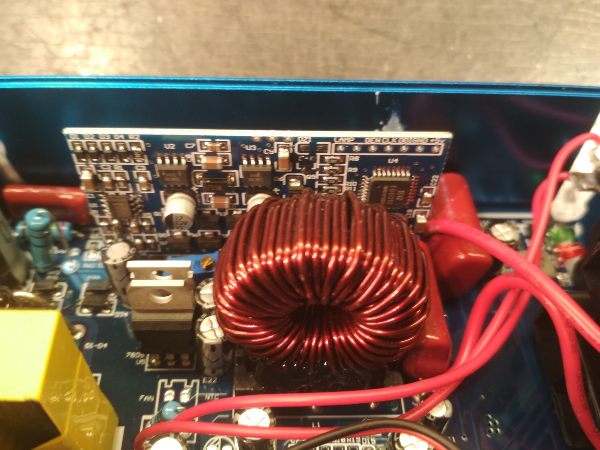

Schau nach der dazu nötigen Filterdrossel, die baut kein Hersteller aus
Spaß ein.
Wie sieht denn so eine Drossel aus ?
Sicher anders als das Vögelchen im Garten .
Sicher Spule, Kondensatot und so etwas.
Müsste dann das Gerät öffnen - klar.

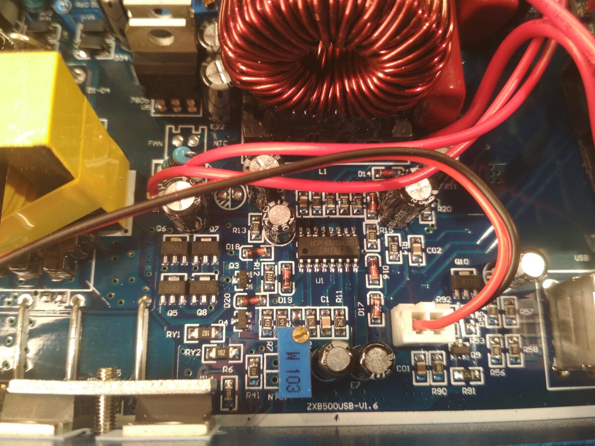

OP #6849691
es geht um diesen Wechselrichter:
https://www.ebay.de/itm/393485714888?hash=item5b9d9385c8:g:B3sAAOSwlpNhC7G4

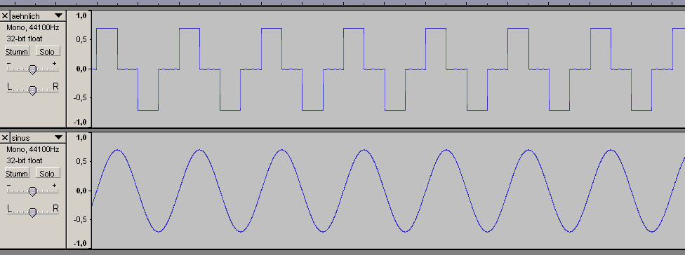

Man könnte auch einen kleinen Lautsprecher über einen Widerstand
anschließen. Bei Sinus ist dann kaum etwas zu hören, bei "sinusähnlich"
gibts genug Oberwellen die man deutlich hören kann.

Also könntest Du, falls Dein WR Ausgang so etwas wie in Manfreds
Bild ("Treppenstufen") ausgibt statt eines sauberen Sinus, immer
noch selbst eine passende Drossel nach- bzw. zwischenschalten.
Aber ich würde den WR auch erst mal öffnen und nachsehen, und das
"Joy-it"-Glump (das ist doch kein Oszillikop, Herrgott...) käme
Das sind die Kurven aus hhinz' Hörbeispielen im Beitrag davor, die .wav
mit Audacity angeschaut.

H. H. schrieb:
>Für Testhörer beides anbei.

Matthias S. schrieb:
> zerhämmern im Eingangsfilter den ersten Kondensator
Das ist das Problem, dem ich (bei Bedarf, sobald der Blick ins
Gehäuse die fehlende Drossel zeigt) mit einer separaten Drossel
begegnen hatte wollen.
Aber auch nicht "irgendeine", nur wollte ich zuerst mal wie
Hinz die besagte Geräte-Öffnung zwecks Blick (erneut) anregen,
und erst dann (und unter Kenntnis der Last etc.) die Auslegung
besprechen.

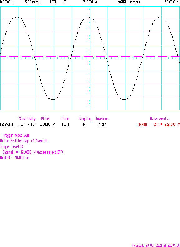

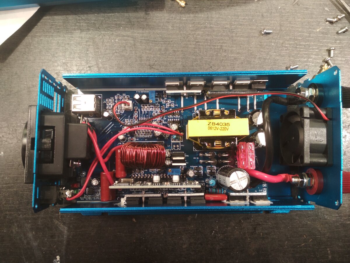

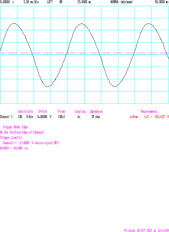

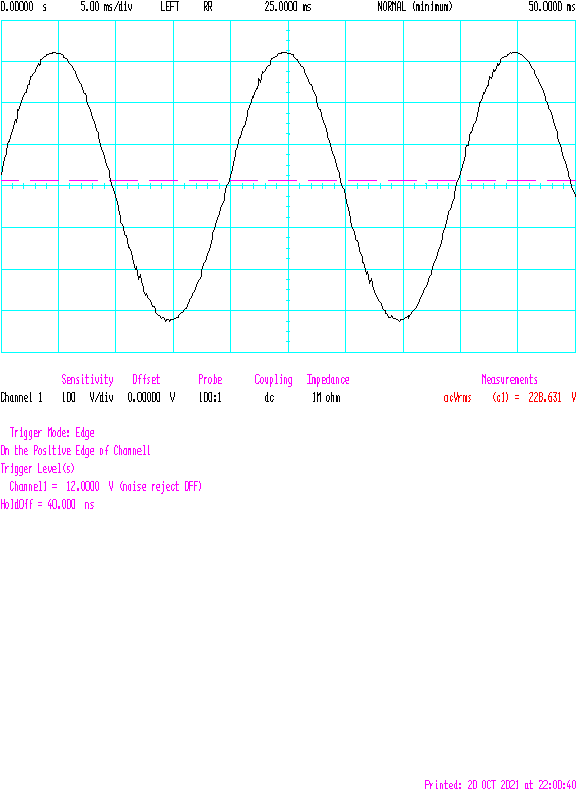

OK, Teil ist heute gekommen.
Test im Leerlauf, mit einer Glühlampe von 100 W und einer von 500 W. Für
letztere musste ich einiges an Netzteil und Batterie zusammen kramen als
Versorgung …
Ich würde mal sagen, es hält erst einmal, was es verspricht, und
produziert einen relativ sauberen Sinus. Bei 500 W bricht die Spannung
schon ein Stück ein, wobei ich nicht nachgemessen habe, wieviel Spannung
primär noch anlag. An mitgelieferten Zigarettenanzünder-Stecker wird man
das wohl eher nicht betreiben können. :-))

Die deutlich verringerte Spannung läßt vermuten, daß die 500W
(was auch zu erwarten war) Oberkante Unterlippe für ihn sind.
Auch wenn die genaue U_ein nicht bekannt, hat Jörg vermutlich
keine all zu dünne Leitung genutzt, und ich kenne das so von
anderen WR aus China, daß man sie auch mit 14,4V stabilisiert
gefüttert nicht voll belasten sollte/könnte.
(Habe das sogar schon mal an 14,4V (gemessen am WR Eingang)
aus dickem Buck Converter von 24V Batterie versorgt getestet,
es kamen trotzdem nur 210VRMS bei 800W Vollast heraus. Auch
wurde der WR - obwohl ebenfalls in Alu-Case - schnell warm...)

Gut möglich. Zumindest hatte ja die Unterspannungswarnung/-abschaltung
auch noch nicht gemosert.
Man sieht beim Einschalten (selbst ohne Last) auch deutlich, dass die
Ausgangsspannung langsam hochgeregelt wird. Wenn er die 500 W nicht
stemmt, dann wird wohl irgendwas nicht hinterher kommen drin.

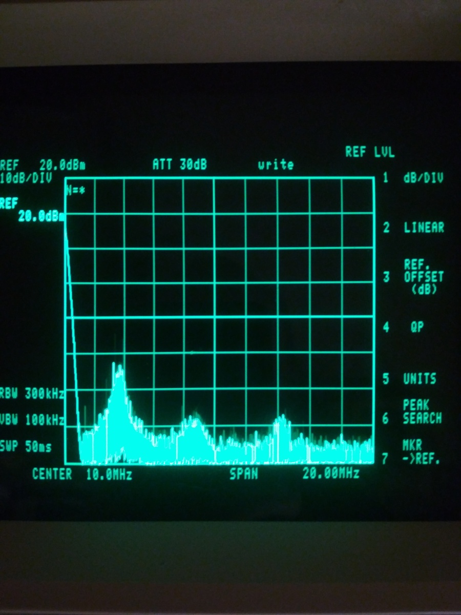

Hier noch die Messung der Störeinflüsse.
Auf der Primärseite messe ich nichts Relevantes.
Auf der Sekdundärseite bewegt sich das im Bereich von -30 dBm, also
Mikrowatt. Kein großer Unterschied, ob Leerlauf oder 100-W-Lampe.
Messung erfolgte "conducted", also Analyzer per X2-Kondensator und
1-kΩ-Widerstand direkt auf die Ausgangsleitung geklemmt.
Gestrahlte Messung kann ich gerade nicht sinnvoll machen, da meine
H-Feld-Sonde nicht hier ist.
