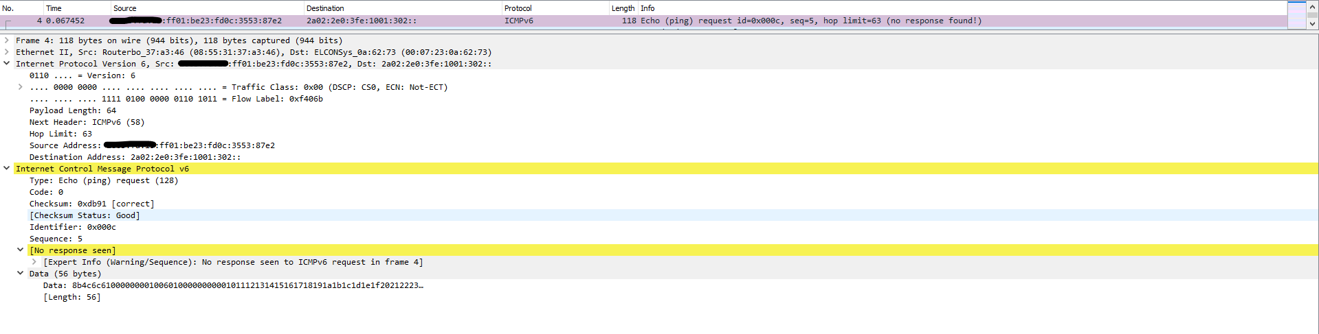

von Daniel A. (daniel-a)
Und wenn du dir spezifisch die Pakete ansiehst, die über ether1_wan
gehen, was siehst du dort?
von 100Ω W. (tr0ll) Benutzerseite
Siehe Screenshot.
Ok, das Paket wird also gesendet. Kommt auch irgend etwas zurück auf
ether1_wan? Ein Reply, oder eine andere ICMP Nachricht vom GW?

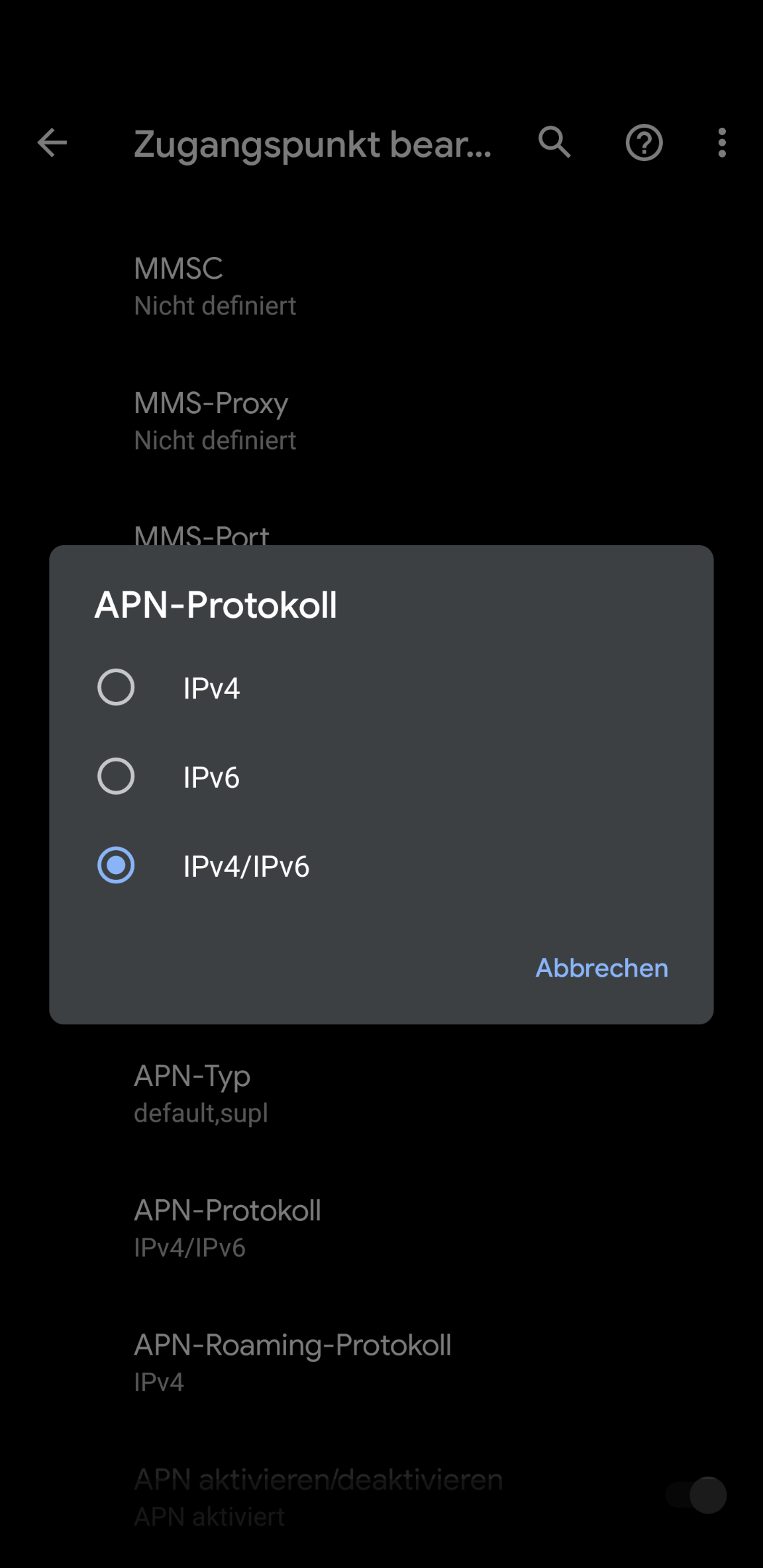

von (prx) A. K. (prx)
Daniel A. schrieb:
> Die Smartphones / deren Provider, z.B., hier, scheinen kein IPv6 zu
> haben...
In D haben mindestens Telekom und O2 auch IPv6. Kann aber gut sein, dass
man das in den Einstellungen vom APN eigens aktivieren muss.
Ich habe hier Sunrise, mein Vater hat beim Arbeitstelefon Swisscom. (CH)
Edit: Danke für die Screenshots, dort musste ich es tatsächlich noch
einschalten. Jetzt gehts.
Edit edit: Zu früh gefreut. Die IPv6 test Seite geht trotzdem nicht...
