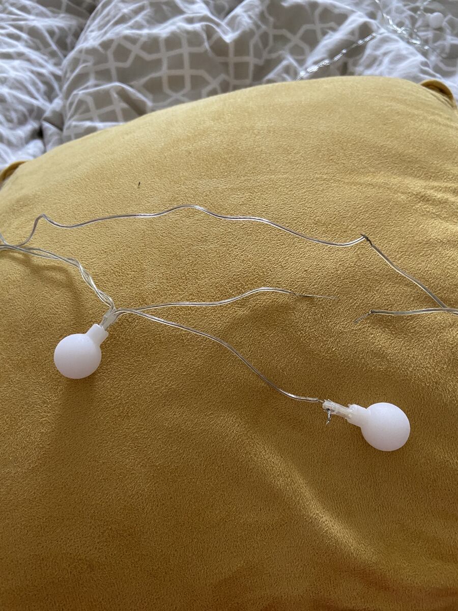

Ich habe hier eine sehr schöne lange Lichterkette, die ich nicht
wegschmeißen möchte. Da nur das Kabel gerissen ist. Und zwar direkt an
der ersten Lampe. Ich dachte ich schneide die erste Lampe aus, und füge
die Kabel zusammen.  Ich bin leider etwas verwirrt, welche Kabel
zusammen gehören. Kann mir jemand helfen?
Liebe Grüße
Gast #6849702
Falsch gedacht.
Da laufen 3 Leitungen.
Es sind also imer ein paar Lämpchen in Reihe, vielleicht 3, und von
diesen 3er Gruppen dann je nach Lichterkettenlänge viele parallel.
Mit etwas Pech dient noch der Zuleitungsdraht als Vorwiderstand,
ansonsten gibt es pro 3er Gruppe einen. Kurzt du eine 3er Hruppe um 1
LED, stimmen die Verhaltnisse nicht mehr, es fliesst zu viel Strom durch
die restlichen und zu wenig durch die anderen 3er Gruppen. Mit Pech
entfernst du mit dem ersten Lämpchen auch noch den Vorwiderstand.
Man könnte eine ganze Gruppe entfernen, aber ob das wirklich 3 sind,
sehen wir nicht
Besser aber, man repariert die erste Lampe durch genau das passende (was
auch immer, vermutlich Inhalt rauspzlen und nrues Kabel anlöten und
wieder reinstopfen) macht die anderen Kabel sauber, verdrillt und
verlötet sie und isoliert sie mit Schrumpfschlauch.

Theoretisch richtig, aber aus irgendeiner Ringleitung ein
3-Leiter-ser/par-System abzuleiten war , glaub ich, voreilig .
Man sieht ja nur 2 Lämpchen und 4 abgeschnitte Drähte .
Von einer "sehr schöne lange Lichterkette" !
Ich habe mal einen 3x4m-Leucht-Vorhang zerlegt, da wirst irre dabei, wie
das zusammenhängt. Eine Menge brauchbarer Kabel ...

Yasmin schrieb:
> welche Kabel zusammen gehören. Kann mir jemand helfen?
Wenn es LED und Gleichstrom ist, Plus zu Plus und Minus zu Minus. Wenn
du Lämpchen verkehrt anschließst, dann leuchtet nix. Wenn du die Drähte
wie geplant zusammenfügst und einige LED leuchten danach besonders hell,
dann werden diese (mglw.) früher defekt. Dann kannst diese "hellen"
herausnehmen und als Ersatzlämpchen aufbehalten .
Wenn es Glühlämpchen und Wechselstrom ist, ist die Polung egal. Dort
gilt aber dasselbe mit  'leuchten dann heller'.
