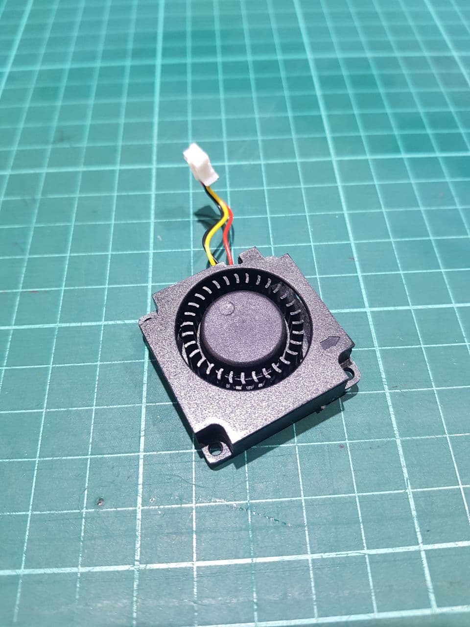

Hey,
bei meiner Wetterstation funktioniert nach nur 1 Jahr der Lüfter vom
Feinstabsensor (SDS011) nicht mehr. Er dreht sich kaum noch und macht
laute Geräusche.
Nach langer Suche habe ich leider keinen Ersatzlüfter gefunden, der in
etwar dem vom SDS011 entspricht. Als Anschluss habe ich einen 3-pol
Stecker (rot,gelb,schwarz).
Kennt wer einen Shop bei dem man diesen Lüfter als Ersatz bekommt oder
einen ähnlichen der passt und selbe Werte liefert ?

Ich kann keine weiteren Information geben da auf dem Lüfter keine Daten
angegeben sind.

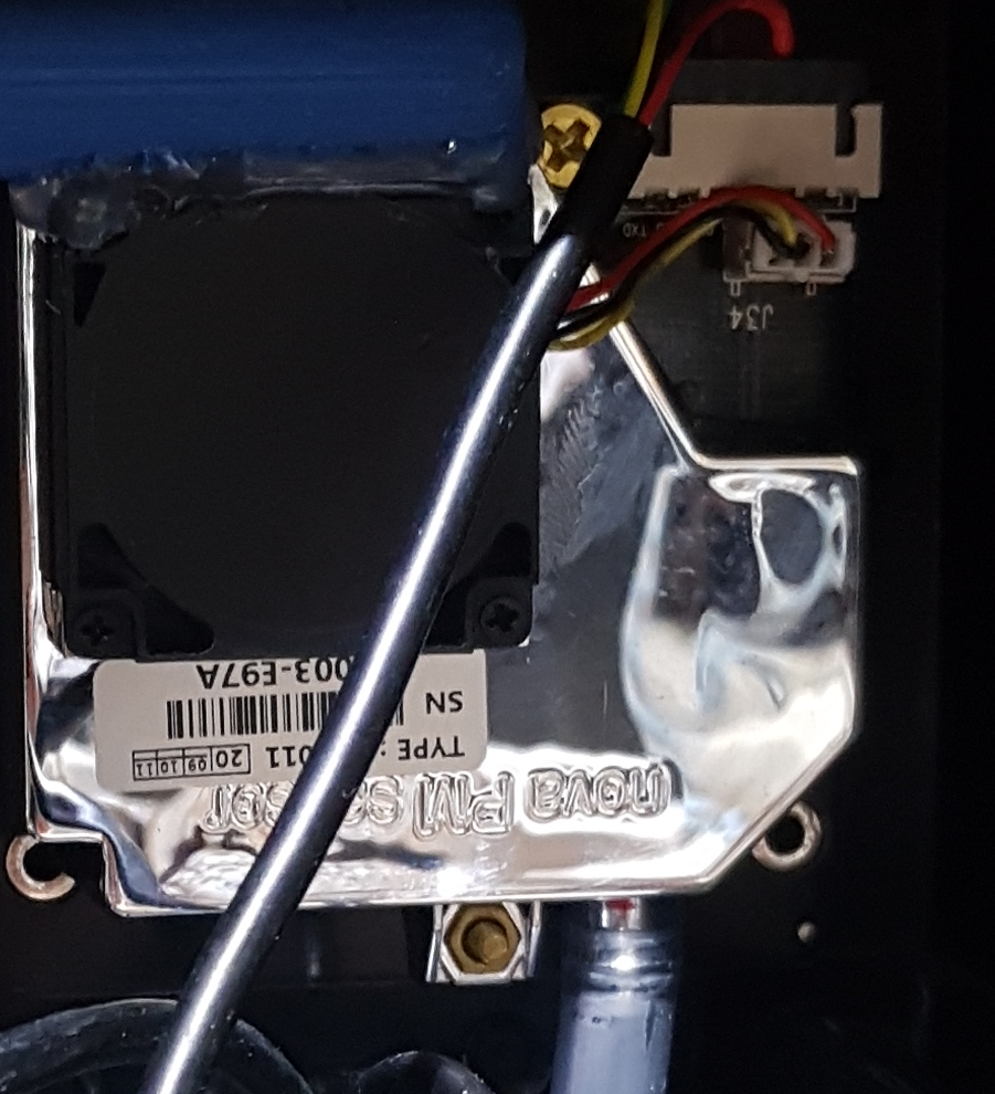

Ich habe zu meinen Sensor ein Bild angehängt. Bei meinem ist ein
3-Poliger Lüfter verbaut. Anscheinend gibt es auch welche mit 2-pol

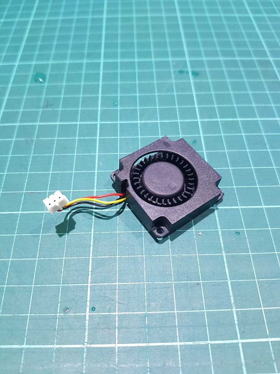

Nachdem ich jetzt auf dem Dach war und den Sensor zerlegt habe, hier die
Aufnahmen vom Lüfter. Größe 40mmx40mm, keine weiteren Angaben zu sehen.
Die „schwarze Abdeckung“ ist außerdem der Lüfter selbst !

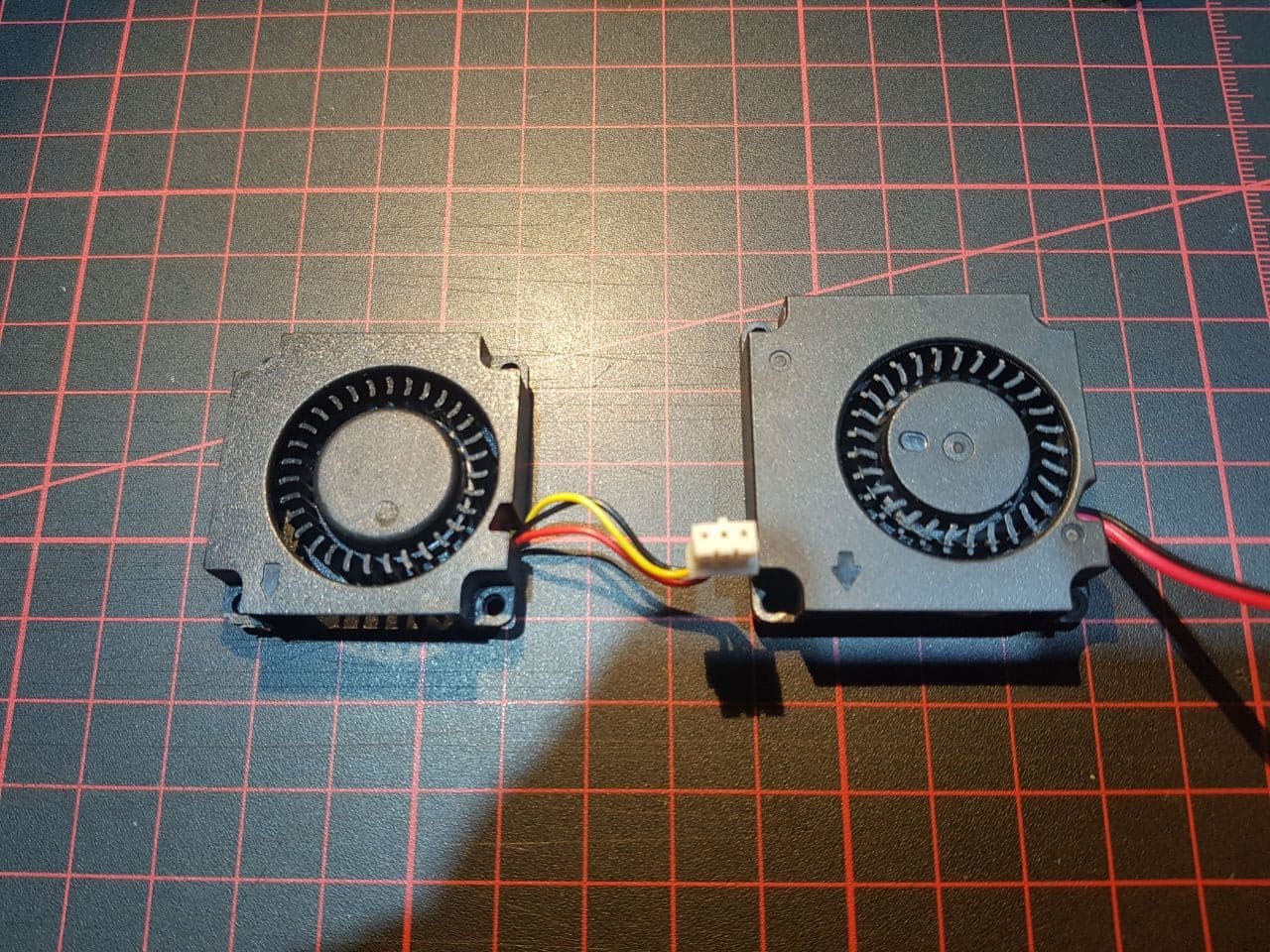

Als Möglichkeit wäre ein Lüfter aus dem 3D Drucker Zubehör zu finden.
Z.B:
https://de.aliexpress.com/item/32998581988.html?src=google&aff_fcid=2d711f5369cd415787dde36bb9074708-1634458866860-07808-UneMJZVf&aff_fsk=UneMJZVf&aff_platform=aaf&sk=UneMJZVf&aff_trace_key=2d711f5369cd415787dde36bb9074708-1634458866860-07808-UneMJZVf&terminal_id=e9e6b462db7d4ece915886095252d5ce
Ob die dritte Leitung angeschlossen ist leider nicht zu erkennen. Ich
werde es sonst mit diesem mal probieren …

Läuft der Lüfter denn gar nicht mehr?
Wenn er noch läuft, dann einfach mal die (vermutliche) Tacholeitung
unterbrechen und schauen ob das eine Fehlermeldung gibt.
OP #6850616
Es scheint, dass bei der 3-pol Variante die gelbe Leitung (Tacholeitung)
keine Funktion besitzt. Auch das Entfernen des kompletten Lüfters stört
den Feinstaubsensor gar nicht.
Es kann also auch ein normaler 2-pin Lüfter eingebaut werden

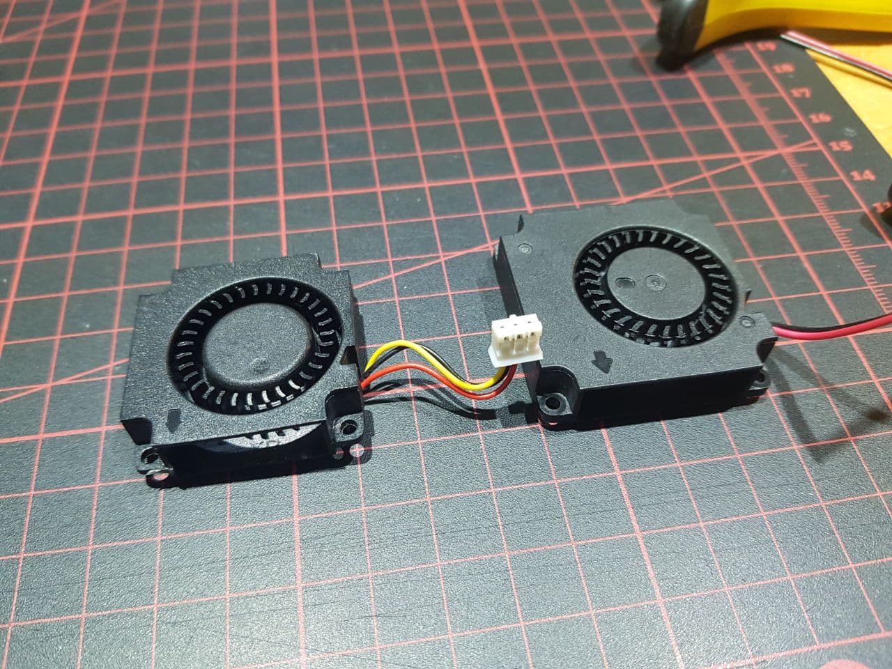

Mit der Abdeckung und dem seitlichen Einlass ist das eine sehr spezielle
Bauform, das Lüfterrad sieht eher nach Radiallüfter aus.
Wenn weiterhin Strom für den Lüfter kommt, ist das wohl so.
Bestelle zwei Lüfter vom Ali, mit 3,90€ bist Du dabei.
https://www.aliexpress.com/item/32998581988.html?spm=a2g0o.cart.0.0.3dc83c00O1LwGX&mp=1
Mit etwas Glück und Abfeilen der Nase passt der zweipolige Stecker vmtl.
sogar auf Dein Board.

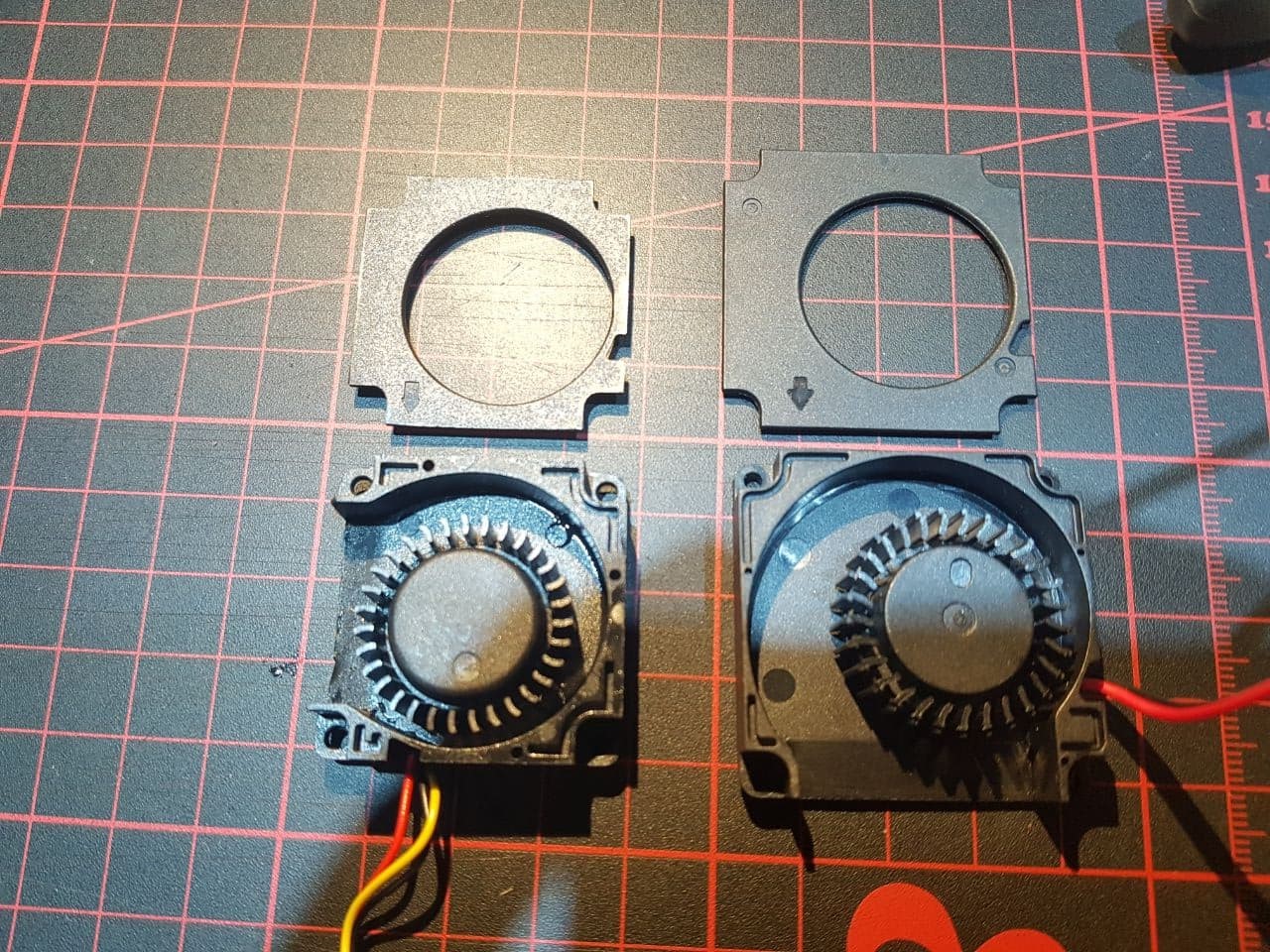

OP #6913344
Nachdem der Lüfter jetzt endlich eingetroffen ist, stelte sich heraus
das dieser ein wenig größer ist als der Originale. Auch im
Stromverbrauch zeigt sich ein deutlicher Unterschied. Originaler 40mA,
möglicher Ersatzlüfter aus dem 3D-Drucker Bereich 140mA (5V). Ebenso
verhält es sich mit dem Luftstorm. Der Originale hat gefühlt den 5
fachen Luftdurchsatz als der Andere.
Somit kommt dieser leider nicht in Frage. Man könnte die Lüftereinheit
aus dem Gehäuse sägen und dann in die des Anderen einbauen (das
Lüfterrad ist gleich groß) aber das lohnt sich dann leider auch nicht.
Von daher suche ich immer noch nach einen passenden Lüftert. Vielelicht
kennt ihr ja noch andere Alternativen

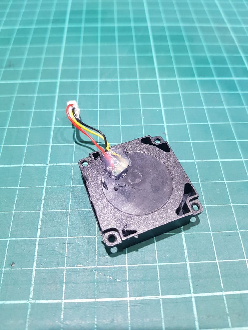

Als kurzzeitige Bastellösung habe ich jetzt den alten Lüfter zerlegt und
das Lager modifiziert. Somit kann dieser jetzt erstmal weiter laufen....
Gast #6913355
Da hast du Mist gemessen. Der Originallüfter ist offensichtlich ein 35mm
Modell.
