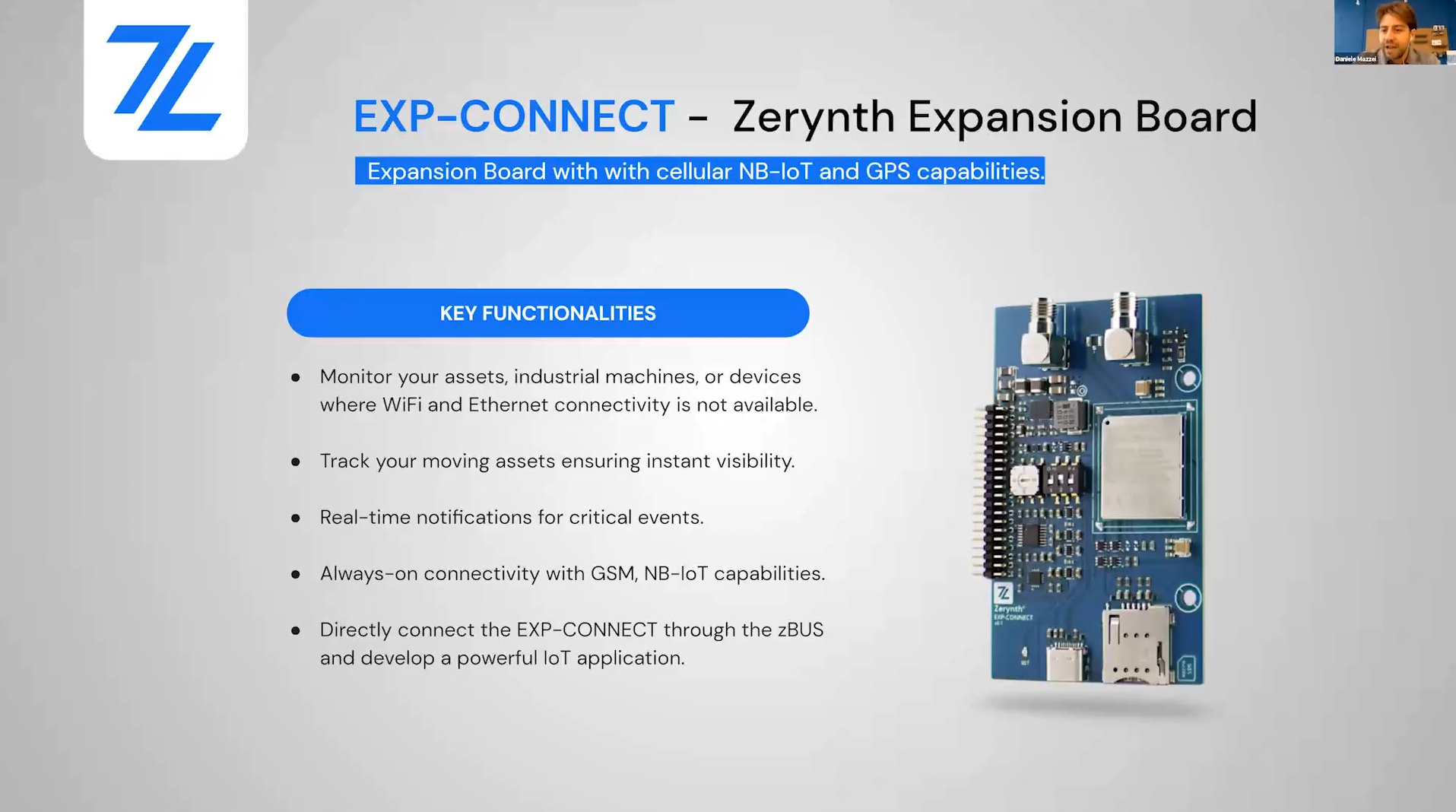

Zerynth unterscheidet sich von MicroPython und CircuitPython dadurch, dass Skripte auf der Workstation kompiliert und nicht erst zur Laufzeit vom Mikrocontroller ausgeführt werden. Boten die Italiener anfangs eine mehr oder weniger für jedes Zielsystem vorgesehenen Runtime an, so ist seit einiger Zeit (siehe Beitrag "Zerynth-Python ohne ESP32, MicroEJ erleichtert Continuous Integration, ST-IDE für BlueNRG") die Nutzung von hauseigener Hardware verpflichtend. Neben einem vom ESP32 abgeleiteten Board gibt es mit dem EXP-Connect nun ein neues Boot, dass ein NB-IoT-Funkmodul mitbringt.
Interessant ist in diesem Zusammenhang, dass die „Intelligenz“ der Platine diesmal in Form eines Quectel BG95-Moduls vorliegt. Die Firmware des Moduls wurde erweitert, um auch Zerynth-Applikationen entgegenzunehmen.

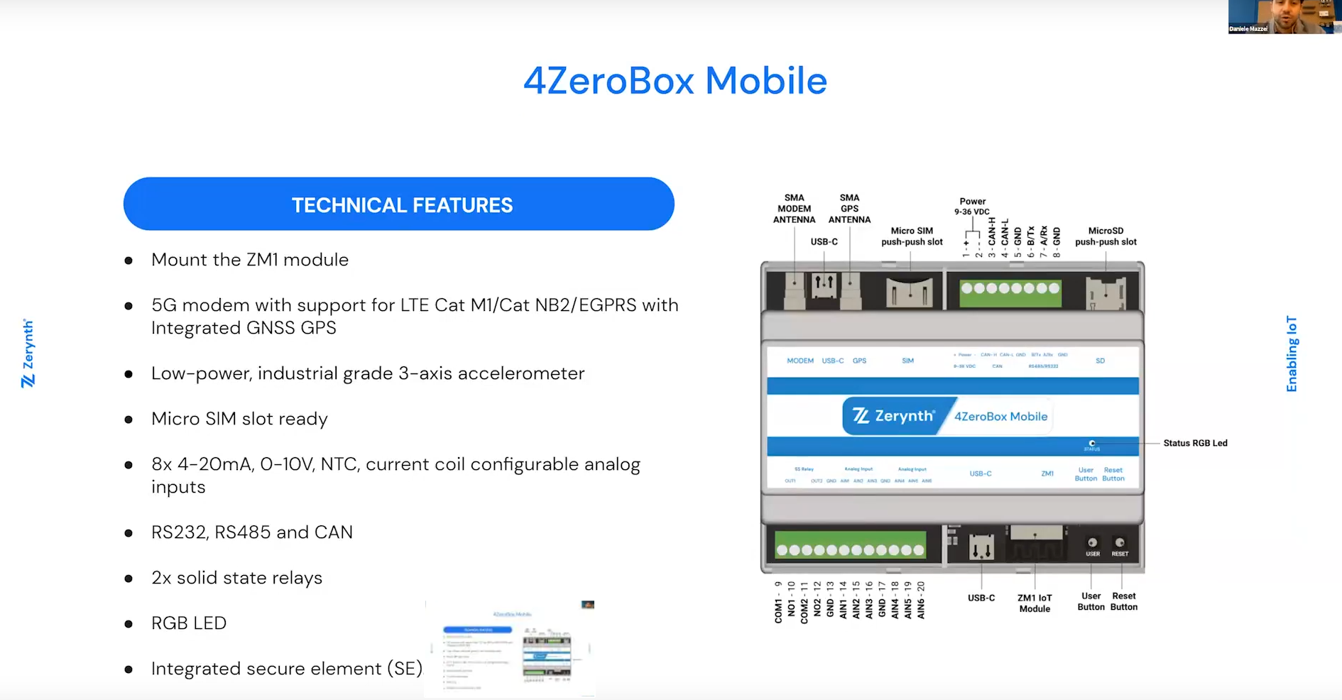

Neu ist auch eine Version der - per see bekannten - Industrie-Steuerungsbox 4ZeroBox, die nun - wie in der Abbildung gezeigt - ebenfalls mit einem Funkmodul verfügbar ist.
