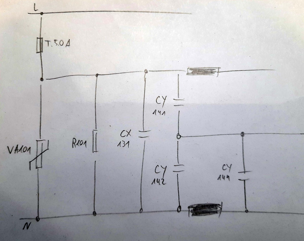

Ich habe mir mal die Netzteilplatine angeschaut. Dort kann ich aber
keinen offensichtlichen Defekt finden. Allerdings ist die netzseitige
Sicherung (F101 / T5A) durchgebrannt.
Meine Vermutung wäre eigentlich gewesen, dass einer der Kondensatoren
des Netzfilters Probleme macht oder der Varistor (VA101). Aber wie
gesagt, optisch sehen die für mich alle ok aus. Ich habe mal den ersten
Teil der Filterschaltung aufgezeichnet, so wie ich es der Platine
entnehmen kann. Folgendes kann ich messen:
- Über VA101  R101  CX131: 3,8MOhm; Der Widerstand ist folgend
markiert (OR WS GN GE GN -> 3,95MOhm)
- Über CY141  CY142  CY144: jeweils größer Messbereich (100MOhm)
Kann mir jemand einen Tipp geben wie ich weiter machen könnte bei der
Fehlersuche. Ich habe da leider nicht viel Erfahrung.
Viele Grüße
Tobias

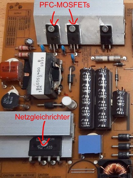

von PC-Freak (Gast)
Dann würde ich mal die 5 Fets, Transistoren oben am Kühlkörper auf
Schluss / Durchgang messen.

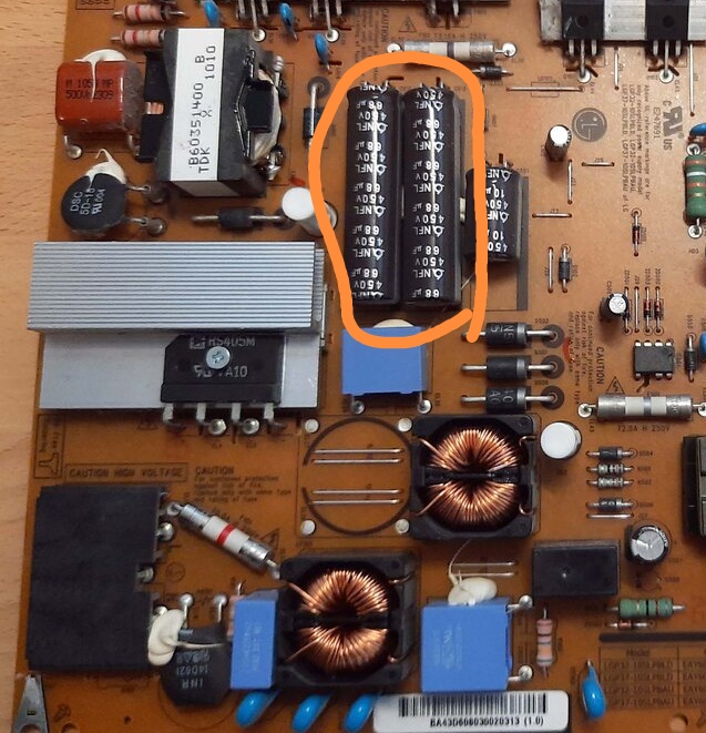

von Martin L. (makersting)
Die beiden Elkos auch unter die Lupe nehmen, evtl. auch den Schwarzen
mit 10uF daneben.

von Tobias C. (eddytheeagle)
Die drei genannten Elkos sehen auch gut aus und sind hochohmig. Ich kann
sogar die exakten Kapazitätswerte messen.

Netzgleichrichter prüfen, MOSFETs der PFC prüfen.

von PC-Freak (Gast)
@ Hinz:
Hat er doch schon.
Tobias C. schrieb:
> 3er Gruppe:
> - zwei Mosfets SD10N60: Widerstandswerte zwischen den Anschlüssen ca.
> 10-20 kOhm, Body-Diode ca. 0,5V, Werte jeweils identisch
> - eine Gleichrichterdiode BYV29FX: 0,385V
> 2er Gruppe:
> - Mosfets O4N60C3: Widerstandswerte ca. 1MOhm, Body-Diode ca. 0,55V,

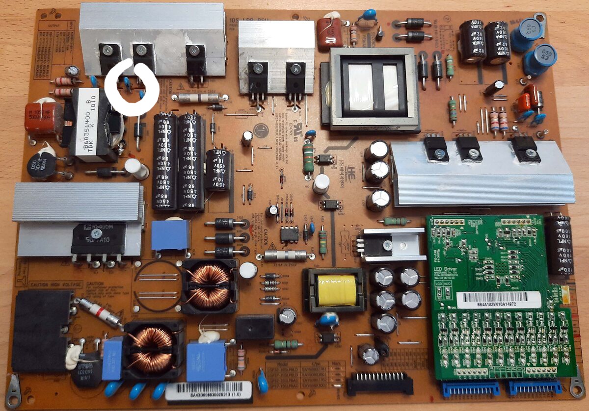

von Jochen A. (lok01)
Ist der geplatzt.?

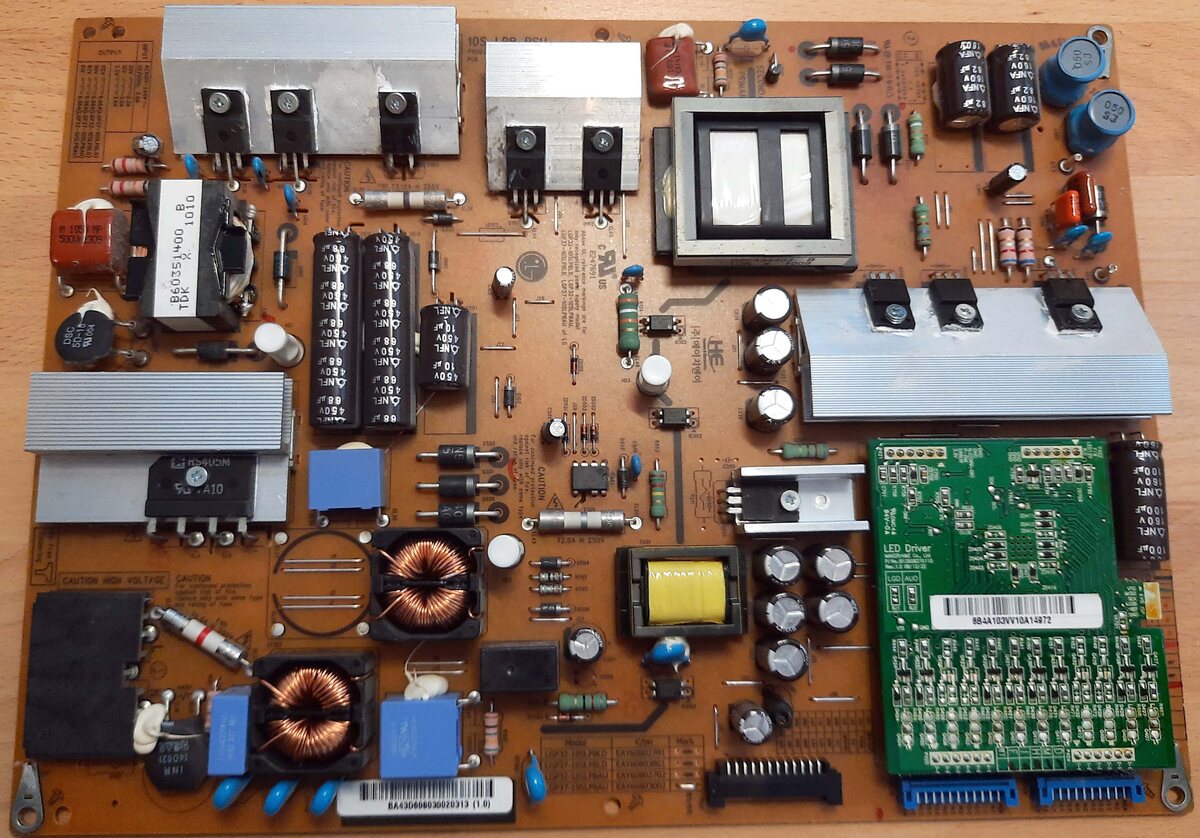

Du sucht aber die
Блок питания (PSU) PLDD-L902A 3PAGC10017A-R EAY60802901 Power Supply.
nicht weiter verfolgt:
https://www.freeservicemanuals.net/3325653/eax60802901-pldd-l902a-состав.html
> Bauteile auf den Kühlkörpern oben links:
von PC-Freak (Gast)
Ohhhh, ich sehe noch einen berüchtigten Fehler.
Das IC mit den 7 Füßchen, in der Nähe von C502. Der hat zwar kein
sichtbares Loch. Das ist aber auch so ein Verdächtiger.
Aber nachdem die Netzsicherung raus ist, wäre es der Varistor VA...

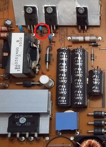

Jochen A. schrieb:
> Ist der geplatzt.?
Jawoll, der hat ein Loch. Respekt, dass du das auf dem Foto gesehen
hast. Aber jetzt warte ich erstmal auf meine gebrauchte Ersatzplatine.

von Hans (Gast)
Welchen Zweck haben diese Zickzack-Leiterbahnen?
von Tim H. (sandfrog)
https://en.wikipedia.org/wiki/Spark_gap
Was ist das? Muß der schwarze Strich da sein oder hat der Kondensator
seine Eingeweide ausgeschissen? Würde mich nicht wundern, ich hatte
einen 60-Zoll-TV mit dem gleichen Fehler, allerdings Folgeschäden durch
den Lichtbogen, der Bauteile des Standby-Netzteils berührte.
von MaWin (Gast)
Funkenstrecken.
Verhindern massive Überspannung in dem sie eine absichtliche Zone für
den Überschlag bilden.
Ben B. schrieb:
> Was ist das
Ich sehe:
Ein Schlitz in der Platine, um die Kriechstrecke zu vergrössern.
und
irgendwas Schwarzes am Kondensator, zu undeutlich photographiert um
Entscheiden zu können ob Filzstiftstrich oder aufgeplatzt.
Die geschlitzte Platine wird wohl kaum für eine defekte Sicherung
verantwortlich sein, oder?!
