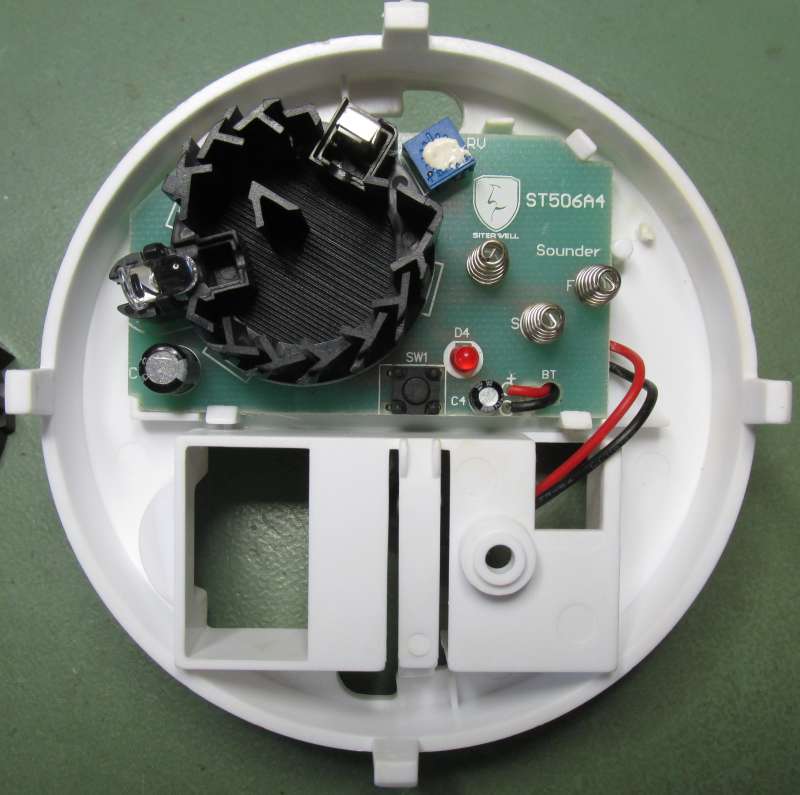

Moin zusammen, ich bin Hardwareentwickler in der Umgebung. Die LED und der Sensor altern wirklich. Da die Versicherungen lange Zeit zugesehen haben was der Durchschnitt ist, hat man sich auf 10 Jahre geeinigt. Das gilt auch für große Anlagen mit Wartungsvertrag. Bei Fragen gerne PN

Mark T. schrieb: > müssen alle Rauchmelder für den Privatbereich > nach 10 Jahren ersetzt werden. Der Hersteller von Rauchwarnmeldern nach EN 14604 muss in der Bedienungsanleitung eine Lebensdauer angeben. Bei manchen Modellen ist diese nur 5 Jahre. > ... warum sollte man funktionierende Geräte > mit wechselbaren Batterien entsorgen? Der Hersteller erklärt mit der CE Kennzeichnung das das Ding den Anforderungen nach EN 14604 genügt und hat dazu auch Beistand eines notifiziertes Organ gehabt, welches jährlich Typentests durchführt. Darüberhinaus ist ein Eigenkontrollprogramm zu führen (AVCP System 1). Rauchwarnmelder sind sicherheitstechnische Einrichtungen. Nix hält ewig. Wie lange soll man sich in Sicherheit wiegen? Irgendwo muss man ja eine Grenze setzen. Viele Hersteller setzen diese zu 10 Jahren an. > Gibt es Komponenten, die einem nennenswerten Verschleiß unterliegen? Ja. Rauchkammern können verstauben, bei optischen Detektoren kann die Lichtquelle nachlassen oder der Lichtrezeptor schwächeln, analog Isotoprezeptoren. Der akustische Warngeber kann in Tonlage und Schalldruck schwächeln. Ist das Ding direkter Sonnenstrahlung ausgesetzt kann sich das Gehäuse verziehen und sich die Geometrie der Aspirationsöffungen ändern, Schwefelkorrosion etc pp. Nix hält ewig. > Wenn ja, welche und welchem? Die Dinger sind so billig, da will man nicht selber dran rumbasteln. Ein Warngeber der zu spät und unzureichend warnt, verkürzt die überlebenswichtige Reaktions- und Evakuierungszeit. Prüfeinrichtung nach EN 14604 Annex F hat man eh nicht zu Hause. Ausserdem sind die Tests zT. destruktiv. Das Inhaltsverzeichnis von EN 14604 ist frei zugänglich. Darin findest du im Abschnitt 5 die zu durchlaufenden Tests.

Jens G. schrieb: > Da ist ein bißchen radioaktives Material drin, was mit der Zeit eben > schwächer wird. Damit sinkt über die Zeit eben auch > Detektionsempfindlichkeit ... Ionisationsrauchmelder wurden durch Streulichtmelder ersetzt, die kein radioaktives Element beinhalten. Rauchmelder kompensieren die Verschmutzung. Aber irgendwann ist das Ende der Kompensation erreicht.

Sebastian L. schrieb: >> Gibt es Komponenten, die einem nennenswerten Verschleiß unterliegen? > Ja. Rauchkammern können verstauben, bei optischen Detektoren kann die > Lichtquelle nachlassen oder der Lichtrezeptor schwächeln, analog > Isotoprezeptoren. Der akustische Warngeber kann in Tonlage und > Schalldruck schwächeln. Ist das Ding direkter Sonnenstrahlung ausgesetzt > kann sich das Gehäuse verziehen und sich die Geometrie der > Aspirationsöffungen ändern, Schwefelkorrosion etc pp. Nix hält ewig. Zumindest den akustischen Warngeber kann man mittels Prüftaste testen. Ob dabei auch die Funktion der LED geprüft wird, weiß ich nicht. Bei mir steht drauf, dass man den Melder einmal pro Monat mittels Staubsauger reinigen sollte. Allerdings gibt es auch die Meinung, dass man dadurch noch mehr Staub in die

Bei jeder modernen Brandmeldeanlage kann man die Verschmutzung der Melder auslesen. Und der Melder erkennt seine eigene Verschmutzung und regelt nach. Melder die nach zehn Jahren was die Anzeige der Parameter angeht komplett in Ordnung sind, hat man eigentlich fast immer. Es sei denn es ist eine Papierfabrik oder sowas, wo viel Staub entsteht dann gehen die nach wenigen Jahren auf Störung.

Mike schrieb: > Zumindest den akustischen Warngeber kann man mittels Prüftaste testen. > Ob dabei auch die Funktion der LED geprüft wird, weiß ich nicht. Wird! Wie die üblichen Streulichtmelder arbeiten, hat bereits vor mehreren Jahren das Institut für angewandte Ingenieur-Fortbildung im Film festhehalten: https://kinder.wdr.de/tv/die-sendung-mit-der-maus/av/video-sachgeschichte---rauchmelder-100.html Mit der Prüftaste wird die interne Verstärkung soweit erhöht, daß Alarm ausgelöst wird (kleine Staubteilchen sind immer in der Luft). Insofern wird die LED, die Messkammer und der Fototransistor mit getestet. https://www.nxp.com/docs/en/data-sheet/MC145010.pdf Weitere Info auch hier https://www.heise.de/select/make/2016/6/1482151570342003 Gruss
