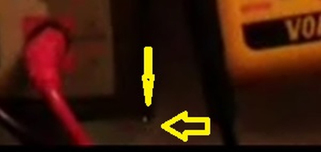

Karl B. schrieb:
> Karl B. schrieb:
>> hab ich bei meiner Kamera auch.
>> Einzelne Pixel spinnen. Vor allem bei sehr geringer Beleuchtung.
> Hi,
> Das Bild dazu.
> Am anderen Tag war Fehler  weg. Muss was mit der Kamera zu tun haben.
> Und beim Konvertieren kamen noch andere Artefakte dazu.
Das erinnert mich an eine Witz, aus der Heimat meines Vaters: Mitti,
haben Bromberle Benle? Ne mei Bub. ... Dann hab i a Mistkaferle gfresse.
:D
