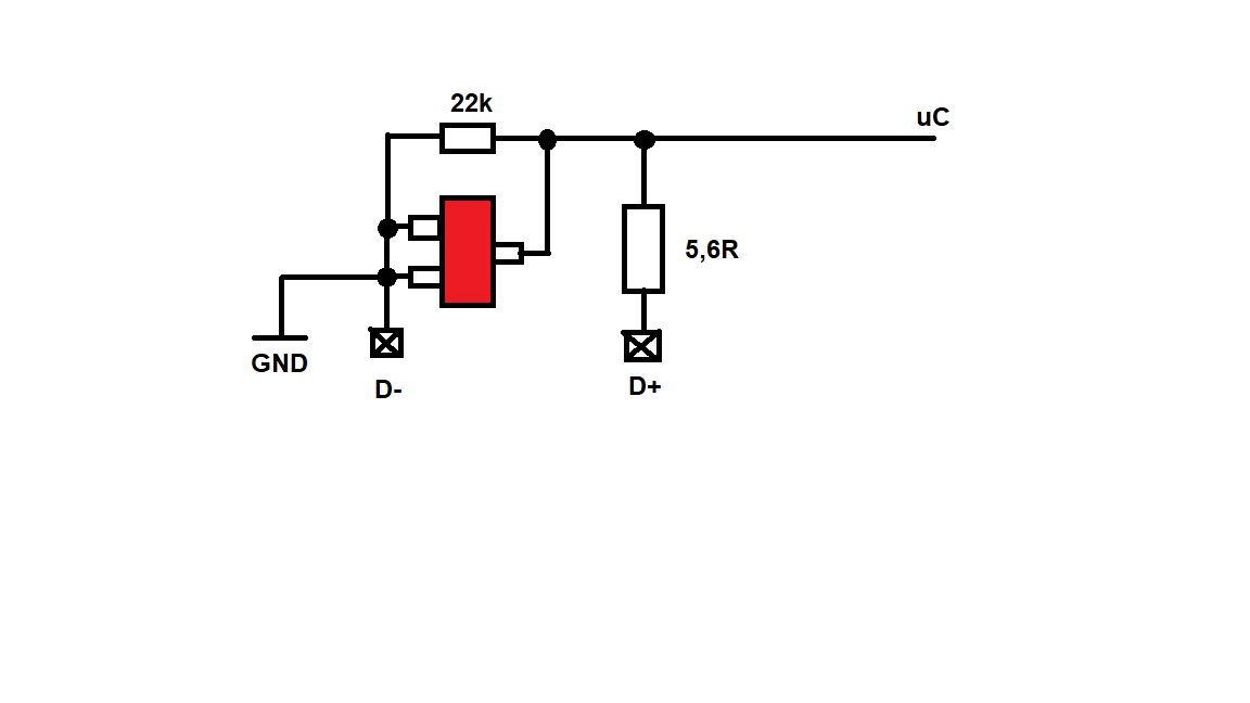

habe ein Modul, das über 2 Leitungen per RS485 mit einer SPS
kommunizieren kann. Leider funktioniert das nicht mehr.

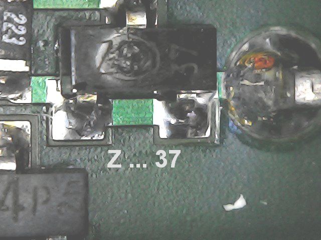

Die Fehlersuche zeigt ein defektes Bauteil im SOT-23 Gehäuse. Leider ist
der Aufdruck nur noch teilweise zu erkennen. Da steht "Z" und am andern
Ende quer dazu "37".
Einen Teil der Schaltung habe ich abgezeichnet, allerdings ohne die
Treiber. Also nur, die nächsten Verbindungen um das defekte Bauteil.
Jetzt die Frage, ob man damit das defekte Bauteil bestimmen kann, so
dass ich es austauschen kann?
Ist es vielleicht eine Schutzdiode? Zwei parallel oder antiparallel in
einem Gehäuse? Vielleicht kennt jemand so eine Schaltung und kann mir
etwas dazu sagen.
Besten Dank schon mal für alle sachdienlichen Hinweise!

wobei dein Schaltplan so auch einfach gar keinen Sinn ergibt irgendwie
d+ d- und gnd landen alle an einem pin vom µC das halte ich für etwas
sehr nutzlos.

D- liegt tatsächlich auf GND. Es ist mit der GND-Fläche verbunden.
In der Skizze nicht enthalten sind die Transistoren, mit denen die
Leitungen im Sendefall angesteuert werden.
Welche Pegel verwendet die RS-485 Schnittstelle? Hier
(https://de.wikipedia.org/wiki/EIA-485) steht was von +/- 6V und
Gleichtakt-Eingangsspannung von -7 bis +12 V.
Eine Schutzdiode sollte ja erst über diesen Pegeln ansprechen, oder?
Also, wenn die zulässigen deutlich überschritten werden.
Wäre das vielleicht etwas passendes:
https://www.mouser.com/datasheet/2/761/sm712-1277652.pdf
Aber wo bekommt man das hier? Lieber würde ich ein Standard-Bauteil
verwenden, das man z.B. bei Reichelt bekommt.

Danke, genau so was habe ich gesucht.
Bleibt nur noch die Frage nach der Spannung. Die Diode wird ja in
Sperrichtung eingebaut, dann wären vielleicht tatsächlich die 4,7V OK,
oder?
Gast #6852560
Seltsame Technik. Das geht eig nur, wenn die ganze Schaltungsmasse mit
D- mitschwingt, und eine +/- Wandlung eingebaut ist. Ziemlich viel
Aufwand.
Jedenfalls brauchts dann eine bidirektionale Schutzdiode.
Beispiel PESD 12VL1BA

Und die dann noch im SOT-23 Gehäuse...
Ich werde mal versuchen, ein Vergleichsstück für diese Platine zu
finden. Vielleicht kann man da den auf der Diode aufgedruckten Code
ablesen und sie so identifizieren.
