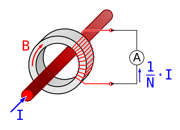

Wickel dünnen Kupferlackdraht um die Zuleitung des Motors. 10-100
Runden. Geh auf einen Widerstand zb. 10k. Dort dann mit Oszi ran und du
siehst den Strom zum/vom Motor.

Gast #6851955
Damit kann man aber kein Strom detektieren, der Drat ist ja
dann rechtwinklig zur Zuleitung. Oder soll das eine
Kapazitive Kopplung sein? Die detektiert dann aber nur
Wechselspannung. Ein Draht in gleicher Richtung wie die
Zuleitung würde einen Wechselstrom detektieren.
Am besten einen niederohmigen Stromfühlerwiderstand in
die Leitung einfügen, damit kann man dann Gleich- und

Keiler schrieb:
> Nein, Infos dazu unter "Stromwandler".
Nein, das ist ganz sicher kein Stromwandler. Beim Stromwandler liegen
die Drähte parallel zueinander. Die Messseite mit veilen Wicklungen,
aber nicht um den Primärdraht gewickelt. Sondern um einen Ringkern,
damit die magentische Kopplung besser ist.
Auch bei einer Rogowski-Spule wird das nicht um den Primärdraht
gewickelt.
Gast #6852198
Primär durch den Ring und die Vielen auch durch den Ring. Der Ring
verbessert die Kopplung.
Wo ist der Unterschied, ausser schlechterer Kopplung, wenn da kein Ring
drin ist?
Gast #6852215
Keiler schrieb:
> drin ist?
Das die vielen parallel zum Primärdraht liegen und nicht rechtwinklig,
wenn sie um den Primärdraht gewickelt wären.
Siehe Bilder auf:
https://de.wikipedia.org/wiki/Stromwandler
