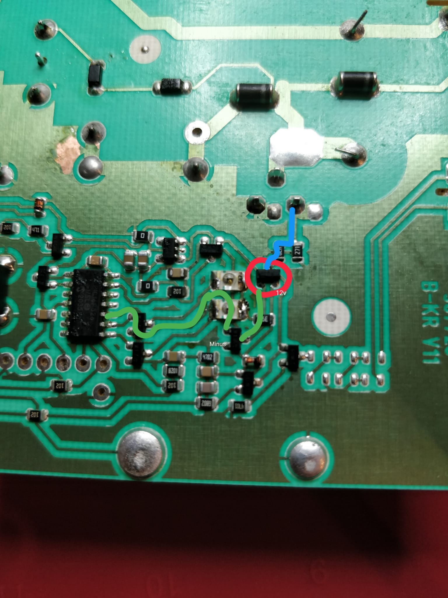

Guten Morgen,
Ich habe ein kaputtes Weidezaungerät - einige BAuteile sind in Rauch
aufgegangen.
Ein Transistor (ich nehme an es ist einer) lässt sich nicht
identifizieren.
Kann hier jemand weiterhelfen?
LG
Was für ein Frickellayout.

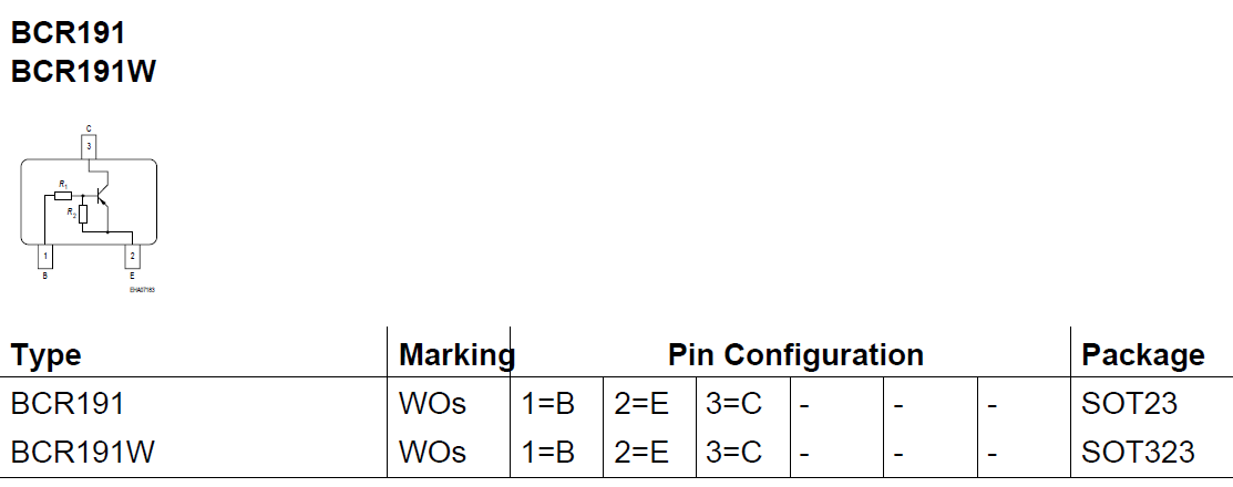

MaWin schrieb:
> Irgendwie glaube ich nicht an BCR191.
Würde aber ganz gut in die Schaltung passen: 12V am Emitter, Basis wird
ohne weitere Bauteile nach GND geschaltet und irgendwas Bedrahtetes
hängt am Kollektor. Interessant wäre jetzt dieses bedrahtete Bauteil am
Ende der blauen Leiterbahn...

Ach Mist, natürlich hab ich den Gerätetyp vergessen...
VOSS.farming "KAPPA 7 SOLAR"
Der Solarlader ist auf einer separaten Platte, das gezeigte Teil ist für
den Stromschlag verantwortlich. Der Ausgang der Schaltung landet dann
bei einem kleinen Traffo und dessen Sekundärwicklung geht dann in den
Zaun.
=> Der bedrahtete widerstand ist der Vorwiderstand für die LED, ging
nicht mehr mit SMD nachzubestücken da die Leiterbahn abgeraucht war.
