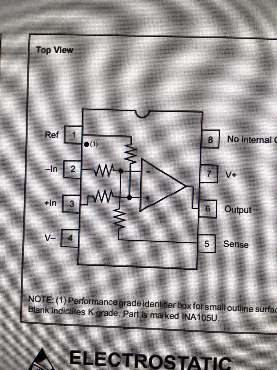

Hallo, ich möchte bei einigen serielle Batterien die Spannung über einen AD Wandler (MCP3008) anzeigen lassen (Raspi). Das mache ich über den besagten Differenzverstärker. Dieser hat 8 Anschlüsse wie auf dem Bild zu sehen. IN+ und I- ist klar und Ref auch aber ich weiß nicht genau was bei V+ und V- benötigt wird. Habe mal was von +15V und -15V gehört allgemein bei OPVs. Beim Raspi habe ich 5V und OV zur Verfügung. Wenn ich V+ an 5V und V- an Masse lege funktioniert es in der Simulation aber nicht in der Realität. Bitte helfen xD. Der Fehler wird je Batterie auch größer.

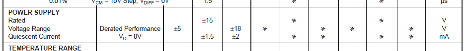

Hi das ist kein Rail-to-Rail OP-Amp. Wenn du dir das datenblatt anschaust, steht da schon mal: Mindestspannung 10Volt, und bei +-15Volt hast du im Differenzmode +-10Volt, aber eben bei +-15V Versorgung. Gehen tuts natürlich, aber nur mit entspechedem Aufwand. Und wieso nimmst du nicht einfach nen normalen R2R-OP-Amp für 5 Volt? Gerhard
Sebastian M. schrieb: > Wenn ich V+ an 5V und V- an Masse lege funktioniert es in der Simulation > aber nicht in der Realität. Was erwartest du und was passiert stattdessen? > Bitte helfen xD. Hast du mal das Datenblatt angeschaut? Dort sind alle Werte für +-15V spezifiziert. Die minimale Betriebsspannung wird mit +-5V angegeben (und dabei hat das Ding eine "derated performance"). Wie kommst du auf die Idee, dass der OP dann auch mit 0V und +5V funktioniert? Und wenn du jetzt einen anderen OP aussuchst, dann schau dir unbedingt den "Input Common Mode Voltage Range" und die "Output Voltage Range" an.
https://www.ti.com/product/INA105 https://www.ti.com/lit/ds/symlink/ina105.pdf Im Datenblatt Seite 6 Figure3 ist die einfache Beschaltung als Differenzverstärker gezeigt. Der Eingangswiderstand ist natürlich nicht so hochohmig wie bei einem Differenzverstärker mit 3 OPs wie in Figure4 gezeigt. Einziger Vorteil gegenüber normalen OPs sind die vier Widerstände, Laser-getrimmt, aber mit 20% Fehler ("25kΩ resistors are ratio matched but have ±20% absolute value.") doch eher schlechter als einfache externe Widerstände.

Sebastian M. schrieb: > Bitte helfen So so, serielle Batterie. Du wirst eher hohe Spannungen haben, über 5V, wird Salamischeibe 42 erbringen. Du brauchst einen OpAmp, der so hohe Spannungen am Eingang auch verträgt. Und du willst vermutlich die Spannung jeder einzelnen Batterie auf einen Messwert ab 0 umwandeln. Glucklicherweise wohl nie genau 0, sonst wäre dein Akku kaputt. Ergibt Salamischeibe 17 aber,xdass du genau 0V auch bekommen willst, brauchst du einen OpAmp der die auch liefern kann: hint: OpAmps, die nur an GND hängen, können das nicht. Dann möchtest du deinen Akku nicht belasten, auch und vor allem dann nicht, wenn deine Elektronik und mit ihr die OpAmps abgeschaltet sind, deren Versorgungsspannung also 0 ist. Christoph db1uq K. schrieb: > aber mit 20% Fehler Der interessiert nicht, nur die Abweichung der Widerstände untereinander, und die ist besser als 1%, vermutlich sogar besser als 0.1%.
Genau die Angabe habe ich nicht gefunden, man kann aus dem Gain Error im ppm-Bereich schließen, dass die Schaltung doch besser als eine einzeln aufgebaute Schaltung ist. Ein Nachteil dieses 1-OP-Differenzverstärkers ist der unterschiedliche Eingangswiderstand. Am invertierenden Eingang liegen 25k nach GND, am nichtinvertierenden sind es 50kOhm.

Sebastian M. schrieb: > OPAx172 rail o rail gefunden. Beim mir steht da im Datenblatt "Rail-to-Rail Output". Wenn dir das R2R am Ausgang reicht, dann nur zu. > Da steht 4,5V also versorgung. Bei mir steht im Datenblatt "+4.5V to 36V". Da bist du mit 5V schon dicht an der unteren Grenze. > Ist es möglich 5V an V+ und 0V an V- zu gehen. Was steht im Datenblatt bei den Parametern, die ich angegeben habe? Der Eingangsbereich für den OP ist von (V–)–0.1V bis (V+)–2V. also darf an den Eingangspins nie mehr als 3V anliegen. Dann geht das. Sebastian M. schrieb: > ich möchte bei einigen serielle Batterien die Spannung über einen > AD Wandler (MCP3008) anzeigen lassen Wie viele "seriellen Batterien"? Wie genau willst du die Spannung jeder der "seriellen Batterien" ermitteln? > aber zur den differenzverstärker gibt es wohl keine alternative oder. Doch, natürlich. Aber es kommt wie immer drauf an... > Oder wäre es doch schlauer irgendwie durch > externe spannungsquellen den ina105 mit +15V und -15V zu versorgen Nein, ich meine fast, die Aufgabe bekommt man sogar nur mit Spannungsteilern hin, wenn man statt des 10-Bit-MCP einen 12-Bit-Wandler nimmt...
