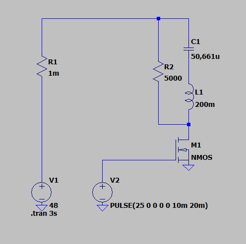

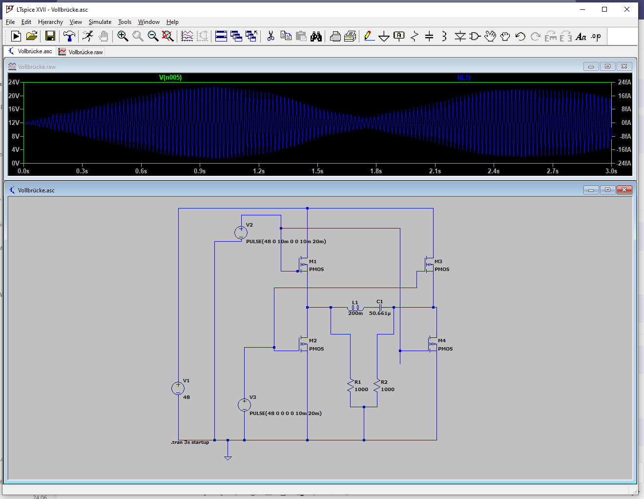

Ich habe mal eine Schaltung in LT Spice aufgebaut und etwas rumgespielt. Mit einem Widerstand in der Mitte (Last) geht es. Mit einer Spule geht es auch. Aber mit Spule und Kondensator geht es nicht. Die Spannungsquellen schalten die Mosfets abwechselnd. Wenn ich einen Kondensator einfüge, brist die Spannung an den beiden Pulsquellen zusammen. Kann mir jemand sagen, was das Problem ist.
Tim M. schrieb: > Kann mir jemand sagen, was das Problem ist. Du steuerst M1 und M3 falsch an. Sie können nur dann komplett durchschalten, wenn die Spannung am Gate ausreichend höher ist als an Source. Und die Spannung an Source geht ja beim Durchschalten (fast) bis auf V1 (+48V). Du brauchst also separate Pulsgeneratoren für diese beiden Transistoren, die sich auf Source beziehen. Dazu gibt es in Hardware spezielle Treiberbausteine.

Tim M. schrieb: > Was mache ich da falsch? PMOS und NMOS brauchen reale Modelle. Fang mit was deutlich einfacheren an! Fertige Schaltungen zu analysieren, ist auch ne super Idee.
#6853656
Tim M. schrieb: > Was mache ich da falsch? Du brauchst vier Steuersignale, und direkt an Gate und Source der MOSFETs. Und wenn du p-MOS verwendest, dann muss Source an die positive Versorgung.
H. H. schrieb: > Tim M. schrieb: >> Was mache ich da falsch? > > Du brauchst vier Steuersignale, und direkt an Gate und Source der > MOSFETs. Und wenn du p-MOS verwendest, dann muss Source an die positive > Versorgung. Müssen die Mosfets 1 un 4 oder 2 und 3 denn unabhängig gesteuert werden? Ich dachte, man kann 1 un 4 einfach einschalten und für die andre Richtung einfach 2 und 3.

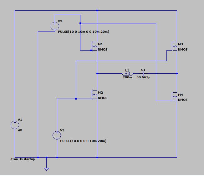

Könnte mir jemand erklären, wie der Aufbau mit einer Halbbrücke wäre? Mein Verständnis ist, dass es z.B. 12V 0V und -12V bräuchte. Aber wir ist die Schaltung?

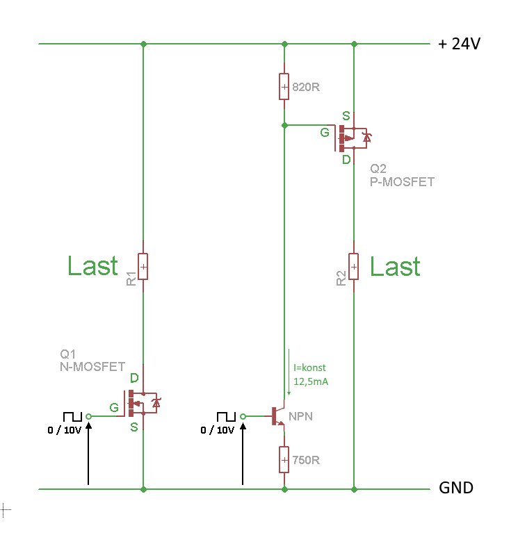

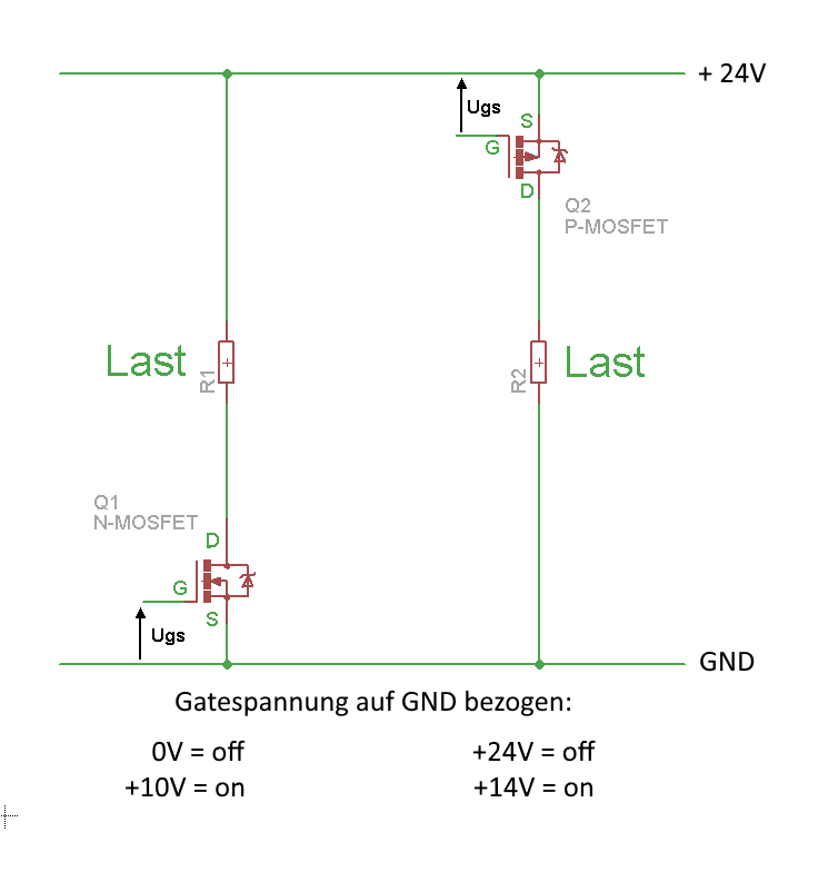

Ich versuchs mal, obwohl die richtigen Hinweise schon mehrfach kamen. Deine Spannungsquellen V2 und V3 sind GND bezogen: Minuspole = GND. Damit funktioniert die N-MOS Ansteuerung korrekt, weil Source mit GND verbunden ist und Vgs = V2 bzw. V3 Bei den P-MOS ist es anders. Da wird Source mit + verbunden (bei dir falsch) und Vgs wird somit bezogen auf + angesteuert (Bild 1). Mit Hilfe eines Level-Shifters kann man den P-MOS auch ansteuern, wenn das Steuersignal GND bezogen ist. (Bild 2) Das Umrechnen auf eine andere Versorgungsspannung ist deine Aufgabe.
#6854073
Tim M. schrieb: > Mein Verständnis ist, dass es z.B. 12V 0V und -12V bräuchte. Als was? Als Betriebsspannung der Halbbrücke? Oder +12v an GS des NMOS, -12v des PMOS? Drücke Dich präzise aus, das ist Grundlage A. Normalerweise nutzt man für Schaltstufen im Netzspannungsbereich lauter NMOS. Auch wenn PMOS für diese Spannung heutzutage doch verfügbar sind, sind sie "schlechter" (Google "Figure of Merit" im Allgemeinen, NMOS vs. PMOS im Speziellen) obwohl doch teurer - waren sie schon immer, und ändert sich wohl auch nicht, weil das eine Frage des inneren Aufbaus ist. 4 identische Schalter brauchen auch nur identische Ansteuerung (also nicht mehr Strom für höhere Gatekapazität bei PMOS-Nutzung und gleicher angestrebter Schaltgeschwindigkeit). Bloß referenziert man die Pulserzeugung normalerweise auf GND. Wobei für die "oberen" (highside) N-Fets von Brückenschaltungen aber genau wie für die unteren die Spannung U_GS (Gate-Source) zählt, aber Source der oberen Schalter nicht fest auf GND liegt. Sondern das Source-Potential je nach Schaltzustand variiert ("floatet"). Deshalb nutzt man Level-Shift mit Bootstrap (ist die Methode bei den o.g. Treiberbausteinen). Dabei wird die Betriebsspannung der Pulserzeugung unten (zw. 10V und 15V) auf das floatende Source Potential der oberen NMOS "draufgestapelt". https://www.infineon.com/dgdl/Infineon-HV_Floating_MOS_Gate_Drivers-ApplicationNotes-v01_00-EN.pdf?fileId=5546d4626c1f3dc3016c47de609d140a https://www.mikrocontroller.net/attachment/19951/an-978_Bootstrap.pdf
Vielen Danke erst mal für die Hilfe. Also die Erkenntnis ist, keine pmos zu nutzen sondern nur nmos. Bernd K. schrieb: > Damit funktioniert die N-MOS Ansteuerung korrekt, weil Source mit GND > verbunden ist und Vgs = V2 bzw. V3 Danke für die Zeichnung. Das war sehr hilfreich. Ich habe mal eine einfach Schaltung aufgebaut. Wenn ich den Wiederstand R2 entferne, geht es so gut wir nicht mehr. über die Spule fließt dann kaum Strom. Kann mir jemand sagen, woran das liegt?

Tim M. schrieb: > Ich habe mal eine einfach Schaltung aufgebaut. Wenn ich den Wiederstand > R2 entferne, geht es so gut wir nicht mehr. über die Spule fließt dann > kaum Strom. > > Kann mir jemand sagen, woran das liegt? Weil über C1 kein Gleichstrom fließen kann. C1 wird über L1 aufgeladen, aber nie mehr entladen. Die Spannung an Drain von M1 ist dann dauerhaft ca. 0V.
Dietrich L. schrieb: > Tim M. schrieb: >> Ich habe mal eine einfach Schaltung aufgebaut. Wenn ich den Wiederstand >> R2 entferne, geht es so gut wir nicht mehr. über die Spule fließt dann >> kaum Strom. >> >> Kann mir jemand sagen, woran das liegt? > > Weil über C1 kein Gleichstrom fließen kann. C1 wird über L1 aufgeladen, > aber nie mehr entladen. Die Spannung an Drain von M1 ist dann dauerhaft > ca. 0V. Ah, ja natürlich. Ich brauche als eine Halbbrücke zum Laden und Entladen.
Nun habe ich es als Halbbrücke aufgebaut und es geht. Danke für die Hilfe.

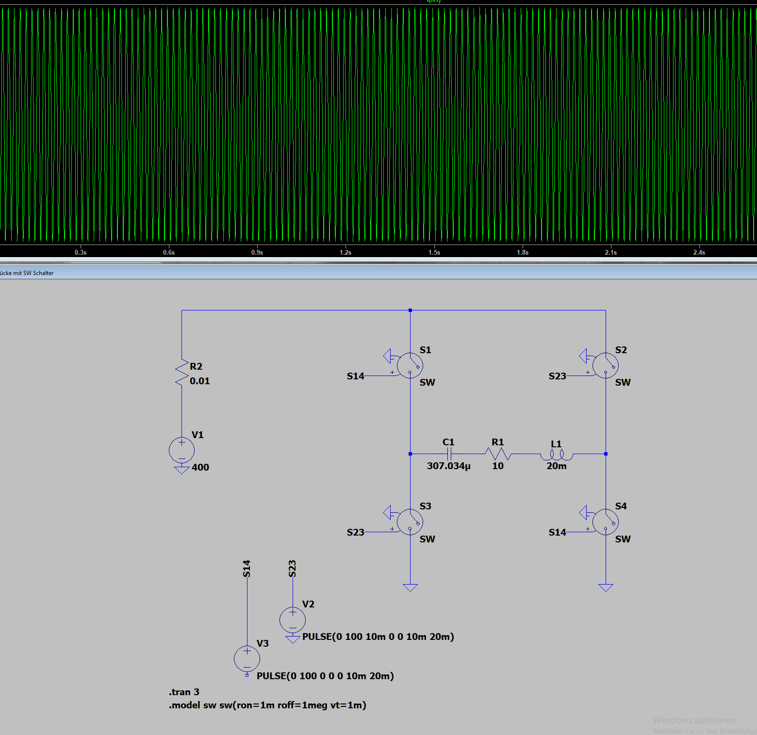

Guten Abend, ich habe die Schalung mit Software-Schaltern getestet und da ist es möglich die den Schwingkreis in Schwingung zu bringen. Nun habe ich eine neue Schaltung mit nmos aufgebaut. Sie schalten aber noch nicht. Ich denk es ist ein Problem der Spannung am Gate aber bin mir nicht sicher. Könnte mir jemand einen Tipp geben?
Tipp wie gewünscht: Schau dir die Gatespannung der oberen FETs an. Wenn du Hilfe zu LTspice haben willst, dann immer den Projektordner zippen und hochladen. Darin sollen alle notwendigen Modelle drin sein, außer raw, op-raw, log und net. Nochmal: Es fehlen dir echt alle Grundlagen. LTspice ist ein lobenswerter Ansatz, aber da fehlt einfach noch viel mehr an Schaltungsverständnis.
Abdul K. schrieb: > Tipp wie gewünscht: Schau dir die Gatespannung der oberen FETs an. > > Wenn du Hilfe zu LTspice haben willst, dann immer den Projektordner > zippen und hochladen. Darin sollen alle notwendigen Modelle drin sein, > außer raw, op-raw, log und net. > > Nochmal: Es fehlen dir echt alle Grundlagen. LTspice ist ein > lobenswerter Ansatz, aber da fehlt einfach noch viel mehr an > Schaltungsverständnis. Ich vermute, dass die Spannung zu gering ist aber wenn ich die auf 400V oder 415V setze, geht es auch nicht. Es ist 20 Jahre her, dass ich mich mit Elektronik beschäftigt habe. Daher bitte ich hier um etwas Hilfe. Ich habe verstanden, dass die Spannung am Gate um 10 bis 15 V grösser sein muss als an der Source. Aber wenn ich das mache, geht es immer noch nicht. Ich habe das Gefühl, dass ich in LT etwas falsch machen. Danke für eure Unterstützung.

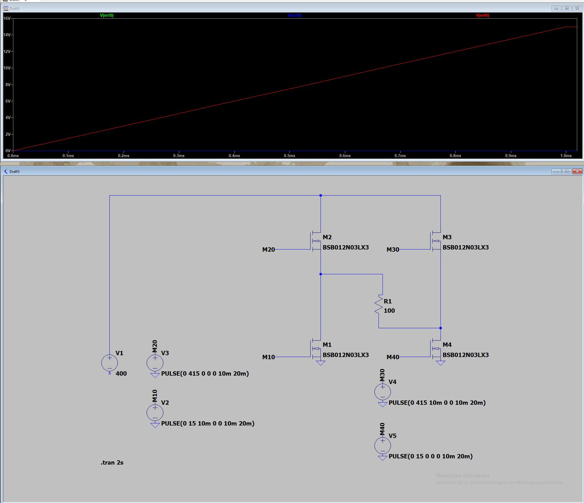

Ich hab die schlimmsten Fehler mal eliminiert.
H. H. schrieb: > Ich hab die schlimmsten Fehler mal eliminiert. Ah. Vielen Danke für deine Hilfe.

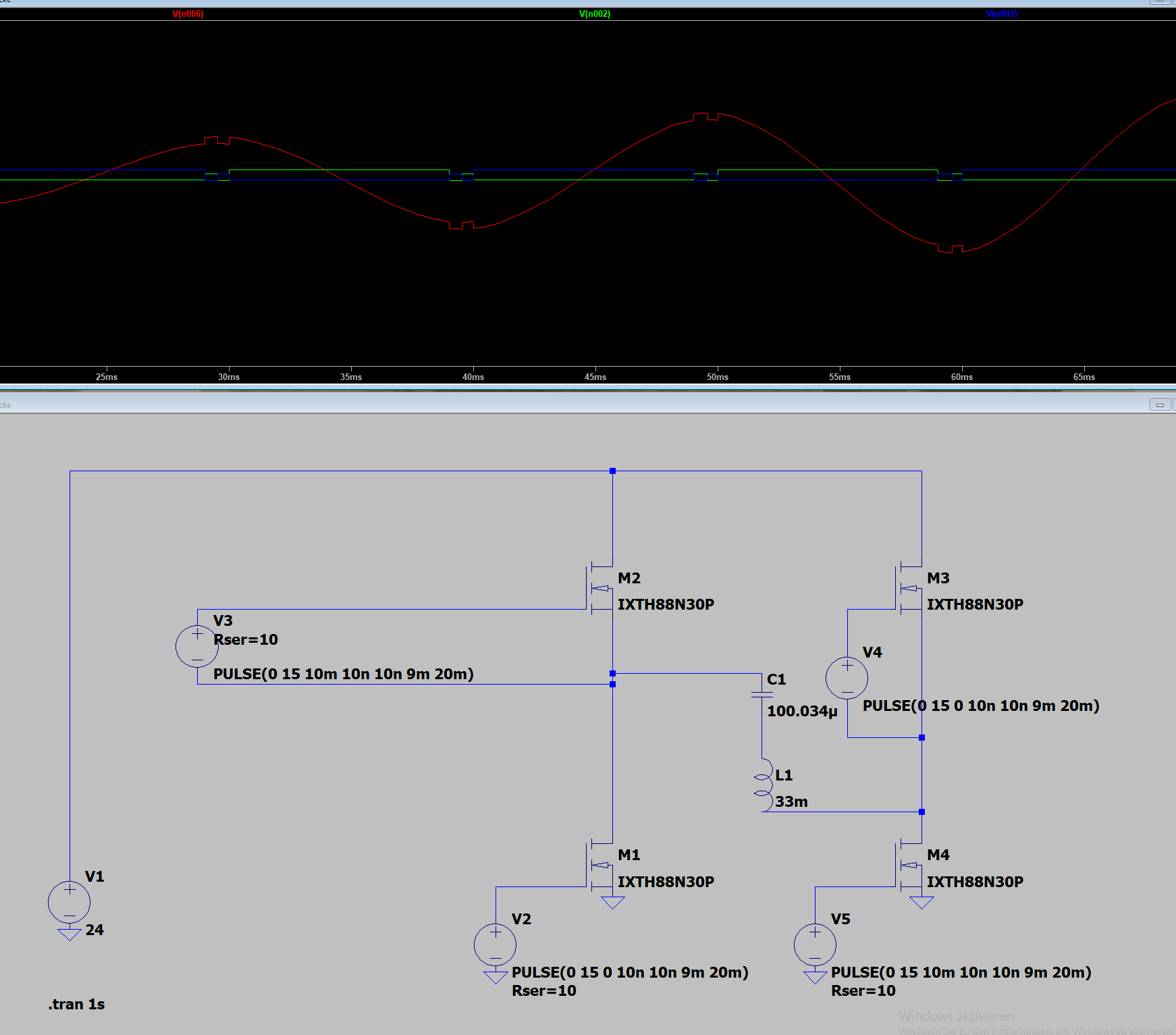

Guten Tag zusammen, ich habe die Schaltung nun einmal erweitert und kann nun die Signale wie gewünscht steuern. Ich habe dank eurer Hilfe sehr viel gelernt. Danke noch mal. Ich habe für mich erkannt, dass wenn ich die DC Spannung weiter anhebe, es immer schwerer wird, den oberen mos richtig zu steuern. oder gleich schrieb: > Dabei wird die Betriebsspannung der Pulserzeugung unten (zw. > 10V und 15V) auf das floatende Source Potential der oberen > NMOS "draufgestapelt". > > https://www.infineon.com/dgdl/Infineon-HV_Floating_MOS_Gate_Drivers-ApplicationNotes-v01_00-EN.pdf?fileId=5546d4626c1f3dc3016c47de609d140a > > https://www.mikrocontroller.net/attachment/19951/an-978_Bootstrap.pdf Habe ich es richtig verstanden, dass der (im Link) genannte Level-Shift mit Booststrap das Schalten des mos auch bei stark schwankenden Spannungen ermöglicht? Bei Spule und Kondensator kann die Spannung in den Spitzen ja bin mehrere KV gehen. Zusatz: Ich habe den IR 2184 gefunden um den mos anzusteuern. Nun benötige ich noch einen Gate Drive Transformers. Könnt ihr mir da etwas empfehlen?
#6855527
Tim M. schrieb: > Habe ich es richtig verstanden, dass der (im Link) genannte Level-Shift > mit Booststrap das Schalten des mos auch bei stark schwankenden > Spannungen ermöglicht? Ja. > Bei Spule und Kondensator kann die Spannung in > den Spitzen ja bin mehrere KV gehen. Das verhindern die Bodydioden der MOSFETs wirksam. > Zusatz: > Ich habe den IR 2184 gefunden um den mos anzusteuern. Nun benötige ich > noch einen Gate Drive Transformers. Könnt ihr mir da etwas empfehlen? Wozu noch einen Trafo?
H. H. schrieb: > Tim M. schrieb: >> Habe ich es richtig verstanden, dass der (im Link) genannte Level-Shift >> mit Booststrap das Schalten des mos auch bei stark schwankenden >> Spannungen ermöglicht? > > Ja. > >> Bei Spule und Kondensator kann die Spannung in >> den Spitzen ja bin mehrere KV gehen. > > Das verhindern die Bodydioden der MOSFETs wirksam. Möglicherweise ist das ein Missverständnis. Der Schutz ist sicher wichtig aber ich meinte mit der hohen KV Spannung, dass man etwas sicheres benötigt, um den nmos zu schalten. > >> Zusatz: >> Ich habe den IR 2184 gefunden um den mos anzusteuern. Nun benötige ich >> noch einen Gate Drive Transformers. Könnt ihr mir da etwas empfehlen? > > Wozu noch einen Trafo? Ich dachte, der IR2184 gibt nur das Signal und der Gate Drive Transformer "übersetzt" dann den Steuerwert. Habe ich da etwas falsch verstanden?

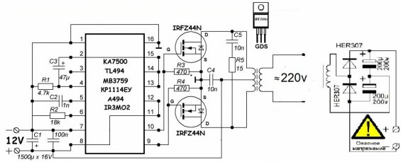

https://www.ebay.de/itm/283488609890?hash=item42013ce662:g:ogAAAOSwKUJc385X Dazu zwei 12V 500VA (Halogen-) Trafos und du bist im Spiel. Hildmannwolf
#6856929
Hildmannwolf schrieb: > Ebay-Artikel Nr. 283488609890 > Dazu zwei 12V 500VA (Halogen-) Trafos und du bist im Spiel. Ganz sicher nicht.
