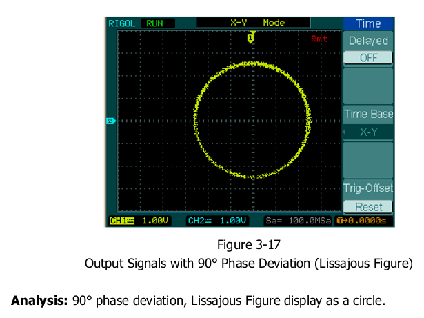

Bild habe ich den User Guide des DG1022 Funktionsgenerators entnommen.
Entweder der Generator taugt nichts, oder das benutzte Scope.
IMHO kann man aber Generatoren unmöglich so schlecht bauen ...

Das ist kein Screenshot vom rigol 1054z.

Woran siehst Du das?
Ich weiß es weil ich eines hatte und der Screen sieht anders aus.
Nichtsdestotrotz hast du Recht damit das das Gerät nicht als besonders
rauscharm gilt.
