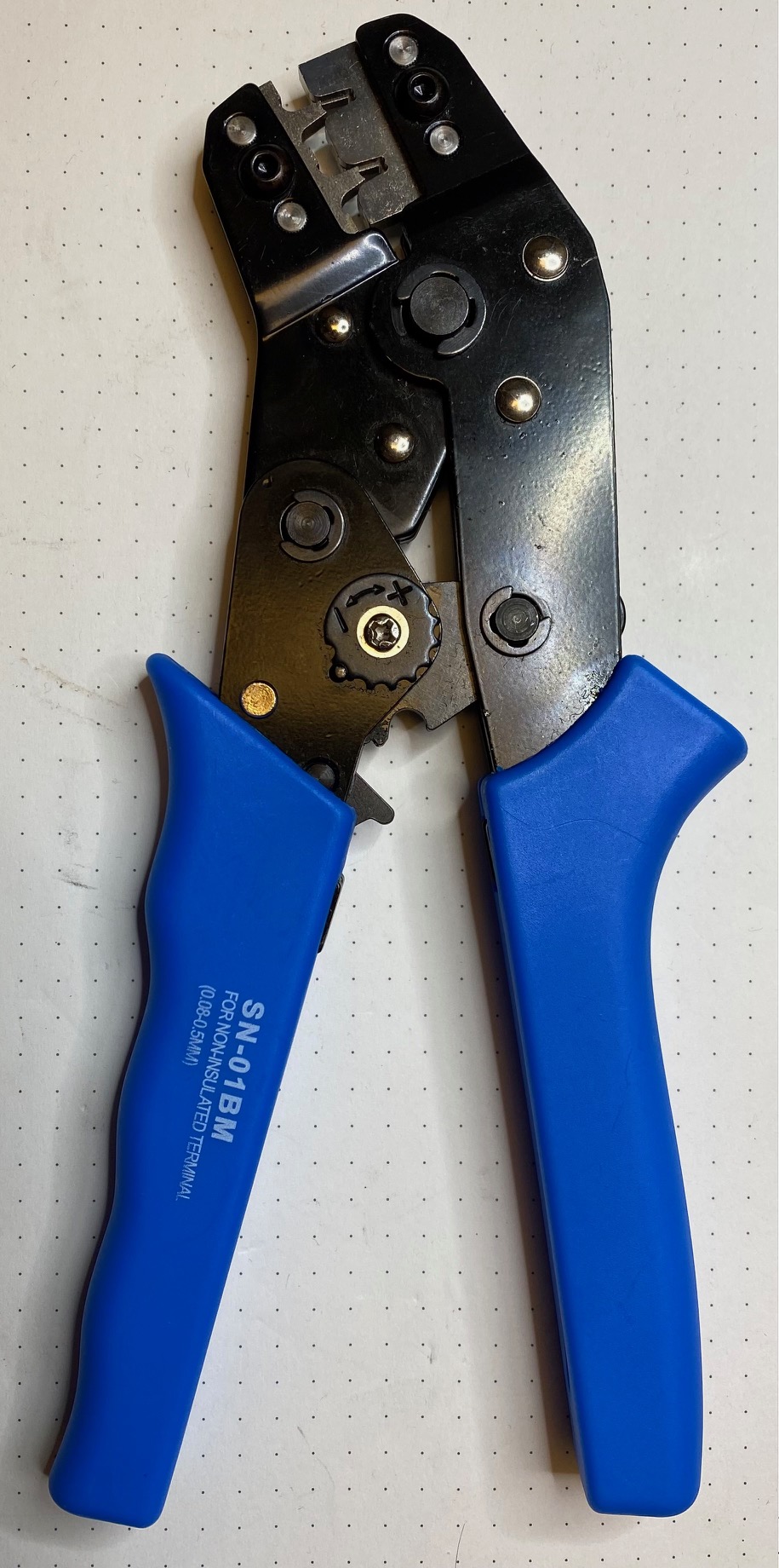

Gast #6853541
Hatte für JST XH immer die berühmte Chinazange "SN01BM" (siehe Ali) im
Einsatz. Brauchte jetzt noch ein paar andere Crimpungen und bin dem Rat
gefolgt, die Engineer zu kaufen. Habe auch gleich das Set PAD11 gekauft.
Im Endeffekt muss ich sagen, dass das Handling mit der Engineer schon
ein ziemliches Gefummel ist, wohingegen die SN01BM schon wirklich gut
und effektiv bedienbar ist UND auch sehr gute Crimpergebnisse abliefert.
Man ist damit fast so schnell wie mit der Original-JST-Zange.
Wenn ich das richtig sehe, könnte die SN01BM auch für Picoblade passen,
musst Du mal schauen. Bekommt man für schmales Geld eine brauchbare
Zange. Mittlerweile auch mit 10day delivery ruckzuck an der Burg.
#6853811
SN ist der Zangentyp. SN-01BM ist die Backenform (sind austauschbar,
Beispiele https://de.aliexpress.com/item/4000286953560.html).
SN-Zangen und -Backen werden von vielen chinesischen Firmen hergestellt
/ nachgebaut. Daher gibt es die Zangen und Backen in ganz
unterschiedlichen Qualitäten.
Originalhersteller soll angeblich iwiss in China sein. Deren SN-Zangen
haben orange Griffe
https://iwiss.com/product-category/cable-tools/crimping-tools/sn-ratchet-hand-crimping-pliers/
Ach ja, SN-2549 soll eine Kombination aus SN-28B und SN-01BM sein. Das
wäre dann eine Alternative zu SN-01BM.

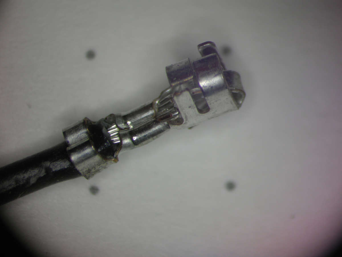

Gast #6855573
Olaf schrieb:
> Gerade das Gefummel ist der grosse Vorteil der PA9.
Ich habe die ja selbst und stimme Dir zu!
Wenn man allerdings einen zur Zange passenden Crimpkontakt hat, ist man
mit der SN01BM ca. 3..5x schneller, je nach Übung. Auf dem Foto kommt
das nur schlecht rüber, aber die Crimpungen sind echt gut. Ich habe auch
eine Original-JST (XH) im Zugriff, die ist nur minimal besser.

Gast #6987698
https://www.engineertools-jp.com/crimpingstripping
https://www.engineertools-jp.com/pad111213
https://docs.google.com/spreadsheets/d/1jL5p_VM8qBMzUodq1RUmUeFJkhtx4qR7JvtOCcDTyoU/edit#gid=1396356250
Es ist ein ziemliches Gefummel. Für die Zugentlastung braucht es noch
einen Vorbereitungsschritt, nämlich die "Flügel" mit einer normalen
Zange gerade (parallel) zu biegen, so dass sie in die Crimpzange passen.
Kann aber auch sein, dass die Leitung/Isolierung etwas zu dick war.
Für die Picoblade habe ich 1 mm für den Leiter und 1.3 mm für die
Zugentlastung benutzt, iirc.
Ein paar Teile zur Übung einplanen! Man kann die Dinger auch
zerquetschen.
Zum Lösen aus dem Buchsengehäuse habe ich eine sehr feine, spitze
Pinzette eingesetzt. Man kann das Gehäuse etwas hochbiegen, so dass der
Widerhaken des Kontakts durchpasst.
Vorsicht auch bei den Zugentlastungen - wenn die nicht richtig gecrimpt
sind, verhindern sie das korrekte Einführen ins Gehäuse. Ausserdem
könnten sie mit der Nachbarleitung Kontakt herstellen..
