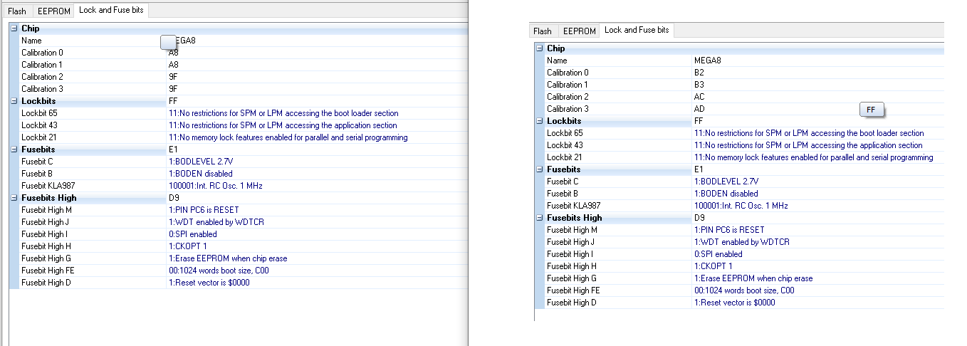

Ich habe es gefunden in Bascom. Geht ziemlich bequem. Ich habe die Fuses
beider Controller ausgelesen, sieht bis auf die Kalibrierung ziemlich
ähnlich aus (Siehe Anhang). Links ist der Atmega8-8PU und Rechts der
Atmega8-16PU.
Was könnte es noch sein ...?
Hm, mit dem internen RC-Oszi und RS-232 hatte ich immer Probleme.
Hast Du mal probiert, das Display langsamer anzusteuern? Vielleicht
kratzt Du da gerade so an den Limits und reißt sie mit dem -16.
Hast Du einen zweiten -16 probiert? Möglicherweise ist der eine defekt.
Stimmen die Pegel an den Signalleitungen zum Display? Hat das Display
Strom?

Das Timing habe ich verlangsamt. Bringt leider auch kein Erfolg. Das ist
leider mein einziger 16er. Dann werde ich das ganze mal als Fälschung
verbuchen. Habe gestern Abend bei eBay noch weitere atmega8-8
geschossen. Müssten bis Übermorgen kommen! Dann probiere ich es mal mit
denen aus! Auf jeden Fall Danke euch allen für eure Unterstützung!
