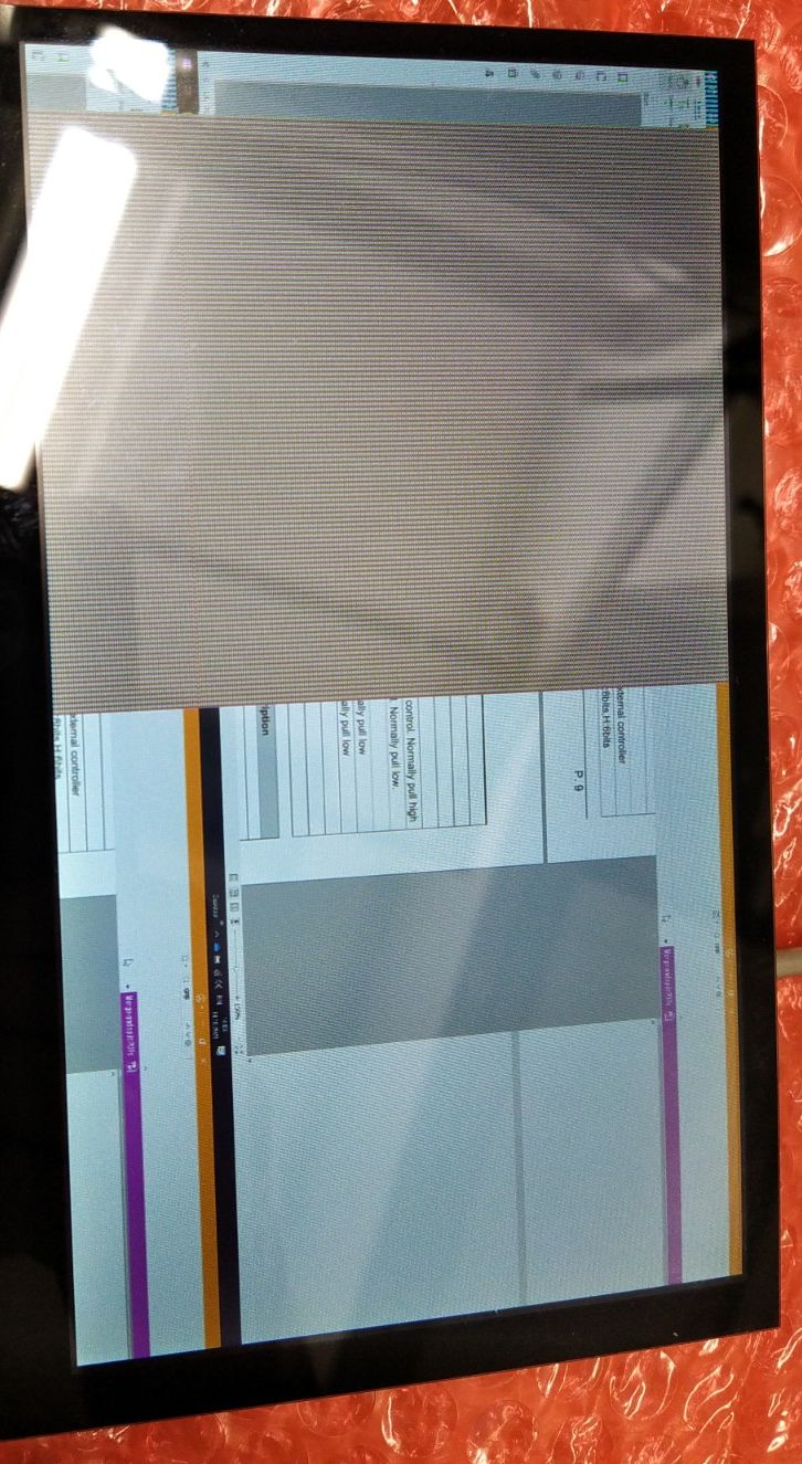

Hallo Forum,
ich habe hier zwei Displays (7'' 1024x600) und einen LCD Controller
(THV65-V4) auf den Tisch bekommen mit der Bitte, das für einen Kollegen
im Urlaub mal eben zum Laufen zu bringen. Nun mache ich schon eine Woche
lang dran rum, den Fehler im halben Display (siehe Foto) zu beheben.
Könnt ihr mir einen Tipp geben, an welcher Stelle ich suchen muss?
Der LCD Controller hat LVDS Ausgänge für ODD und EVEN. Das Display hat
aber nur eine single LVDS Schnittstelle. Könnte es damit zusammenhängen?
Wie verhält sich ein Display mit single LVDS an einem Controller mit
dual LVDS?
Den horizontalen SYNC habe ich testweise von 8bit auf 6bit umgestellt,
mit dem Ergebnis dass Linienfehler noch da waren, aber im
funktionierenden Teil die Farben komplett durcheinander kamen. Also
wieder zurück auf 8bit (wird mit einem pull Widerstand am SELB Eingang
des Displays konfiguriert).
Unabhängig von den Linien wird das Display nicht komplett ausgefüllt.
Ich vermute, das liegt an einer Inkompatibilität mit dem LCD Controller,
der andere Formate unterstützt. Momentan läuft der Controller an meinem
Laptop mit Auflösung 800x480, Portrait.
Ich hänge auch ein Datenblatt eines der beiden Displays an. Der Fehler
tritt bei beiden Displays gleichermaßen auf.
Danke sehr für jegliche Tipps!
Gast #6854461
Hau wech.
Die Spaltenansteuerung ist hinüber. Gerne gehen auch mal die
Kontaktflächen auf dem Glasträger kaputt. Es ist auf jeden Fall auf der
Seite nach dem Multiplexer.

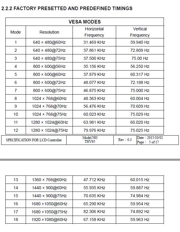

Moderator (Firma: Titel) Persönliche Seite #6854466
Sven W. schrieb:
> Der Fehler tritt bei beiden Displays gleichermaßen auf.
Der Fehler kommt wohl vom Scaler.
Sven W. schrieb:
> LCD Controller (THV65-V4)
Kannst du da solche beliebigen Timings und Auflösungen überhaupt
einstellen?
Im Handbuch zur Version 03 finde ich da nichts zu 800x480 und 1024x600:
https://manualzz.com/doc/de/8225996/specification--thv-65-series-board-engineering-leadership
Kann die Version 04 die von dir gewünschten Timings? Hast du ein
Datenblatt für diese Version?
Oder probier einfach mal ein Display mit einer üblichen Auflösung an
einem Displaysignal mit der selben Auflösung. Man lernt das Jonglieren
ja auch nicht gleich mit 7 Bällen...
OP #6854493
Ich habe nur ein ausgedrucktes Datenblatt in V04, aber die Timings sind
identisch. Ich hatte zwischenzeitlich auch eine V03 hier liegen, und mir
ist kein Unterschied aufgefallen.
Ich habe noch eine letzte Hoffnung dass der Fehler durch die unpassende
Auflösung entsteht. Wie ihr vermutlich merkt bin ich bisher bei Displays
noch recht blank. Beim großen A* habe ich bereits ähnliche LCD
controller bestellt die angeblich für eine Auflösung von 1024x600
speziell konfiguriert sind. Man kann dort aber auch nicht auf Single
LVDS umstellen.
Gegen einen Defekt im Display spricht für mich, dass sich beide Displays
gleich verhalten, und dass der Fehler genau aber der Mitte des
Bildschirms auftritt. Es könnte aber auch passiert sein, dass beide
Teile durch eine falsche Verbindung abgeschossen wurden. Wie würde man
denn einen Zeilentreiber killen können?

Moderator (Firma: Titel) Persönliche Seite #6854636
W.S. schrieb:
> Du meinst vermutlich 'auf den Displays drauf'
Nein, ich meine den Scaler auf den THV65 Boards.
Weil die Displays natürlich nur ihr "eigenes" Format darstellen können,
brauchen sie eben einen Scaler zwischen einem Bilderzeuger mit anderer
Auflösung als das Display hat.
> Display... 1024x600
Und wenn der Scaler das benötigte Timing und die Auflösung nicht
hergibt/umrechnen kann, dann gibts halt Mischmasch.
Deshalb mache ich den ersten Test mit einem Display und einen Timing,
das der Scaler laut Datenblatt nachweislich kann.

Moderator (Firma: Titel) Persönliche Seite #6854963
Sven W. schrieb:
> Ich wüsste nicht, wie ich den Scaler auf dem Controller Board
> konfigurieren könnte.
Durch eine Firmwareanpassung  ;-)
> Ich habe den Eindruck das macht eine spezifische Firmware?
Richtig. Und die Entwicklungsumgebung dazu bekommst du kostenlos, wenn
du 100k der Scaler abnimmst :-/
> In MS Windows wird zwar eine Reihe Auflösungen angeboten, aber keine
> 1024x600.
Du brauchst für diesen Test ein SVGA, XGA oder SXGA-Display. Diese
Auflösungen sind in der obigen Tabelle für den Scaler vorgesehen. Und
dann gibst du mit dem PC genau diese passende Auflösung aus.
Dann weißt du, dass der Scaler mal prinzipiell mit dem Signal vom PC
zusammen tut.
Und dann änderst du die Auflösung am PC und schaust, was auf dem Display
passiert.
Und dann änderst du mal das Ausgabeformat des Scalers so, dass es nicht
zum Display passt und schaust, was passiert.
Dann hast du eine grobe Übersicht, was der Scaler kann und was nicht.

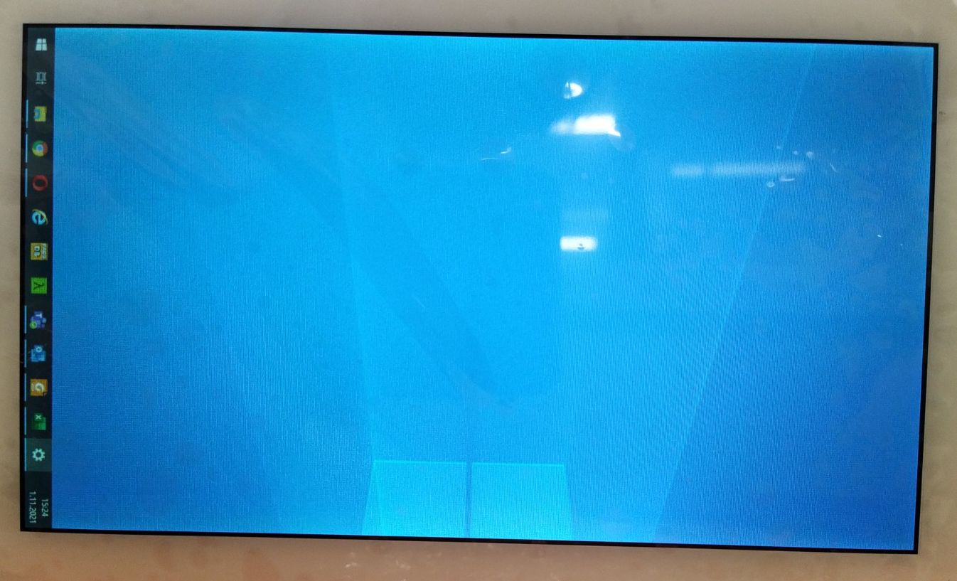

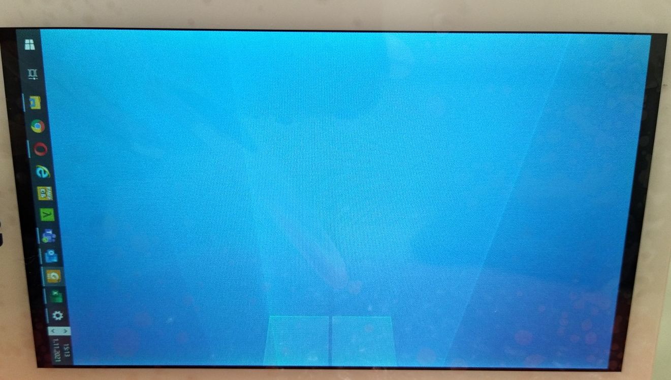

OP #6865836
Hallo nochmal,
heute wieder am Display Problem gearbeitet und das Problem konnte
tatsächlich durch eine neue Controller Card behoben werden. Damit habe
ich den Kollegen während seines Urlaubs gut vertreten ;-).
Die neue Controller Card ist angeblich auf eine Auflösung von 1024x600
Pixel konfiguriert. Dennoch erhielt ich zuerst noch schwarze Balken am
oberen und unteren Rand des Displays. Erst nachdem ich die Auflösung auf
1280x720 geändert hatte, wurde das Display komplett ausgefüllt.
Vermutlich skaliert die Controller Card auf irgendein spezielles
Display. Oder mir wurde fälschlicherweise ein Teil mit der höheren
Auflösung geschickt.
Die Controller Card hat außerdem nur drei Data Lanes am LVDS Ausgang.
Das Display hat aber einen Eingang, an dem die Interpretation von 8bit
nach 6bit geändert werden kann. Erst nach dieser Anpassung wurde das
Bild korrekt angezeigt.
