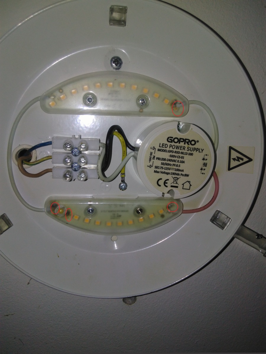

von H.Joachim S. (crazyhorse)
Gibts dafür irgendeinen sinnvollen Erklärungsansatz?
Es stirbt immer nur eine LED, die dann dafür heftig, komplett schwarz.
Und immer nur jeweils eine ganz aussen liegende auf einer Platine.
Passiert immer direkt beim Einschalten, also eher kein Wärmeproblem. Bei
der ersten habe ich mir noch nichts weiter gedacht, überbrückt, fertig.
Und so ging das weiter, heute die 4. (da habe ich jetz mal eine
dazugebaut)
Da liegt auch immer so ein halbes Jahr dazwischen.
Normalerweise hätte ich die schon entsorgt, aber das Fehlerbild ist
schon seltsam.

Es ist eine KSQ mit 100mA, alle LEDs sind in Serie geschaltet. Kann es
sein dass die benannten LEDs thermisch irgendwie stärker „leiden“
müssen, bauartbedingt?
Es gab vor kurzem einen ähnlichen Thread. Badezimmerleuchte mit 2
LED-Leuchtmitteln. Immer dieselbe geht kaputt. Ist aber wohl im Sande
verlaufen.

Oder wie sieht es da mit der Kühlung aus? Die Kabel scheinen da
irgendwie drunter geschoben zu sein. Liegt das da auch wirklich, auf der
Grundplatte auf?!
Teo D. schrieb:
> Druch's Kabel anlöten vor geschädigt
Dass ist ne Möglichkeit an die ich noch gar nicht gedacht habe, sehr
gut.
Ist ne Aluminiumplatine, direkt auf dem Gehäuse liegend. Darüber dann
diese Plastikabdeckung, seitlich mit Aussparung fürs Kabel.

von Joachim B. (jar)
an den Ecken hats aber weniger Platine und da wird weniger Wärme
abgeführt, auch die Kontaktfläche zum Blech ist dort weniger, also
vermute ich an den Ecken eher Überlast.
H. H. schrieb:
> Hoffentlich mit Wärmeleitpaste.
Nö :-), da ist nichts. Aber für die Baugrösse sind die angegebenen 10W
schon sehr moderat.
Witzig ist, dass in dem Video auch eine Rand-LED betroffen ist. Also
doch ein kumulierter Wärmeeffekt. Sei es die Originalbestückung, das
Kabellöten oder der normale Betrieb oder beliebige Kombinationen daraus.

von Stefan F. (Gast)
Ich denke auch dass die 10W für eine Lampe dieser Größe moderat sind.
Offenbar staut sich aber irgendwo die Wärme. Deswgeen würde ich
kontrollieren ob diese LED Platinen wirklich einen guten Kontakt zum
Gehäuse der Lampe haben. Und ich würde zwischen Decke und Lampe kleine
Abstandshalter montieren, damit die Luft dazwischen zirkulieren kann.
Unter der Decke wird da wohl nicht viel Zirkulieren, aber etwas ist
immer noch viel besser als gar nichts.
So, heute ist das Ding in den Müll gewandert.
Diesmal hat es eine in Mitte erwischt, ich bin beruhigt :-)

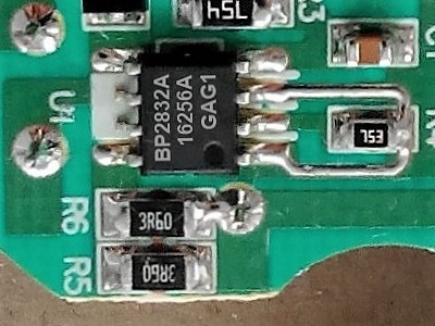

von Günni (Gast)
Die Spannungsuntergrenze von 75 V des Netzteils ist für nur 24 LEDs
schon etwas hoch. Wenn dann defekte LEDs nicht ersetzt sondern - wie im
Bild sichtbar - gebrückt werden, stößt das IC an seine Grenzen. Dazu mal
das Datenblatt mit den (guten) Dimensionierungshinweisen und Erklärungen
gründlich ansehen. Die Hinweise bezüglich der Wärmeableitung dazu, warum
anfangs die Rand-LEDs betroffen waren, passten schon gut. Dass zum
Schluss eine LED in der Mitte defekt wurde, kann daran liegen, dass
inzwischen der Strom wegen der reduzierten Anzahl der LEDs nicht mehr
stimmt und nun alle LEDs überlastet werden. Wenn eine LED aus solch
einer Serienschaltung herausgenommen werden soll, sollte durch einen
Ersatzwiderstand die Flussspannung der defekten LED nachgebildet werden.
