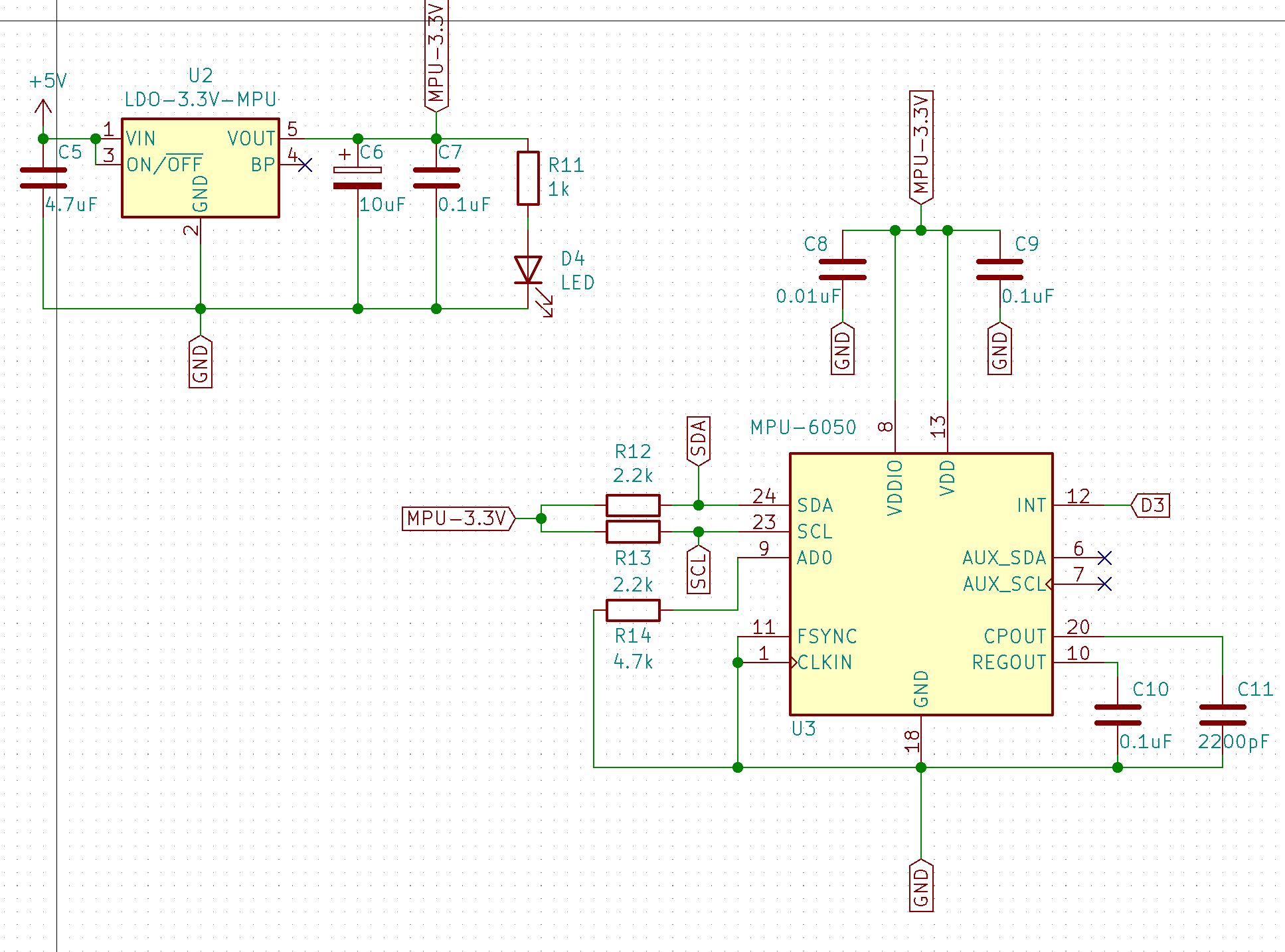

ich hab das Problem, dass ich 2 Sensoren via I2C auf einem Arduino
auslesen möchte. Die Sensoren werden auch erkannt, jedoch funktionieren
sie nur wenn ich sie einzeln in einem separaten Programm betreibe.
Wenn ich beide Sensoren gleichzeitig betreiben möchte, kommt immer die
Fehlermeldung dass einer nicht erkannt wird.
SDA/SCL von Sensor 1 hängen über Pullup-Widerstände direkt am 3,3V
Ausgang des Arduinos,  SDA/SCL von Sensor 2 hängen über
Pullup-Widerstände auf einem 3,3V Spannungsregler, der wiederum am 5V
Ausgang des Arduinos hängt.
Ist das auch schon das Problem oder kann es an etwas anderem liegen?

Hannes schrieb:
> Bei beiden I2C Teilnehmern ist der I2C Bus mit Widerständen gegen 3,3
> Volt geschaltet.
> Einmal Busabschluss reicht.
~1k8 sollte jeder I²C-Teilnehmer treiben können.
Mit welcher Bitrate wird der Bus den betrieben?
Wurde "A direct connection between CSB and VDDIO is recommended"
beachtet?

Joachim B. schrieb:
> das kann man rechnen, wie rechnest du?
Rges = 1/( (1/R1) + (1/R2) )
> also ich kann 1,8k bestätigen oder eher mehr statt weniger
Die Parallelschaltung der beiden Widerstände hat effektiv 1,8kΩ und das
ist so technisch völlig in Ordnung.

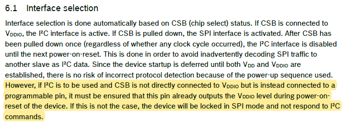

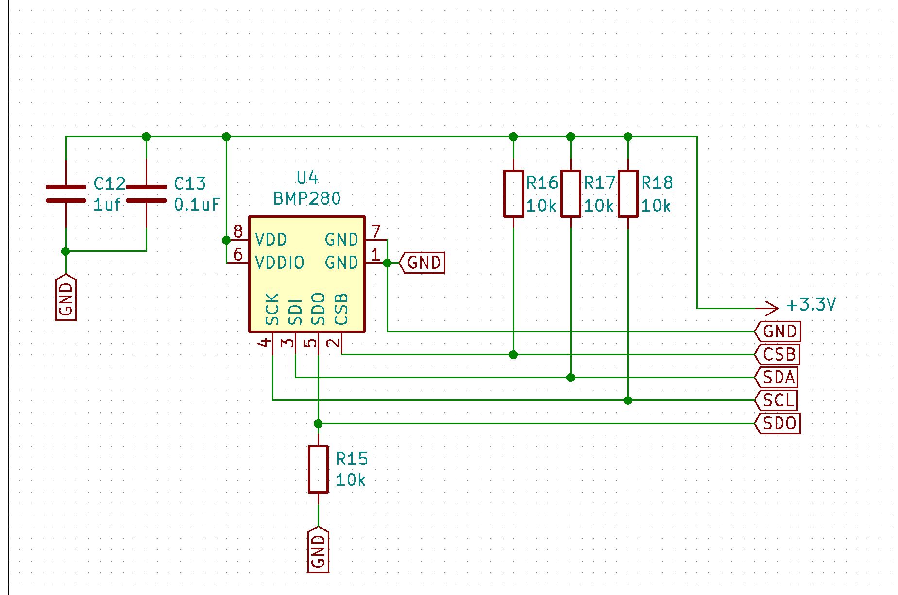

Aus dem Datenblatt lese ich speziell zu I2C(S.28):
CSB must be connected to VDDIO to select I²C interface.
Nur ist er im Schaltplan über einen Pull-Up Widerstand an Vcc
angeschlossen. Auch das ist das Connection Diagram(S.37) anders
aufgebaut als im Schaltplan.

Was ist dir an der Aussage "If CSB is connected to VDDIO, the I²C
interface is active." (Datenblatt 5.1 Interface selection) unklar?
CSB hat sogar einen internen Pull-Up, d.h. wenn CSB nicht auf Gnd
gezogen wird, sollte der BMP280 das I2C-Interface aktivieren. Leider
scheint im Datenblatt keine Spezifikation für die IOs angegeben zu sein.
Ob der interne Pull-Up reicht, ggf. zusammen mit den 10kΩ auf dem Modul
ausreicht, um einen sicheren H-Pegel zu generieren, sollte doch
festzustellen sein ;-)
Und die Tatsache, dass das Modul einzeln funktioniert, spricht dafür,
dass der BMP280 richtig in den I2C Modus geht. Oder gibt es bei der
Verdrahtung der Gesamtschaltung noch Dinge, die man wissen müsste? Geht
CSB sonst noch irgendwo hin?

Oder, dass die Software der Einzelprogramme anders am CSB-Pin
herumzerrt...
Aber es kostet ja nichts, den R16 einfach mal durch eine schlichte
Brücke zu ersetzen. Dann zerrt sicher keiner an dem Pin herum und die
Forderung nach einem definierten Pegel driekt beim Einschalten ist
sicher erfüllt.

Sebastian schrieb:
> Beide Seiten von R16 sind nach draussen geführt ...
Ja, dann muss er halt rausgehen, um den zu brücken und diesen Pin
zuverlässig auf den richtigen Pegel zu fixieren.

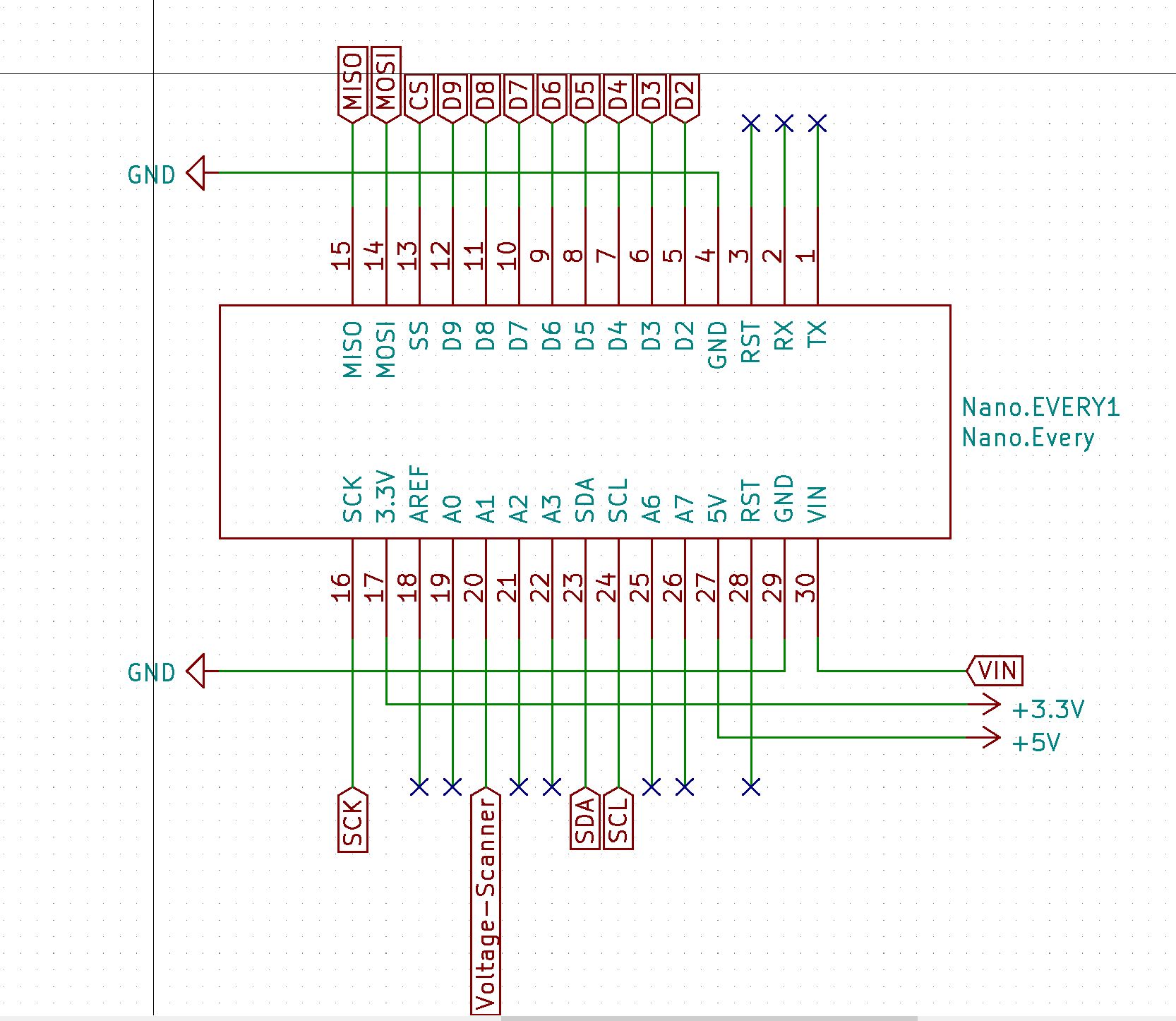

Carsten W. schrieb:
> Bitte stelle einen Schaltplan ein.
Und zwar nicht einen von jedem verwendeten Modul, sondern einen, der
zeigt, wie der ganze Klimbim tatsächlich verschaltet ist. Den muss man
dann möglicherweise tatsächlich selber malen...

Eher nicht zuverlässig, da das Datenblatt sagt: "A direct connection
between CSB and VDDIO is recommended."
Patrick L. schrieb:
> Laut Datenblatt, wird er dir den I²C ZeitweiseBlokieren, wer sagt das
> der µC nicht mal schnell den CSB auf "low" zieht?
Nö, das Datenblatt sagt: "After CSB has been pulled down once [...], the
I²C interface is disabled until the next power-on-reset."
Also nix mit "ZeitweiseBlokieren" sondern "dauerhaft SPI".

Also der BMP ist nur über 3.3V, GND, SDA und SCL mit dem Arduino
verbunden, MPU über 5V, GND, SCA und SCL
CSB Anschluss führt nirgendwo hin
Im Anhang die Anschlüsse zum Arduino

Und im Grunde hab ich hier eigentlich nur 1:1 die Breakoutboards der
Sensoren nachdesignt um alles einheitlich auf einer Platine zu haben,
deswegen findet sich beim MPU Schaltplan auch ein Spannungsregler, der
in diesem Fall hier unnötig ist, da ich VCC eigentlich direkt an 3,3V
des Arduinos anschließen hätte können.
Dann leg den jetzt direkt auf 3V3, wie es das DB empfiehlt.

Der Nano Every ist ein Exot.
Nicht alle Libs können damit umgehen.
Durchaus möglich, dass sich da die I2C Implementierungen ins Gehege
kommen.
Z.B die eine Lib nutzt Wire und die andere BitBanging
Was sagt der I2C Scanner?
Wenn der nicht beide findet, liegt ein Verkabelungsproblem vor.
