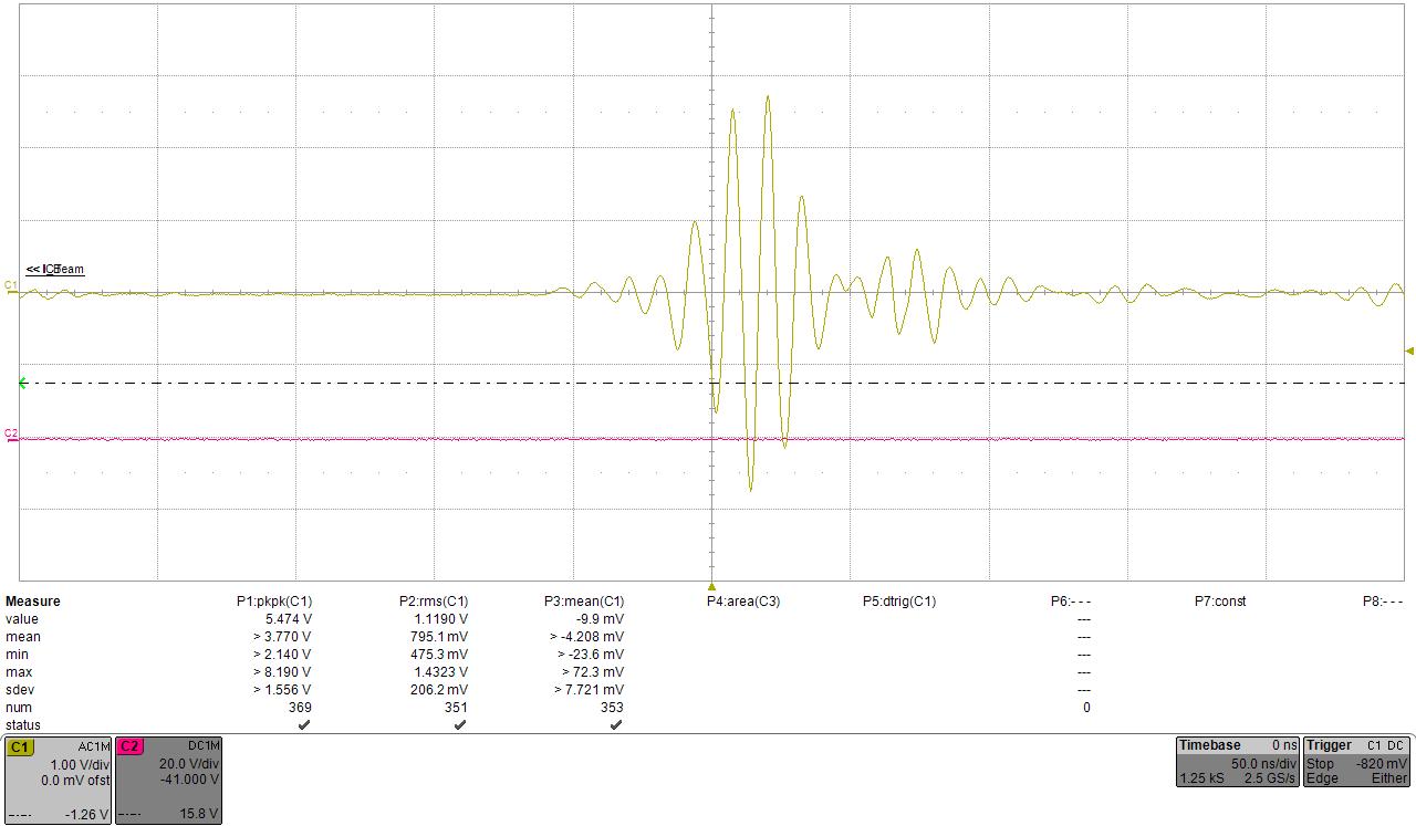

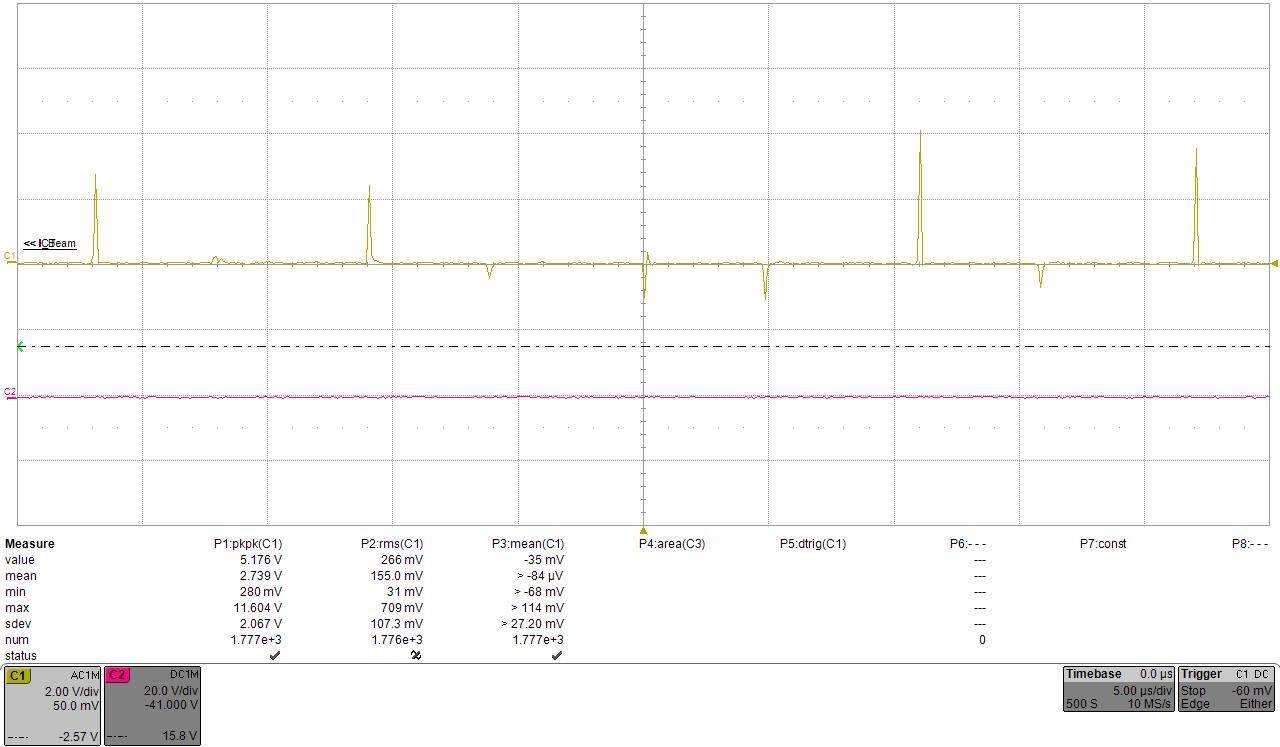

Hallo Zusammen,
Ich habe mir ein 30V30A Netzteil von Aliexpress gekauft für meine LiPo
Akku's mit einem iSDT Ladegerät zu laden. Nun habe ich bemerkt das
dieses Netzteil enorm hässliche Spannungspeaks am Ausgang aufweist, egal
ob belastet oder nicht. Wie könnte ich diese Spitzen rausfiltern? Siehe
Danke schonmal für Antworten

Ich glaub dir nicht das dieses Bild auch nur irgendwie aussagekräftig
ist.
Mach mal das ganze mit ausreichend Speichertiefe, die 500Samples sind
lächerlich wenig.
Und dann zeigst Du auch wie Du gemessen hast - also Foto wie der
Tastkopf angeschlossen wurde.
Denn nur weil Du ein feines LeCroy zur Verfügung hast bedeutet das noch
nicht das die Messung von 0,2-µs-Pulsen ordentlich durchgeführt wurde.
Abgesehen davon: bei einem NoName-Chinaknaller...  wundert es Dich? Der
Verkäufer hat sein Ziel erreicht: Restmüll mit Gewinn in Europa
entsorgt. Das du der Dumme bist... pech gehabt.
MeanWell oder ein vergleichbare Hersteller war wohl zu teuer, da kostet
sowas dann halt 200€ netto....

Du hast ein Schaltnetzteil.
Schliess einfach deinen Akku an, der plättet die Spitzen besser als es
jeder Kondensator oder Filter könnte.
Es kann auch sein, dass ein Teil der Störung in dein Oszilloskop wegen
schlechter Messverbindung einstreut (Querstrom über Massekabel, andere
Seite über den Y1 Kondensator des Netzteils) also gar nicht wahr ist.
ABER: regelt das Netzteil seine Ausgangsspannung überhaupt genau genug
zum LiIon Laden ?

Eigentlich war nicht die Frage wieso das passiert sondern wie ich das
Problem beheben kann. Auch habe ich nicht gesagt dass es mich wundert.
Im Anhang nochmal ein Bild mit etwas mehr Samples, wobei es eigentlich
nicht eine grosse Rolle spielt wie viel Samples das sind sondern die
Samplerate viel wichtiger ist.
Die Messverbindung ist gut, direkt am Ausgang und möglichst kleiner Loop
mit dem Massekabel.

Würde ich ja und habe ich bisher, jedoch kommt nun noch eine Elektronik
hinten dran mit Schaltregler auf 5V und da habe ich dann genau dieselben
Peaks aufs 5V übertragen gehabt.
> zum LiIon Laden ?
Nein, aber ich habe noch das Ladegerät dazwischen.

DerGast schrieb:
> und da habe ich dann genau dieselben Peaks aufs 5V übertragen gehabt.
Siehst du, wenn sogar das Zwischenschalten eines Ladegeräts statt einem
Filter nichts signifikant an den Störungen ändert, dann sind das eher
Artefakte der Messung als wirkliche Spannungspeaks.
Das Scope wird über den Schutzleiter geerdet sein, das Schaltnetzteil
Schalttransienten über einen Y1 Kondensator auf den Schutzleiter
abstützen.

So wie man es immer und überall machen sollte, nicht an den Symptomen
herumlaborieren, sondern die Ursachen beseitigen. Das bedeutet in diesem
Fall ne Schaltungsanalyse und anschliessende Fehlerbeseitigung.
Wenn man billig kauft muss man mit dem Mehraufwand leben. Oder mit den
Mängeln.
Allerdings, wie die Vorredner schon schreiben, ich würde erstmal den
Messaufbau untersuchen. Wenn Du Glück hast liegt da schon der Hund
begraben.
Gast #6855381
Lothar M. schrieb:
> Miss mal "Masse gegen Masse" also Masseklemme vom Tastkopf an Masse vom
> Netzteil und die Messpitze vom Tastkopf auch an die Masse vom Netzteil
> direkt neben die Masseklemme vom Tastkopf.
> Was siehst du?
Genau das selbe. Liegt anscheinend wirklich nicht am Netzteil 😁
Wie würdet ihr denn nur den Noise vom Netzteil messen?

Zumindest so ein Peek nicht an einem Intakten Akku so ohne weiteres
"durchgeht", es sei den der Akku hat ein ganz mieses ESR oder nur 100mAh
Speicherkapazität.
Miss doch mal direkt mit GND der Messsonde am (-) vom Akku und mit der
Prüfspitze am (+) vom Akku wen der in Ordnung ist, dürfte da so was,
nicht in der Form sichtbar sein.
Ansonsten wen verfügbar:
MaWin schrieb:
> Ordentlicher Differenztastkopf.
Genau dass.

Und ordentlicher Messaufbau mit ordentlicher Erdung und Abschirmung.
DerGast schrieb:
>> Was siehst du?
Ich hätte jetzt noch zum finalen Test dem Netzgerät mal die Phase
weggenommen, dass es gar keine Störungen erzeugen kann. Wenn dann die
Pulse immer noch da sind, dann ist es sicher nicht das Netzteil, das
stört.
