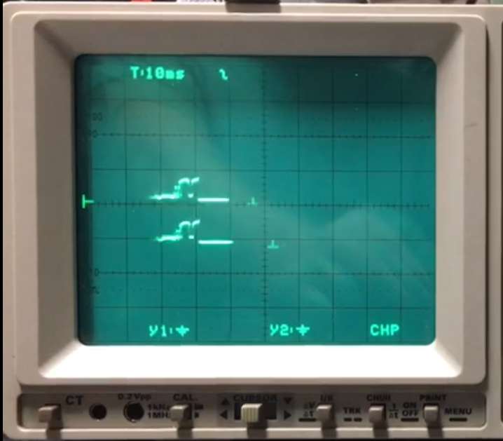

Ich habe hier ein HM407 mit dem Fehler im Video, der nur hin und wieder
auftritt. Es ist ein analog/digital Scope und der Fehler tritt nur im
analog-Modus auf und im Componententester. Den Schaltplan der y-Endstufe
habe ich angehangen. Meiner Meinung nach müsste der Fehler auf dieser
Platine auftreten, da der Componententester ebenfalls betroffen ist und
somit die beiden Y-Kanäle rausfallen. Das normale Y Signal kommt sicher
über JP9000 3 und 4 rein. Der Komponententester wird mit CT_ON
ein/ausgeschaltet und über CT_Y kommt das Signal. Wie die Umschaltung
funktionier hab ich noch nicht ganz gerafft und ob im eingeschalteten
Zustand des Componententesters die normalen Signale noch relevant sind
auch nicht. Weiter rechts im Plan werden über die differentialen Y-ROUT
Eingänge die Signale vom DA Wandler eingekoppelt, die Umschaltung
passiert sicher über D_ANA. Damit sollte alles was rechts der beiden
Dioden D9001A und D9001B liegt rausfallen, da das Readout stabil steht.
Hat jemand hier Erfahrungen von denen ich was lernen könnte?

Fehler, der "nur hin und wieder auftritt"? Blöd zu finden. Lässt sich
das eingrenzen, z.B. erst nach längerer Betriebsdauer? Reagiert das
Gerät auf Erschütterungen? Bzw. kann der Fehler durch vorsichtiges
"Abklopfen" mit Schraubenziehergriff provoziert werden?

Wenn die Zeitbasis langsamer wird sieht man eindeutig, dass es nur die
Y-Achse berifft. Nichts mit Strahlrücklauf und ähnlichem. Das Readout
(so nannte man die eingeblendeten Texte) steht absolut still. Langsamer
lässt sich nur nicht so gut Filmen wegen der Interferenzen. Man sieht
sogar manchmal wie sich die beide Linien von ihren eingeblendeten
GND-Symbolen langsam im Sekundenbereich um ein paar mm entfernen, danach
wird es eine Weile chaotisch und dann plötzlich wieder absolut ruhig und
richtig. So als wenn man niederfrequente Zufallsgeneratoren abbilden
würde.
Im Bild war eine Zeitbasis von 10µs/cm eingestellt glaube ich. Bei
längeren Zeiten sieht man auch die Flanken.
Da die Effekte auch beim Componententester auftreten kann die Zeitbasis
aus der Betrachtung auch rausfallen. Das ist ja nur xy-Betrieb mit einer
Wechselspannung.

Klar wird es ohne Messen nicht gehen. Ich habe auch nicht nach
Spekulationen gefragt sondern ganz konkret an Hand eines
(Teil)-Schaltplanes eine Frage an Leute gestellt die sich damit
auskennen. Wenn's keine gibt ist es auch ok. Das übliche Geschwafele
über nicht vorhandene Koppelelkos u.ä. brauche ich hier nicht.
Wenn man messen will, muss man auch wissen wo. Und dazu muss man sich
mit den Schaltplänen beschäftigen. Allein die Tatsache, dass es nur im
analog und CT Betrieb auftritt schränkt die Fehlermöglichkeiten schon
drastisch ein. Die komplette Analogverarbeitung der 2 Kanäle fällt schon
mal raus. Der Komponententester wird erst im Y Endverstärker
eingekoppelt und das Readaut auch, nur etwas später. Somit bleibt nur
noch die linke Hälfte des y-Verstärkers übrig. Jedenfalls aus meiner
Sicht der Dinge.

Also nochmal, ja der Fehler liegt nicht an den einzelnen Kanälen, da
sich beide absolut parallel bewegen, egal ob chopper oder alterierend.
Auch wenn es mal wieder langsam von den GND-Symbolen weg driftet. Und es
tritt auch im Komponententester auf, damit bleibt nur der y-Verstärker
übrig. Da die DA-Wandler hier auch eingespeist werden, nur später, fällt
auch die gemeinsame Spannungsversorgung als Ursache so gut wie aus. Der
Y-Verstärker ist komplett symetrisch differentiell aufgebaut, also muss
es etwas sein was nur eine Seite des Verstärkers betrifft.
Bitte nur noch Antworten die sich auch auf den Schaltplan beziehen.
Alles andere müllt bloß den Thread zu.

Die Trimmer stehen auch auf meiner Verdachtsliste. Alles was rechts von
R9025 und R9068 kommt scheidet aus. Über IC 9003 wir die Umschaltung
zwischen analog und digital gemacht. (Das ist kein statisches Signal
sondern schaltet auch wenn das Readout eingeblendet wird mit den
Zeilen). Der Teil arbeitet aber einwandfrei. Also bleibt nur links von
R9025 und R9068 übrig.
Auch das RC-Netzwerk parallel zu R9050 sollte als Ursache ausfallen, da
die C's (bis auf C9027) einerseits selbst bei Kurzschluss nicht genügend
ohmschen Einfluss auf die 200Ohm von R9050 haben und außerdem auf beide

Hier ist mal ein Einzelbild aus einem Video bei 10ms/cm. Dass der Starhl
nur so kurz ist liegt an der Verschlusszeit des Handys bei der
Videoaufnahme. Damit will ich nur nochmal die Aussage untermauern, dass
das keine Strahlrückläufe o.ä. sind.
#6859144
Ich habe mir das komplette Schaltbild einmal angesehen. Echte
Fehlersuche wird es nur geben, wenn das Gerät geöffnet ist, und aufgrund
des Wacklers wird es auch dann noch spannend. Der Fehler muß an einer
Stelle passieren, an der die 2 einzelnen Eingangskanäle bereits
kombiniert sind (also nach CH1, CH2, ALT und CHOP und ADD), und bevor
das Digitalsignal dazu kommt (das kommt erst sehr spät in der Y-Endstufe
dazu).
Sehr komisch erscheint mir dabei das Ausreißen in eine Richtung, beide
Kanäle simultan, und das in einem komplett gegengekoppelten
Differenzverstärker.
Messen kann man eigentlich immer nur am oberen Ende einer Kaskodenstufe,
ich würde dann ganz vorsichtig mit dem Griff eines Schraubenziehers oder
so klopfen, um eine mechanisch empfindliche Stelle zu treffen.
Es gab auch mal eine große Charge CA3046 bei Hameg, die wahnsinnig
fehlerhaft waren, es sind bei allen noch in der Produktion befindlichen
Geräten zigtausende von Hand gewechselt worden, bevor die Geräte das
Haus verließen.
