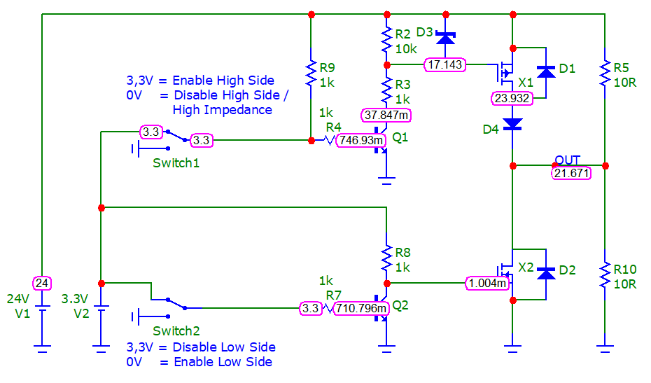

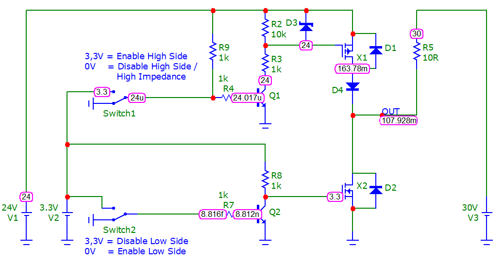

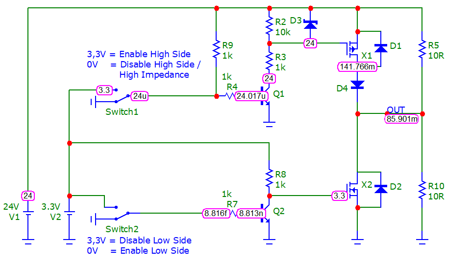

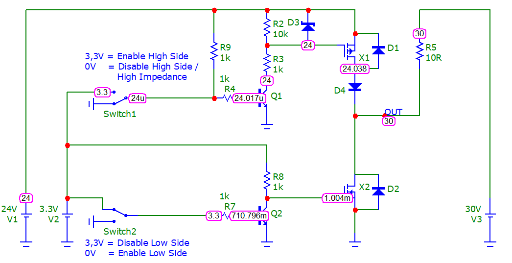

Moin, ich sitze hier gerade an einer einfachen Ausgangssufe, die je nach Konfiguration PushPull und OpenDrain können soll. Die Schaltung ist mit zwei komplementären MosFETs aufgebaut und für Spannungen von max. 30V für OpenDrain bzw. 24V für PushPull sowie Strömen bis max. 1A ausgelegt. Die Stufe soll von einem Mikrocontroller mit 3,3V angesteuert werden. Dabei soll die Schaltfrequenz bei <100Hz liegen. In der Realität wird dies vermutlich bei <<10Hz liegen. Die Bilder _1.. und _2.. zeigen die beiden Zustände im PushPull-Betrieb mit der internen 24V-Versorgung. Die Schalter Switch1 und Switch2 stehen symbolisch für zwei Portpins des uCs. Diese müssen je nach Schaltzustand immer identisch geschaltet werden. Die Bilder _3.. und _4.. zeigen die beiden Zustände im OpenDrain-Betrieb mit einer externen Schaltspannung von 30V. Für diese Variante muss der Switch1 permanent auf 0V liegen. Switch2 schaltet dann ausschließlich den LowSide-MosFET. Um Vgs von max. +-12V einzuhalten ist die Z-Diode D3 vorgesehen. Damit bei OpenDrain die 30V nicht rückwärts über X1 laufen, hängt am Drain von X1 die Diode D4. Exemplarisch habe ich in der Simulation die MosFETs Sia400 und Sia421 verwendet, die zumindest von der Schaltleistung überdimensioniert sind. In der Simulation funktioniert die Schaltung. Allerdings bin ich mir unsicher, ob die Umsetzung auch praxistauglich sein wird. Von daher bin ich über jeden kritischen Kommentar dankbar. Vielen Dank (für jede ernst gemeinte Antwort)

Ralph T. schrieb: > Die Schalter Switch1 und Switch2 stehen > symbolisch für zwei Portpins des uCs. Diese müssen je nach Schaltzustand > immer identisch geschaltet werden Das lässt sich per Software nicht ausreichend sicherstellen, vielmehr ist das eine Anleitung zum Harakiri der Ausgangsstufe. Es muss unabhängig vom Prozessor sichergestellt werden, dass die beiden Leistungstransistoren NIEMALS gleichzeitig leiten können. Georg
Georg schrieb: > Es muss > unabhängig vom Prozessor sichergestellt werden, dass die beiden > Leistungstransistoren NIEMALS gleichzeitig leiten können. Würde ich auch so sehen. (Es sei denn, eine Selbstzerstörungsfunktion soll ausdrücklich ermöglicht sein.)
Georg schrieb: > Das lässt sich per Software nicht ausreichend sicherstellen, vielmehr > ist das eine Anleitung zum Harakiri der Ausgangsstufe. Es muss > unabhängig vom Prozessor sichergestellt werden, dass die beiden > Leistungstransistoren NIEMALS gleichzeitig leiten können. Also muss sichergestellt werden, dass die Trennung immer vor dem Schließen erfolgt. Das geht eigentlich ganz gut in Software. Etliche STM32 haben sogar Timer, die genau für diesen Zweck ausgestattet sind.

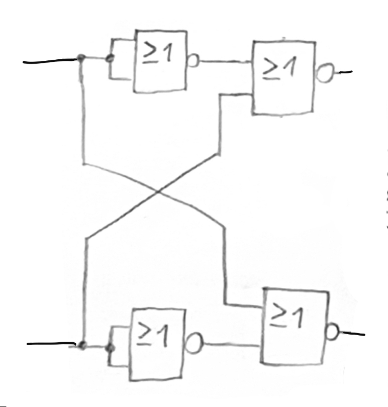

Georg schrieb: > Es muss unabhängig vom Prozessor sichergestellt werden, dass die beiden > Leistungstransistoren NIEMALS gleichzeitig leiten können. Das kann man prima mit einer Verriegelungslogik aus NOR-Gattern (CD4001) noch vor den Transistoren Q1 und Q2 realisieren.

Walter T. schrieb: > Also muss sichergestellt werden, dass die Trennung immer vor dem > Schließen erfolgt. Das geht eigentlich ganz gut in Software. Genau so lange, bis die Software abkoffert oder irgendein Dingenskirchen beim Programming / Debugging wirr läuft und alles in Schutt und Asche legt. Dafür gibt es kombinierte high / Lowside Mosfet Treiber mit Verriegelung, wenn man das nicht selber bauen will.
foobar schrieb: > R9? aus einem vorherigen Ansatz übriggeblieben und natürlich überflüssig Georg schrieb: > eine Anleitung zum Harakiri der Ausgangsstufe ja, ich gebe dir und allen anderen Recht. Ich kann leider nicht sichherstellen, dass die Programmierer die Pins immer korrekt bedienen. Von daher kommt dieses wirklich einem Selbstzerstörungsmechanismus gleich Walter T. schrieb: > Etliche STM32 haben sogar Timer der uC ist dafür leider nicht ausgelegt. Aber danke für den Tipp, habe ich nicht gewusst Michael M. schrieb: > Verriegelungslogik aus NOR-Gattern darauf wird es wohl hinauslaufen müssen Prokrastinator schrieb: > kombinierte high / Lowside Mosfet Treiber mit Verriegelung das war mein erster Ansatz. Ich habe nur keine mit getrennten Enable gefunden, um nur den HighSide-Schalter zu deaktivieren. Gibt es sowas überhaupt? Gibt es ansonsten etwas am Grundprinzip der Um- und Verschaltung PushPull/OpenDrain auszusetzen?

Ralph T. schrieb: > Gibt es ansonsten etwas am Grundprinzip der Um- und Verschaltung > PushPull/OpenDrain auszusetzen? Der Mosfet X1 wird von knapp 8V Ugs durch 10k ausgeräumt, der X2 aber über 1k mit 3V3 eingeschaltet. PMOS haben etwa die 4-fachen Kapazitäten gegenüber vergleichbaren NMOS. Das Ausschalten des PMOS dauert also etwa 40-mal solange wie das Einschalten des NMOS. Wenn der Ausgang hart umgeschaltet wird, hilft dir auch die Verriegelungslogik nicht.
