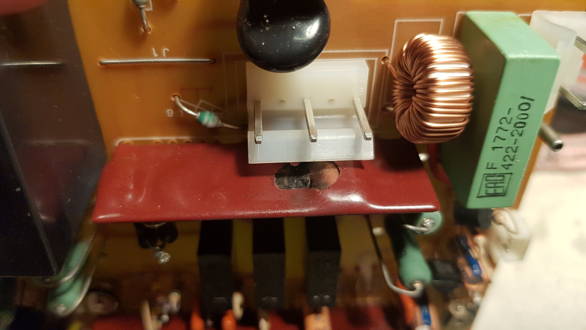

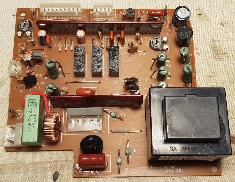

Eine Nähmaschine privileg superstar 3000 electronic "machte puff und
rauchte", so wurde mir die Maschine beim Repaircafe vorgestellt. Auf der
Elektronikplatine werkeln zwei vergossene Hybridbausteine wie sie früher
mal modern waren, der untere hängt quasi direkt am Netz. Dieser war
angeplatzt und offerierte nach etwas Prokeln ganz offenbar die Ursache
von Schall und Rauch.
Der Riegel ist mit dem Mitsubishi-Symbol bedruckt (die drei Rauten wie
man sie auch von der Automarke kennt) und der Bezeichnung MA7184B
bedruckt. Der offenbar für die Logik zuständige längere Riegel heißt
MA7183B, die Platine trägt die Bezeichnung MA7182B.
Obwohl ich es als quasi aussichtlos betrachte: Kann jemand was damit
anfangen und hätte eine Idee, wo man für einen akzeptablen Taler noch
sowas bekommt? Die Maschine sieht ansonsten noch top gepflegt aus, auch
innen. Vergleichbare Nähmaschinen kauft man aktuell gebraucht zwischen
60 und 100 Euro.
Ansonsten hatte ich Spaß beim Betrachten der doch betagten Elektronik:
Allein die drei schwarzen Quader in der Mitte (diskrete Optokoppler) und
die Ventilationslöcher um die Leistungswiderstände sowie die
Diodenperlen haben doch etwas nostalgisches an sich, oder?

Das ist vermutlich einigermaßen hoffnungslos. Was aber ziemlich sicher
geht: Der Ersatz dieses Hybridteils durch eine adäquate Schaltung auf
einem Sub-PCB.
#6856671
Mit an Sicherheit grenzender Wahrscheinlichkeit ist in dem Hybridriegel
nur die Drehzahlsteuerung für den Motor drin. Also ein Triac bzw. wohl
eher Thyristor angesichts der extra-Dioden drum herum. Den könnte man
natürlich auch diskret auf die Platine zimmern. Platz genug ist ja.
Allerdings geht der nicht aus Jux und Dollerei kaputt. Zuerst würde man
mal den Motor überprüfen, ob der überhaupt dreht.

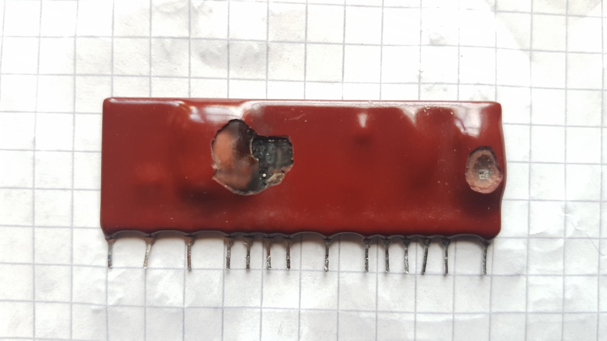

Ich habe nochmal ein näheres Bild hochgeladen: Es gibt noch einen
zweiten Defekt. Ich werde nicht schlau daraus, was sich hinter diesen
vergleichsweise dicken Buckeln verbirgt, Tantal-Elkos? mit den üblichen
Folgen?

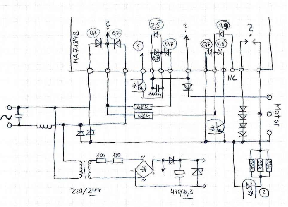

Das zweite Bild ist der Versuch einer Schaltungsrekonstruktion. Die
Bauteile im oberen Teil (dem Modul) sind die, wie sie mein
Chinamann-Arduino-Bauteiletester ermittelt haben will, mit Angabe der
Diodenflussspannungen, ich habe da erst mal bewusst nichts
hineininterpretiert. Für mich fehlen offenbar Verbindungen. Plan und
Foto sind gleich orientiert.
Nur zum Dazulernen: Was könnte sich im Modul tatsächlich befinden? Links
ist klar: zwei Dioden zusammen mit zwei "Perlen" ist ein
Vollweggleichrichter, die dritte Perle liegt in Reihe zur Motor. Die
halb eingekreisten Bauteile sind die entsprechenden Hälften der
Optokoppler.
Falls noch jemand erhellendes beizusteuern hätte, bitte her damit! Sonst
R.I.P. - auch die Dame hat ihren Frieden mit der Situation bereits
gemacht.
Gast #6860201
Ich habe mal den Laderegler eines alten, italienischen Motorrads
„gerettet“. Das Teil war auf FR-4 aufgebaut und dick in einer Aluwanne
vergossen.
Mit Ameisensäure konnte die Platine frei geätzt werden. Von den
Bauteilen war dann natürlich der Lack ab, aber Schaltung konnte ich
rekonstruieren und Widerstände und Kondensatoren nachmessen.
Ultima ratio - will also sehr gut überlegt sein.
OP #6860358
So. Amidosulfonsäure habe ich reichlich wegen diverser zu hegender
Kaffeevollautomaten älterer Bauart im Haus. Da an dem Modul sowieso
nichts mehr zu so retten ist, wäre eine rabiate Analyse und ein
kompletter Neuaufbau vielleicht doch im Rahmen des Möglichen. Mal gucken
was die Chemiekiste noch so an Alternativen bietet.
