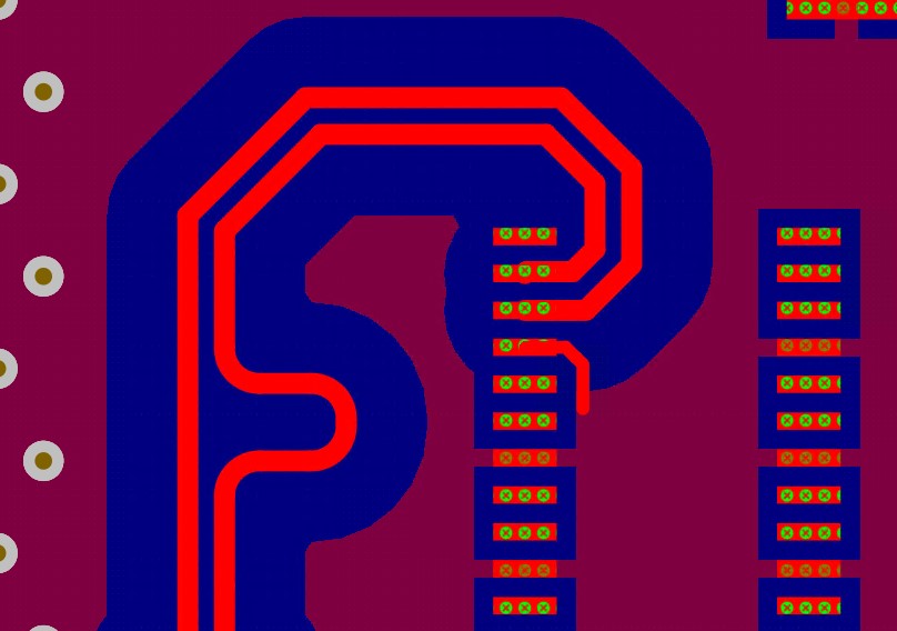

ich habe ein Footprint der mit einer USB Verbindung versorgt wird.
Direkt neben dem Leiterpaar ist ein GND - Pin der mit GND verbunden sein
sollte.
Das niederrangige Polygon umfaßt den ganzen TOP Layer, Net GND. Es wird
"InPolygon" auf alle Second Objekte angewendet. Der Abstand Copper zu
Track ist auf 0,203 mm festgelegt. Hier gibt es kein Problem.
Für die USB Führung habe ich kein eigenes Polygon angelegt. Ich verwende
hier ebenfalls "InPolygon". Das Second Objekt wird jetzt über Net Class
"USB_Cls" festgelegt. Den Abstand Copper zu Track möchte ich hier
deutlich größer z.B. auf 0,7 mm festlegen. Das funktioniert auch prima,
was USB betrifft.
Siehe beiliegendes Bild. Der benachbarte GND-Pin wird aber nicht mehr so
wie die anderen mit GND versorgt. Selbst mit Leiterbahn wird der Pin
nicht versorgt. Ich bin jetzt im Bild auf 0,3 mm heruntergegangen. Wie
man sieht bringt dies nichts. Mit Abstand 0,203 mm ist wieder alles in
Ordnung. Die Grenze wird wohl kurz vor 0,3 mm liegen.
Ich habe auch schon einiges probiert. Wie man sieht wollte ich für den
Pin auch ein eigenes Polygon anlegen.
Wie kommt man da zum Ziel?
mfg klaus

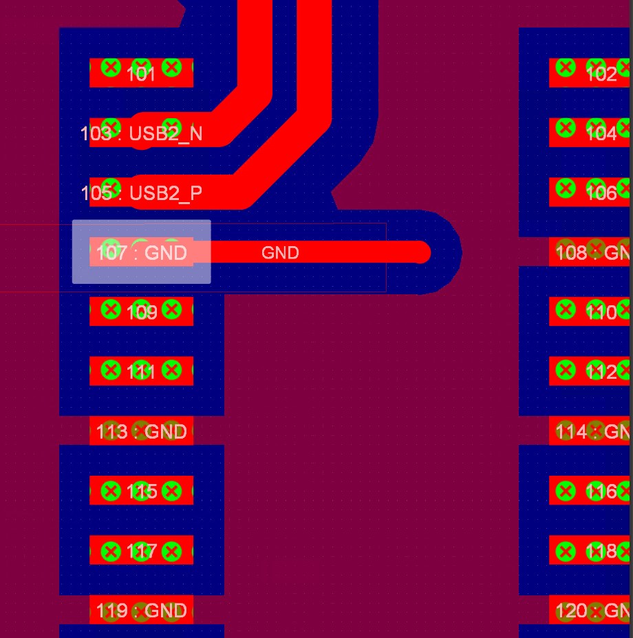

Mach es doch so wie bei den anderne Gnd-Pins: Nimm den Track da weg.
Ansonsten: Hast du in den Polygon-Optionen "Pour over same net objects"
aktiviert?
OP #6858062
Hallo Wühlhase,
Ohne Track war es ja zuvor. Das GND-Polygon umfasste den GND-Pin dann
nicht. Meine Vermutung war, daß die USB Clearance für verantwortlich
war.
Im Bild 1 habe ich das kleine Polygom über den GND-Pin gelöscht da dies
nichts bewirkte. Das Layer Polygon mit Net GND hat als Parameter "Pour
Over All Same Net Polygons Only". Dies ist vermutlich auch der
Defaultwert, da ich diese Einstellung noch nie verwendet hatte, bzw.
geändert hatte.
Im Bild 2 habe ich das Layer Polygon auf Parameter "Pour Over All Same
Net Objects" umgestellt. Und siehe da, es funktioniert in meinem Sinn.
Offentsichtlich ist eine Rule über Net Class definiert ranghöher als
Rules über Polygone definiert. Innerhalb von Polygonen kann ich jedoch
Rangfolgen festlegen.
Danke für Deine Hilfe.
mfg Klaus
Gast #6858454
Bitte sehr...schön daß es funktioniert.
Polygone sind in Altium durchaus nicht ohne...es lohnt sich, sich da mal
die Einstellungen zu Gemüte zu führen, z.B. auch die "Remove dead copper
islands"-Regel.
