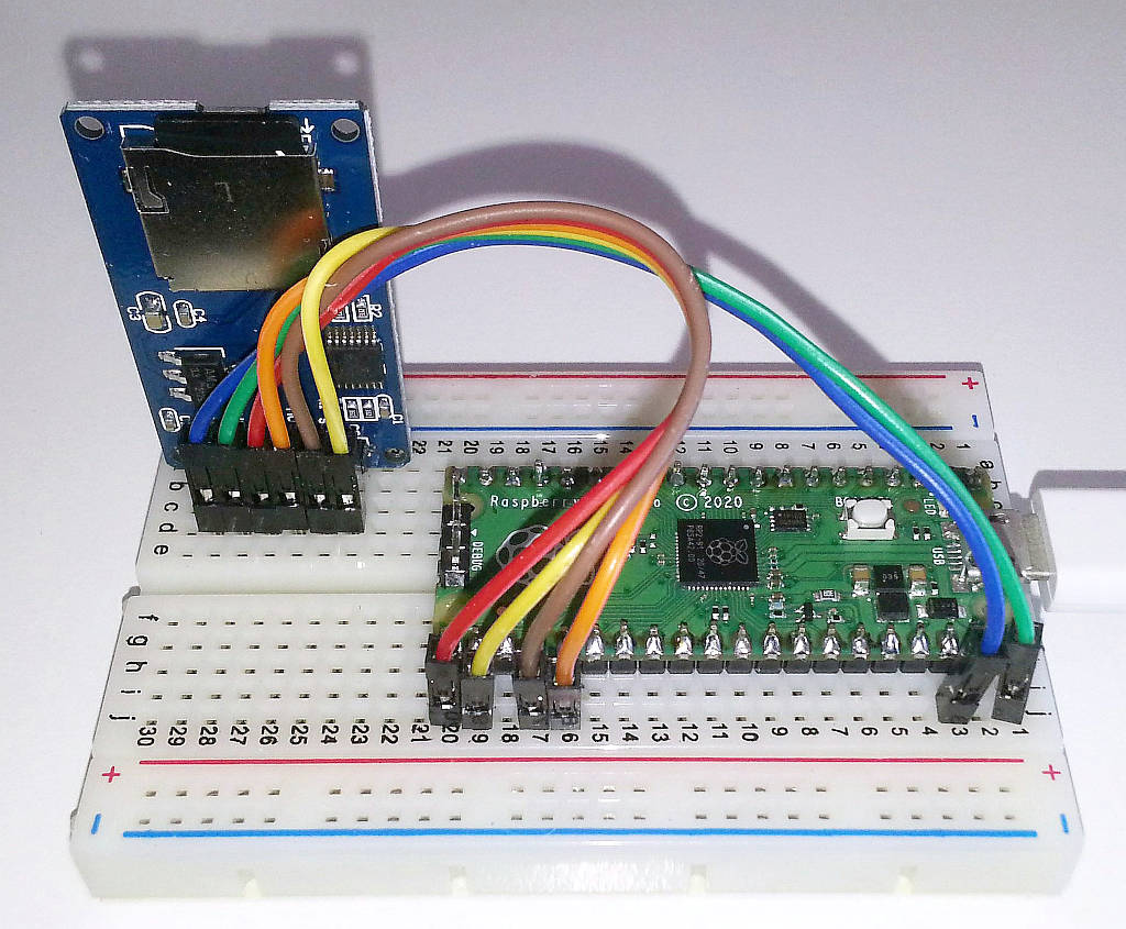

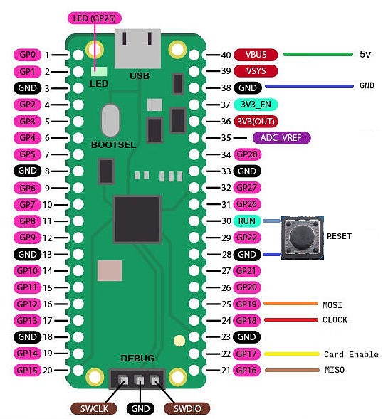

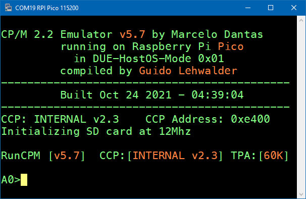

Ich habe ein initiales Release erstellt von RunCPM auf dem RPi Pico ;) Source & Binary gibt es auf https://github.com/guidol70/RunCPM_RPi_Pico braucht - SDCard-interface with SPI - RP2040 Hardware-/Board Support https://github.com/earlephilhower/arduino-pico - delete included v2.0.2 SDFat-Library - SDFat v2.10 Library weitere Info auf https://forum.classic-computing.de/forum/index.php?thread/25805-runcpm-auf-dem-raspberry-pi-pico Original RunCPM-Projekt: https://github.com/MockbaTheBorg/RunCPM

EAF schrieb: > Da habe ich den turbo auf H3(von dir) verwendet. > Es sagt: >> Saving H:TEST.PAS Disk full. Press <ESC> > Ansonsten scheint der turbo zu laufen. > Er mag meine Kommandos und compiliert auch im Speicher. Du meinst sicher das Laufwerk H User 3 aus dem CPM-Softwarearchive https://drive.google.com/drive/folders/11WIu8rD_7pIDaET7dqTeA73CvX0jkxz2?usp=sharing des Original-RunCPM-Autors Marcelo Dantas: https://github.com/MockbaTheBorg/RunCPM Da liegt im H3-Verzeichnis ein ueber 6MB grosses Handbuch. Evtl. nimmt das mit den anderen Dateien darin zu viel Platz weg, wenn ein 8MB Laufwerk emuliert wird (oder das Verzeichnis ist schreibgeschuetzt). Normal sollte es kein Problem beim speichern geben.
#6858347
Guido L. schrieb: > Du meinst sicher das Laufwerk H User 3 aus dem CPM-Softwarearchive Ja! Guido L. schrieb: > des Original-RunCPM-Autors Marcelo Dantas: Sorry. Ja! > CPM_H3.jpg Das Schreibschutzhäkchen ist bei mir immer gesetzt, wenn eine SD Karte in meinem Reader steckt. Zumindest bei FAT32. Lässt sich auch nicht ändern. Tut so, als wenn es ändert. Bleibt aber wirkungslos ..... Guido L. schrieb: > Da liegt im H3-Verzeichnis ein ueber 6MB grosses Handbuch. Ein entfernen zeigt keine Veränderung Guido L. schrieb: > Normal sollte es kein Problem beim speichern geben. Habe noch eine turbo3.zip vorgefunden. Die fix in eine eigene neue User Area entpackt und ausprobiert. -> Diese arbeitet perfekt, soweit ich das bisher beurteilen kann. Die andere Version weiterhin nicht. Wie auch immer, ich kann wieder mit historischem TP spielen. ---- Ich danke dir für deine Unterstützung. Und dafür dass ich nach Jahrzehnten der Abstinenz mal wieder CPM fühlen darf. Mein Dank gilt natürlich auch deinen "Vorarbeitern"! ---- Zu meinem Aufbau: Statt des Adapters, auf deinen Bildchen, habe ich eine nackte SD Karte verwendet. Dann natürlich mit 3,3V versorgt. Der Aufbau war Minutensache. Ganz perfekt ist die Sache noch nicht! Es ist viel zu schnell! Unnatürlich schnell. Auch fehlt das typische "Nack nack nack" des Diskettenlaufwerks. Zudem hat mich Turbo3 nach der Taktfrequenz gefragt.... Da wusste ich dann für eine Sekunde auch nicht, was ich da eintragen sollte....

EAF schrieb: > Das Schreibschutzhäkchen ist bei mir immer gesetzt, wenn eine SD Karte > in meinem Reader steckt. Zumindest bei FAT32. > Lässt sich auch nicht ändern. > Tut so, als wenn es ändert. > Bleibt aber wirkungslos ..... Tut mir leid :( Ich habe eben mal H3 auf meine Karte kopiert und TURBO gestartet, aber da klappt da speichern ohne Probleme - siehe Bild

Guido L. schrieb: > Tut mir leid :( > Ich habe eben mal H3 auf meine Karte kopiert und TURBO gestartet, > aber da klappt da speichern ohne Probleme - siehe Bild Muss dir nicht leid tun.... Ist alles gut. Weiterhin meinen Dank an dich und deine Mitstreiter. Zwischendurch festgestellt, dass auch andere Programme nicht schreiben können. Mittlerweile tuts das jetzt auch bei mir. Gemacht habe ich folgendes: - Die Karte gewechselt, 3 verschiedene - unter Win formatiert, mit Linux formatiert, auch den SDFormatter - Dateien mit Win und Linux übertragen. Was es jetzt exakt davon gebracht hat, kann ich leider nicht sagen. Die jetzige, vorher nicht, aber nu funktionierende Karte ist ein 16GB Aldi Modell. SdFormatter und unter Win übertragenen Dateien. Das Problem lag/liegt ganz klar auf meiner Seite, wenn auch weiterhin etwas im Schatten.

EAF schrieb: > Die jetzige, vorher nicht, aber nu funktionierende Karte ist ein 16GB > Aldi Modell. > SdFormatter und unter Win übertragenen Dateien. Da ich mit dem Pico zur Zeit auch nur eine "Test-Karte" nutze ist es auch eine 16GB NoName, die mit dem SDFormatter formatiert wurde. (wurde wegen der 16GB automatisch FAT32) Ich kopiere die Daten dann auch einfach mit dem Win10 Datei-Explorer drauf. Kopierte Daten sollten aber auch mit Linux kein Problem sein, wenn man sauber die Karte unmounted ;)

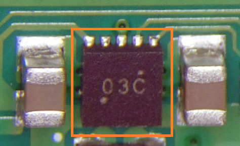

#7172173
Guido L. schrieb: > Wenn man ein gutes Netzteil mit 3.3V hat, unterstuetzt mein SD Adapter > auch 3.3V - ABER das 3.3V Output auf der Pico Platine langt gerade so > fuer den Pico und ist nicht wirklich ausgelegt fuer weitere Belastung. Hmmm, ist der RT6150A nicht für bis zu 800mA ausgelegt? Nicht das man das auch wirklich voll ausnutzen möchte, aber wie viel braucht denn so ein SD Adapter und eine SD-Karte?
#7172178
Guido L. schrieb: > ABER das 3.3V Output auf der Pico Platine langt gerade so > fuer den Pico und ist nicht wirklich ausgelegt fuer weitere Belastung. Unsinn. Der auf dem Pico verbaute Wandler kann 800mA liefern, der Kram auf dem Pico-Modul selber zieht in Summe bei Vollast keine 50mA. Sprich: da bleiben 750mA über. Das reicht für jede SD-Card.
#7172181
Ich meine, dass man bei SD Karten mit 200 mA rechnen muss.
#7172286
Norbert schrieb: > Hmmm, ist der RT6150A nicht für bis zu 800mA ausgelegt? Isser. > Nicht das man das auch wirklich voll ausnutzen möchte Nunja, bei mir hängt derzeit ein 800x480 TFT-Display dran und dessen Backlight (über Boost-Wandler). Das zusammen zieht bei voller Helligkeit immerhin ca. 500mA aus dem 3.3V-Ausgang des Pico. Läuft völlig problemlos. Ist natürlich noch ein gutes Stück von der Vollausnutzung entfernt, aber gibt zumindest einen deutlichen Hinweis, was geht. Inbesondere auch die Tatsache, dass schlagartige Änderungen der Backlight-Helligkeit 0<->Max und die damit verbundene extreme Änderung des Strombedarfs ohne jegliches Problem funktionieren. Da ist definitiv noch Luft nach oben.

c-hater schrieb: > Unsinn. Der auf dem Pico verbaute Wandler kann 800mA liefern, der Kram > auf dem Pico-Modul selber zieht in Summe bei Vollast keine 50mA. Sprich: > da bleiben 750mA über. Das reicht für jede SD-Card. Danke fuer den Hinweis auf den RT6150A/B ;) Ich hatte zu Beginn meiner "Experimente" von einem anderen User dies gelesen und hatte am Anfang auch Probleme mit dem Init der SD-Karte, was sich durch Nutzung der 5V besserte, so habe ich dies verinnerlicht. War also ein Fehler. Testweise habe ich meinen Pico/SD-Reader nun auf 3.3V Nutzung umgestellt und es klappt, wie von Dir erwartet :) D.h. ich muss nur aufpassen, wenn mehr 3.3V Componenten was abhaben wollen, dann koennte es Sinn machen die 5V zu nutzen, da der SD-Reader dann direkt am VIN heangt und selbst noch mal aus den 5V die 3.3V machen kann mit dem eigenen StepDown-Converter.
