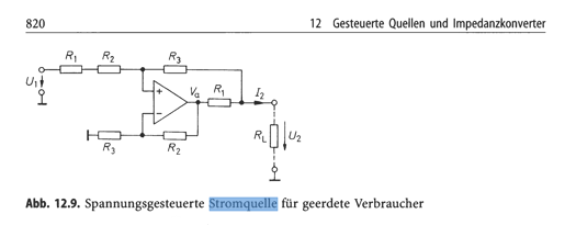

Ich möchte eine digital steuerbare bipolare Konstantstromquelle
aufbauen, die max. 10mA bei +-10V liefern kann. Die Anforderungen an die
Dynamik sind bescheiden, 100 Hz Bandbreite reichen. Ich benötige also
einen Wandler, der die Ausgangsspannung des DAC in einen dazu
proportionalen Strom umwandelt. Im Prinzip für einen OpAmp kein Problem.
Ideal wäre dafür ein CC-OpAmp alias Diamond-Transistor. Am hochohmigen
Eingang (Basis) wird die Spannung angelegt, der niederohmige Eingang
(Emitter)kommt über einen Gegenkopplungswiderstand an Masse. Der Ausgang
(Kollektor) liefert dann den gewünschten Konstantstrom. Leider sind
CC-Operationsverstärker wohl eher Exoten und dann vor allem für
Spezialanwendungen (Hochfrequenz oder Laserdiodentreiber) spezifiziert.
Vor allem können sie die Spannung von +-10V nicht liefern. Kennt jemand
einen, der auch zu erschwinglichen Preisen verfügbar ist?

Nein, der liefert nur positiven Strom.
Eigentlich baut man dazu, mit einem beliebigen OpAmp der mit +/-15V
versorgt wird, eine Howland-Stromquelle und steuert sie z.B. mit
+2.5...-2.5V.
Die Frage ist nur, ob die bei deiner Last stabil bleibt oder ins
Schwingen gerät

von jo (Gast)
> aufbauen
Hast schon mal in "Tietze-Schenk, Halbleiter Schaltungstechnik"
reingeschaut, z.B. 11. Auflage S.817 "12.3 Spannungsgesteuerte
Stromquellen"?
Buch gibt es wimre irgendwo zum download.
Schaltung im Anhang könnte passen.

von jo (Gast)
Rainer V. schrieb:
> Howland-Stromquelle kann ich nicht empfehlen. Sehr schwer beherrschbare
> Schaltung. Braucht u.a. selektierte Widerstände und schwingt schneller,
> als man schauen kann. Besser eine der tausend Schaltungen
> "spannungsgesteuerte Stromquelle" nehmen,
Falls du auf die "Spannungsgesteuerte Stromquellen für geerdete
Verbraucher" nach Tietze/Schenk abzielst:
Den Unterschied zur "Stromquelle nach Howland" macht R3. Die Schaltung
nach T/S verlangt gerade mal 2 unterschiedliche Widerstandswerte (mit
R2=R3), die man unabhängig voneinander wählen kann.
Schneidet man die Werte aus dem Gurt mit 1% Metallschicht, passen diese
mit Abweichungen im Sub-Promill-Bereich zusammen, bei gleichem
Temperaturgang. R3 erleichtert somit nicht nur die Dimensionierung,
sondern auch die praktische Realisierung.
Die Dimensionierung nach Howland ist dagegen nicht trivial. Bei dieser
sind 4  (i.A. 4 unterschiedliche) Werte notwendig, die fein aufeinander
abgestimmt sein müssen. E-96 reicht u.U. nicht, 1% Abweichung kann da
schon zu viel sein.
Der Knackpunkt bei beiden Stromquellen ist der geforderte Ri.
"Unendlich" lässt sich nun mal schlecht darstellen. Geht man an dieses
Ziel zu beherzt ran, landet man leicht im Bereich negativer RI's - und
dann riecht's gleich nach Oszillator.
Doch mal Butter bei die Fische:
Ich werde den Teufel tun hier fertige Schaltungen zu posten. Elektronik
soll Spaß machen, man sollte dabei seinen Forschergeist ausleben können.
Das heißt aber, dass der TO auch ein wenig zu "seiner" Schaltung
beitragen muss - und sei es nur, indem er sich in ein Kapitel eines
leicht verständlichen Buches einzulesen.
BTW, eine noch leichter zu beherrschende Schaltung findet sich auf der
Folgeseite des zitierten Buchs ...
just my 2 ct
PS: Eine "100% abgleichfreie" Schaltungen nach Abb. 12.9. könnte man
durch leichte Variation von R2 bzw. R3 ereichen (R2<R3) - zu Lasten des
Ri. Aber auch hier soll der TO mal lieber selber rechnen...
