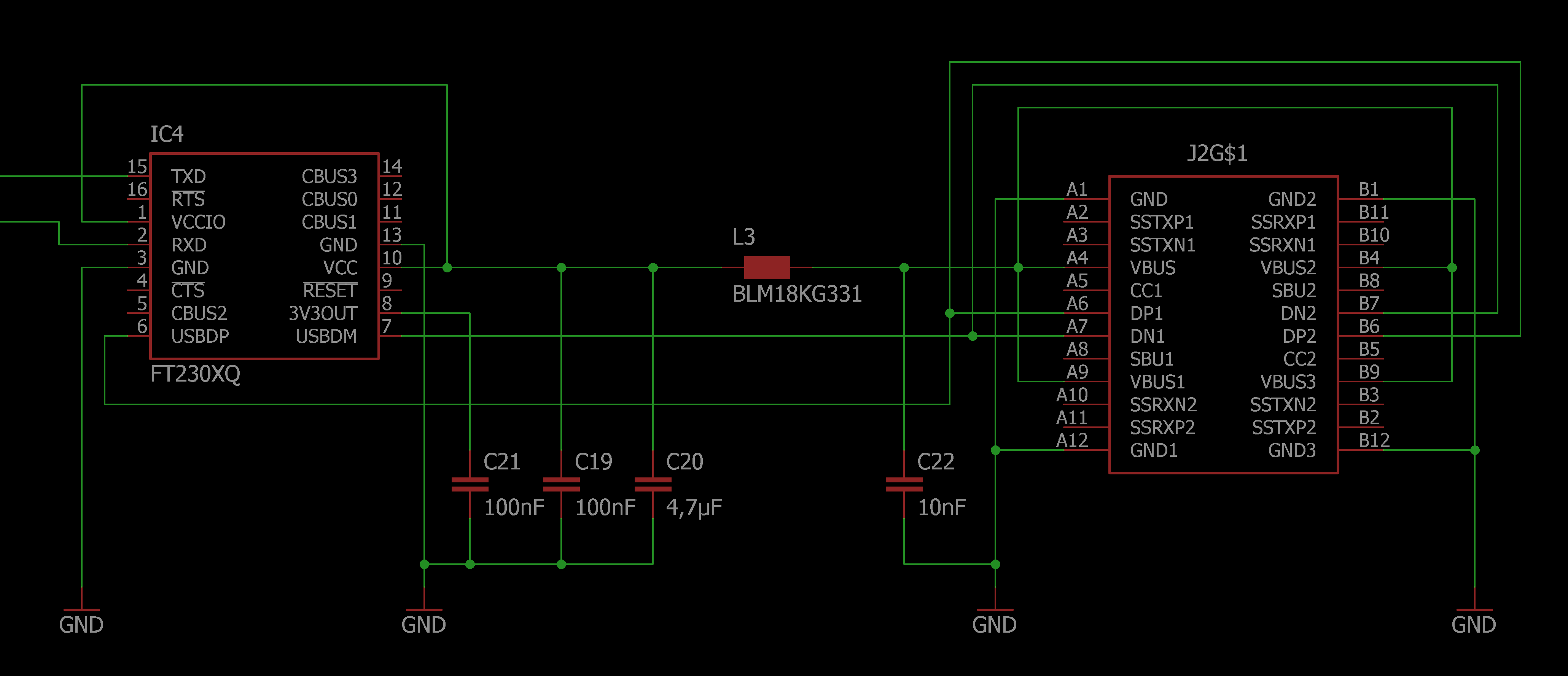

ich möchte für einen seriellen Debugport meines µC eine USB-C Buchse
hinter einem FTDI verwenden. Es wird also nur RX/TX benötigt. Nun habe
ich bei den neuen Buchsen noch viel mehr Pins. Muss ich die gegen Maße
schalten oder dürfen die frei rumflattern? Wird in diesem trivialen Fall
der CC Pin benötigt?
Meine Schaltung (Anhang) habe ich aus diesen Quellen aufgebaut:
https://datasheet.octopart.com/FT232RQ-REEL-FTDI-datasheet-11992319.pdf
https://www.elektronik-kompendium.de/sites/com/2009021.htm
Danke für alle hilfreichen Vorschläge :)
Adrian

Bei Mouser gibt es eine USB-C Buchse welche nur die Signale fuer USB2.0
belegt hat. Das hat dann den Vorteil das die Pinne nur am Rand der
Buchse sind und nicht unter ihr und man sie ganz entspannt von Hand
loeten kann. .-)

Ein sehr guter Hinweis. Wollte mal ein Gerät auf USB-C umstellen, habe
dann bei den Prototypen gemerkt, dass die USB-C Buchse mit der
Kombination aus THT und SMD nach 0.3mm Bohrungen verlangte. Soweit kein
Problem, jedoch lag der noch realisierbare Restring um die Bohrung
unterhalb der Spezifikation des Fertigers. Wenn man nur wegen einer
schnöden Buchse in die Sonderfertigung rutscht ist das schon blöd.
Ja. Jeder CC-Pin ist mit einem eigenen 5.1k nach GND zu ziehen. Die
CC-Pins dürfen nicht miteinander verbunden werden.
Ohne diese Widerstände bekommst Dein Device kein Strom.
Die anderen Pins beschaltest Du nicht.
fchk
PS: Für USB 2.0 Anwenduungen gibt es extra Buchsen mit 14 oder 16
Kontakten (VBUS*4, GND*4, DP*1/2, DM*1/2, CC*2, SBU*2)

Danke, ich werde die Widerstände zu den CC Pins hinzufügen und sollte
dann damit auskommen. Die USB2.0 Buchsen wären auch sehr interessant,
aber so habe ich wenigstens mal eine Buchse mit voller Belegung
verwendet und kann in Zukunft darauf zurück greifen.
Übrigens: Die Buchse von Würth ist recht Layoutfreundlich. Dafür eine
Kombi aus THT und SMD. Für mich besser als die irre Designnote von TI.
