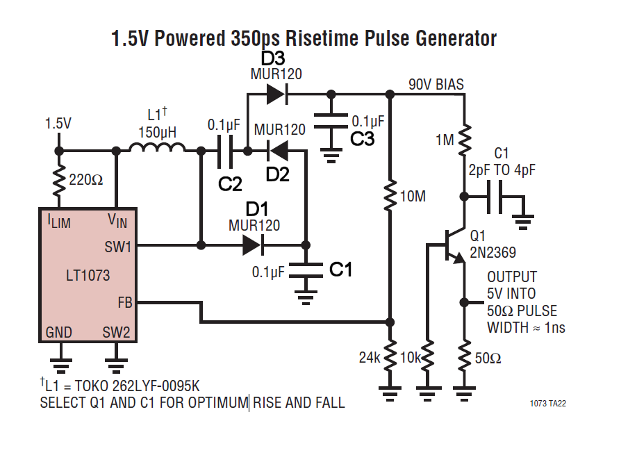

Ich bin über die Seite https://www.pa4tim.nl/?p=3076 auf die
Spannungsverdopplung aufmerksam geworden.
Im Datenblatt zum LT1073
https://www.analog.com/media/en/technical-documentation/data-sheets/1073fa.pdf
ist die Schaltung zu sehen, aber ich versteh die Spannungsverdopplung
nicht. (Seite 14 links unten)
Bei Ladungspumpen kenne ich nur Schaltungen mit 2 Dioden. Hier finden
sich 3....muss ich die Schaltung umzeichen? ann mir jemand die
Ladungspumpe(?) erklären? Was passiert da...
Herzlichen Dank!

Nein, denn es ist eine Trickschaltung. Sie arbeitet trotz der 3 Dioden
nur als Verdoppler, denn der IC verträgt an SW1 bis zu 50V.
Siehe Anhang. D1 und C1 arbeiten als normaler Step Up Wandler. Der
Schalter im IC schließt, die Spannung an SW1 geht auf nahe 0V, L1 wird
mit Strom geladen. Der Schalter öffnet, die Energie von L1 wird über D1
in C1 gepumpt, dabei geht die Spannung entsprechend hoch, die
Selbstinduktion von L1 macht es möglich. Die 2. Stufe besteht aus D2 und
C2. Wenn SW1 auf GND geht, fließt die Ladung aus C1 über D2 in C2.
Schließt SW1, dann addieren sich die Spannungen von C1 und C2 und die
Ladung wird über D3 in C3 geschoben. D3 verhindert einen Rückfluß, wenn
SW1 wieder öffnet.
Diese Trickschaltung ist nötig, da ein normaler Step Up Wandler nur eine
unipolare Wechselspannung erzeugt. Ein normale Geinacherkaskade braucht
aber bipolare Wechselspannung. Das gleiche ist bei Ladungspumpen der
Fall, die auch nur unipolar gespeist werden, wie z.B. hier.
https://www.sprut.de/electronic/switch/schalt.html

SW1 wechselt von 0V auf eine Spitzenspannung, vielleicht 45V.
Die hohe Spannung lädt über die untere Diode den unteren 0.1uF
Kondensator.
Geht die Spannung wieder auf 0, wird über die zweite Diode der zweite
Kondensator auf diese Spannung aufgeladen.
Springt nun die Spannung an SW1 von 0 auf 45, springt der andere
Kondensatoranschluss des zweiten Kondensators von 45 auf 90 und schiebt
über die dritte Diode in den Ausgangskondensator.

MaWin schrieb:
> Wenn man nicht unbedingt von 1.5V sondern 5V auf eine höhere Spannung
> will, eignet sich der MC34063 besser. 100kHz und 1.5A.
Braucht nur für DIE Anwendung im Datenblatt keine Sau, denn der
Pulsgenerator braucht nur Bruchteile von mA, denn der soll ja auch nicht
zu oft pulsen. Passt schon. Der Witz ist der Betrieb an einer einfachen
1,5V Zelle.
