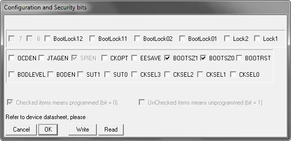

Ich habe mal 2 Dateien angehängt. Fuse-Bits und meinen Quelltext. Die RS232 Konfiguration nutze ich schon seit jahren und hat bisher immer funktioniert. Aber wie gesagt, bisher bin ich auch immer mit 4 MHz ausgekommen. Vllt mach ichs mir ja doch zu einfach :)

Hans I. schrieb: > Ich habe mal 2 Dateien angehängt. Fuse-Bits und meinen Quelltext. Fuses passen, der Fehler steckt im Quelltext, nämlich hier: > ldi temp1,0 [...] > out UBRRH,temp1 Lies' das verdammte Datenblatt. Du kannst beim Mega16 nicht so einfach auf UBRRH zugreifen. Was du tatsächlich tust: du schreibst 0 auf UCSRC.

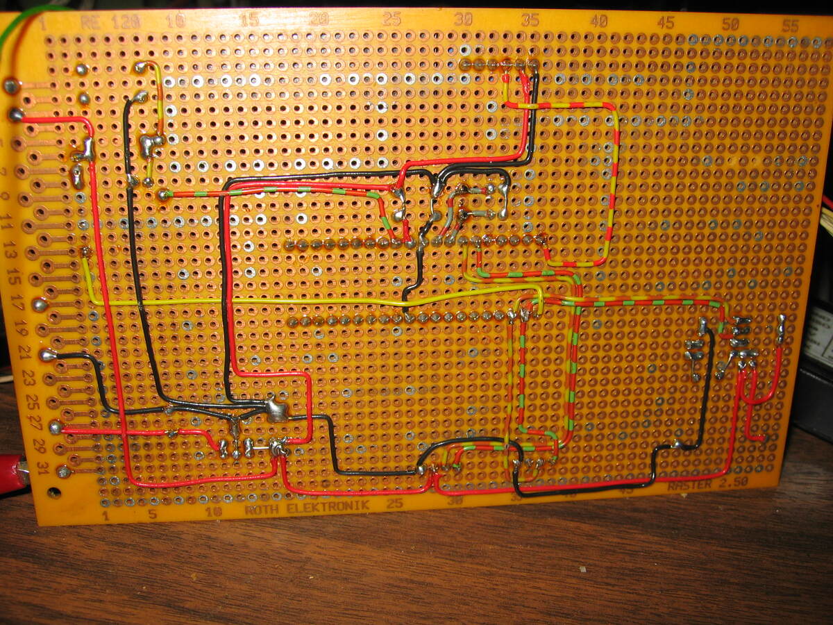

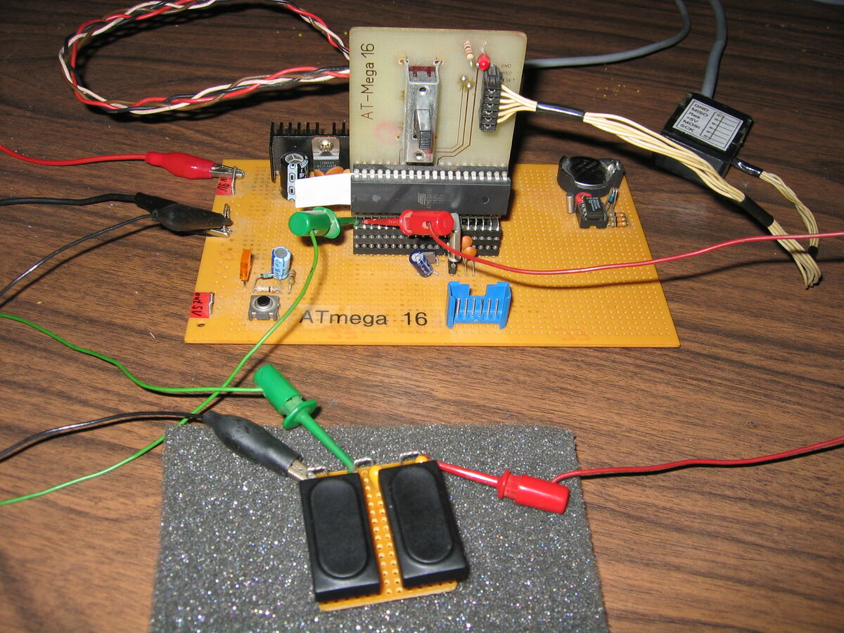

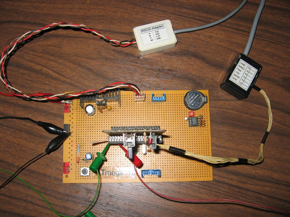

Hier sind schonmal 3 Bilder von meinem Probeaufbau. Der MAX232 ist wie der Programmieradapter nicht auf der Platine sondern in den Gehäusen die daneben liegen. Und falls jemandem der steckbare Quartz sauer aufstösst, den hab ich nur zum schnelleren durchtesten verschiedener Quartze steckbar gemacht. Was die ganze Messgeschichte angeht, ich hab nur ein 40 Jahre altes Hameg. Da sind meine Mittel recht begrenzt. Bei 4 MHz oder mehr irgendeinen Jitter am Systemtakt zu erkennen kann ich wohl vergessen. Die RS232-Signale kann ich mir aber mal angucken. Morgen :)
AVCC ist die Stromversorgung von Port A und mitnichten optional. Also auch dann beschalten, wenn man den ADC nicht benötigt. Die Kerkos zwischen (A)VCC und GND packt man am besten direkt an die Pinpaare vom Controller. Da bei dir die Steckplatine dazwischen ist, wärs kein Fehler, an beide Pärchen auf dieser Platine je einen 100nF zu stricken.

OK. Problem gelöst ! And the winner is : Ich natürlich und (prx). Hab seine Tips beherzigt und AVcc angeschlossen und 2x 100nF kerkos direkt an die IC-Pins meiner Adapterplatine gelötet. Jetzt geht 115,2 Kbps bei 16 MHz Taktfrequenz. Mehr konnte ich nicht erreichen. Bei höheren Baudraten meldet sich mein Uralt-PC mit "Falsche Parameter". War wohl keine gute Idee den halben Controller ohne Stromversorgung einfach in der Luft hängen zu lassen. Also AVcc auch anschliessen wenn man Port A und ADC nicht braucht. Aber auch vielen Dank bei allen anderen die sich hier beteiligt haben.

Aktiviere mal CKOPT in den fuse-bits. Ab > 8 MHz ist das sinnvoll bzw. notwendig, damit der Quarzoszillator stabil schwingt.
