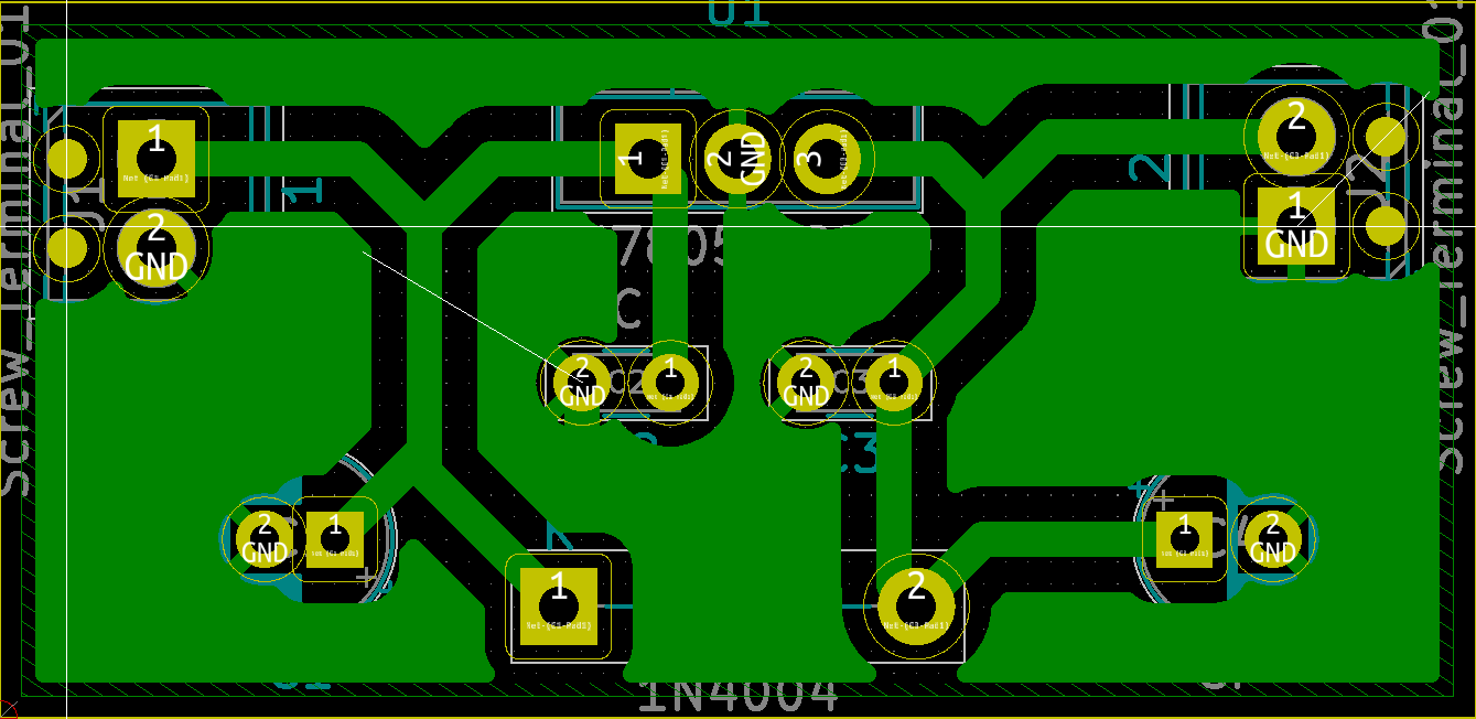

Hallo Zusammen,
bei meine ersten Gehversuchen in Kicad ist mir aufgefallen, das manche
Pad's sich nicht mit der Massefläche verbinden.
Einige sind verbunden nur zwei sind nicht verbunden, obwohl die
Massefläche zu dem Pad Verbindung hat.
Gibt es da eine Einstellung oder besser was muss ich beachten, damit die
Pads mit den Flächen verbunden werden ?
Ich danke schon mal für eure Antworten.
Gast #6859206
Ja, ist ein ne Eigenart von Kicad. Pads ohne Leitungen werden von
Polygonen nicht erkannt. Mach mal ne kleine Leitung an das Pad und
schau, ob es damit klappt.
Gast #6859236
Die sind doch alle mit den Flächen verbunden.
Das Problem ist wo anders: Die Flächen sind untereinander nicht
verbunden. Es gibt hier vier große Flächen: Die dünne, lange Fläche ganz
oben und die drei Flächen im unteren Teil. Pin 2 von U1 verbindet oben
und die Mitte, während rechts und links unverbunden sind.
Die einfachste Lösung dürfte sein, die Diode so weit nach innen zu
verschieben, bis die Kupferfläche außen vorbei passt. Du kannst auch die
Mindestbreiten und/oder Mindestabstände der Kupferfläche so verstellen,
dass die Fläche am Platinenrand nicht unterbrochen ist, wenn das mit den
geplanten Spannungen und Strömen (und dem Fertigungsprozess) vereinbar
ist.
