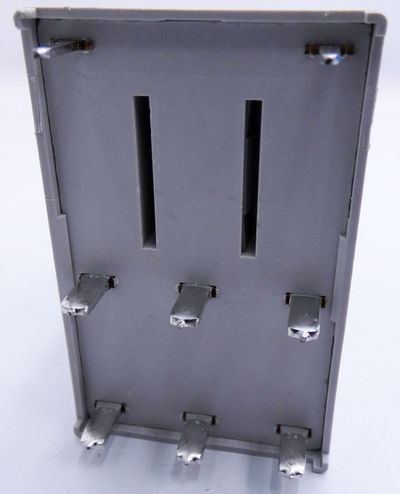

wir möchten für das Finder Relais Reihe 67 einen Stecksockel
konstruieren.
Wer kann mir einen Hersteller nennen, der Klammern/Buchsen zum Einlöten
in eine Leiterplatte liefern kann ?
Die Pins zum Einstecken haben etwa folgende Abmessungen:
Spule:     Pin rund 2 mm
Kontakte:  4,9 x 2,2 mm
Danke.
Gast #6859608
Ja, Serie 67.
Wir möchten wie gesagt den Stecksockel selber konstruieren uns suchen
nur geeignete Kontakteinsätze.
Korrektur:
Spule:     Pin rund 0,8 mm
Kontakte:  3,2 x 1,5 mm
