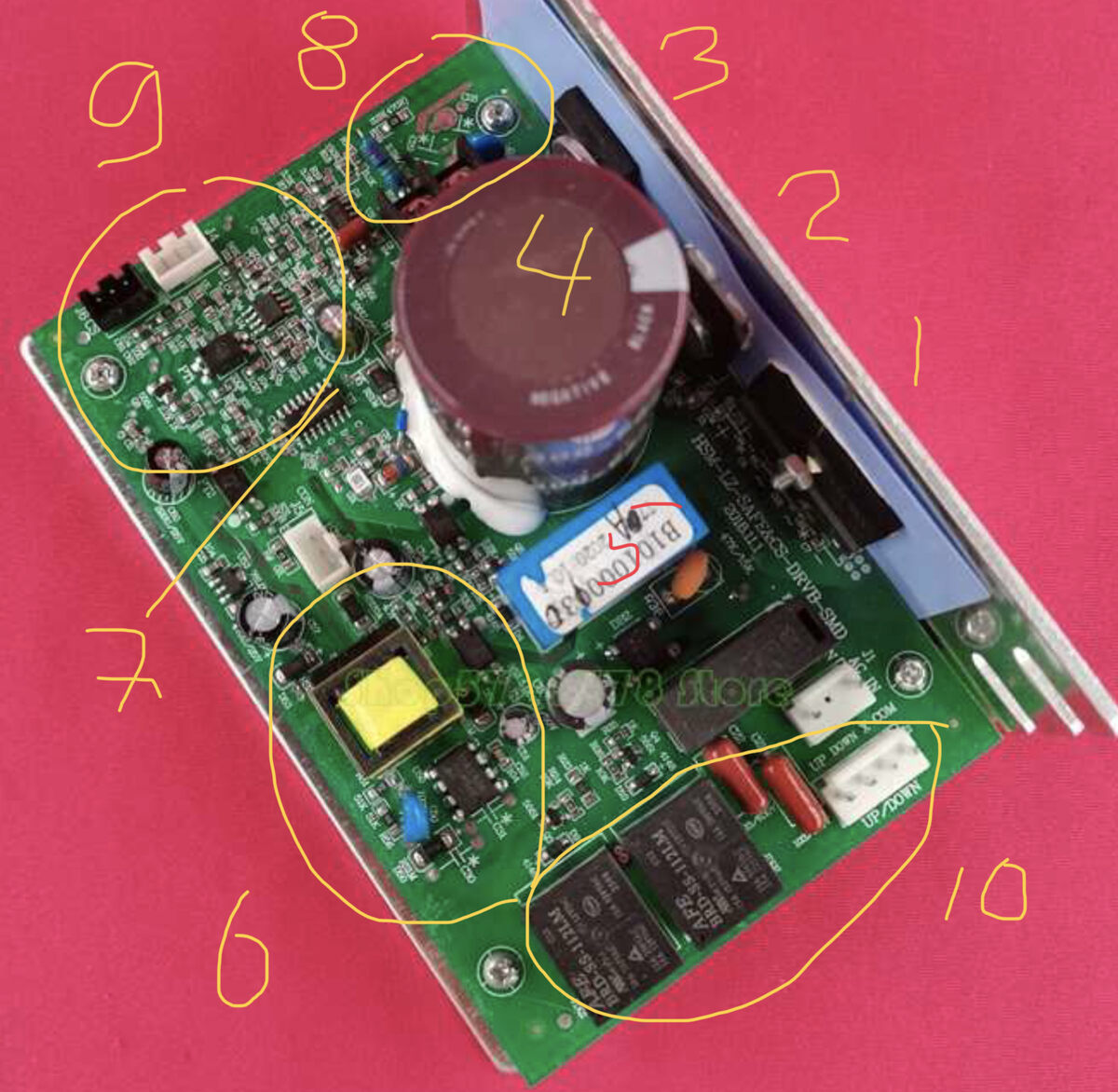

Hallo Mikrocontroller Freunde,
Bei meiner Laufband Sporttech F37 läuft der Motor 1 Sekunde lang und
stoppt immer dannach. Nach dem ein Programm neugestartet wird, läuft der
Motor wieder nur 1 Sekunde lang.
Sporttech hatte eine Ersatzplatine geliefert und das Gerät hat für ein
paar Wochen funktioniert. Jetzt gibt es wieder das gleiche Problem.
Bei der Platine handelt es sich um B101000031
https://de.aliexpress.com/i/1005001821476789.html
Hat jemand Erfahrung mit Reparatur solcher Platinen? Eventuell kann ich
es selber reparieren (Ich habe Erfahrung mit Platinen designen, löten,
etc.), ich wüsste aber nicht, wo ich anfangen soll.
#6859648
Gibt es einen weiteren Sensor, der das Laufband überwacht? Die 1 Sekunde
hört sich so an, dass das Gerät startet und dann aufgrund von fehlender
Rückmeldung wieder abschaltet. Oder ein Leitungsbruch/Scheuerstelle zum
Sensor. Ggf. hat der Aus-/Einbau der Platine das eigentliche Problem
temporär behoben. Oder die Mechanik ist schwergängiger und der Motor
schaltet wegen Überstrom ab. Verharzungen im Getriebe?
Das die Platine selbst fehlerhaft ist bezweifle ich nach dem Austausch.

deutet eher darauf hin, dass die Endstufe durchlegiert ist, der Motor
voll beschleunigt hat und eine Schutzschaltung das Laufband dann stoppt.
Darauf würde auch hindeuten dass das Laufband nach dem Austausch der
Platine eine Wochen funktioniert hat.
> Am Impulsgeber zur Geschwindigkeitsmessung.
Oder halt man die Endstufe auf Durchgang des (Mosfets?) prüfen.

#6860266
Handelt es sich um einen ca. 300V Gleichstrommotor? Wenn dem so ist: ich
habe die Platine mal grob in Funktionsblöcke aufgeteilt, vlt. hilft es
Dir bei der Fehleranalyse:
1. Gleichrichter für Motorendstufe
2. Freilaufdiode über Motor (in einem Bild ist „D?“ zu sehen)
3. MOSFET für Motoransteuerung
4. Siebelko für Hauptendstufe
5. Abschaltrelais Endstufe
6. Netzteil für Steuerung uC etc.
7. uC
8. Strommessung
9. Sensoreingänge, Bedienung, extra galvanisch getrennt?
10. zwei Schaltausgänge 230V up/down. Du wirst wissen, was das ist.
#7821931
