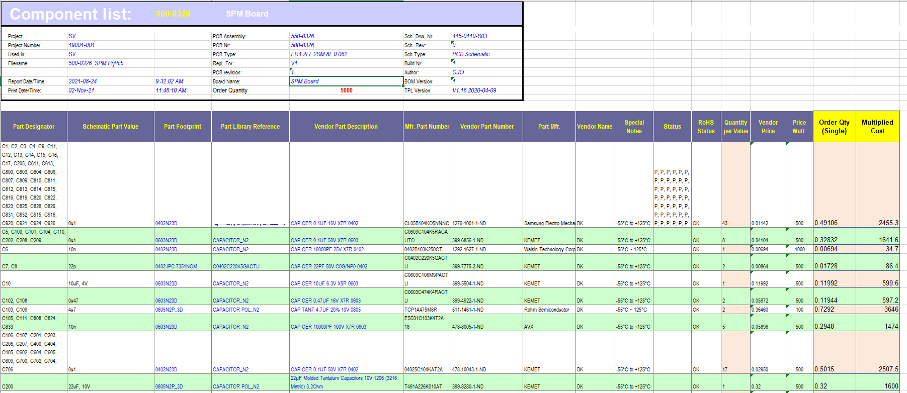

Das kommt halt auch sehr drauf an, was die Firmenphilosophie ist. Bei
uns hat jedes Bauteil eine eineindeutige Zuordnung. Für Bauteile, für
welche der Hersteller nicht relevant ist, gibt es eine Spalte, in
welcher man angeben kann, ob ein Alternativprodukt erlaubt ist, oder
nicht. Wobei selbst bei erlaubtem Produkt in der Regel nachgefragt wird.
Bei Widerständen jetzt nicht aber bei SMD Kleinsttransistoren zum
Beispiel schon. Außerdem geht unsere Library soweit, dass ich selbst die
SAP Nummern des Bestückers in der BOM habe, das führt zum einen zu
schnelleren Abläufen und zum anderen zu weniger Fehlern die durch
falsche Zuordnung schon vorgekommen sind. Allerdings steigert das
natürlich den administrativen Aufwand, welcher in die Pflege der
Datenbank zu stecken ist. Ist halt eine Frage, ob man die Zeit in die
Bauteildatenbank investieren will oder in die Fehlersuche. Allerdings
kann das manchmal problematisch sein, wir hatten schon den Fall, dass
anstatt des IRLML0060 der 2060 bestückt wurde, eben in der Zeile
verrutscht bei der Zuordnung. Das ist nicht direkt aufgefallen, den Test
auf dem Prüfplatz haben die Baugruppen alle problemlos überstanden, erst
im Feld kamen dann, ein halbes Jahr später, erste Ausfälle durch
Überlastung und diese nahmen dann natürlich Sprunghaft zu. Man konnte
dann nach einiger Zeit nachvollziehen, dass der falsche Transistor
verbaut wurde, aber das war nicht die erste Idee. Da wurden Messreihen
aufgenommen und Werte hin und her gerechnet, immer mit dem Ergebnis,
dass der Transistor genug Reserve hat und nicht ausfallen kann.
(Maximalstrom war glaube 1,3A oder sowas.) Erst als man dann nochmal
beim Bestücker die Bestückung überprüfen lies kam der Fehler heraus. Das
hat aber bis dahin sehr viel Staub aufgewirbelt und in Konsequenz dessen
wurde die SAP Nummer direkt hinterlegt. D.h. ich muss das Bauteil immer
erstmal anlegen und bekomme dann nach dem ersten Fertigungslauf vom
Bestücker die SAP Nummern und muss diese wiederum in die Datenbank
einpflegen. Ist schon ein höherer Aufwand, rechnet sich aber, wenn damit
Fehler wie der beschriebene ausgeschlossen werden können. Selbstredend
potenziert sich der Aufwand, wenn man mit mehreren Bestückern
zusammenarbeitet. Dann muss man nicht nur unterschiedliche BOMs ausgeben
sondern teilweise auch unterschiedliche Bauteile pflegen, weil Bestücker
A nur ein Bauteil von Hersteller X nutzt, wohingegen Bestücker B eben
auf Hersteller Y setzt. Da muss man halt dann schauen, wie man das
geschickt gelöst bekommt. Im sichersten Fall geht das nur über das
Bestückungs-Variantenmanagement und unterschiedliche Vorlagen der BOM im
Output job file. zum Beispiel: Variante A muss mit der BOM Vorlage für
Hersteller X generiert werden, während Variante B mit der Vorlage für
Hersteller Y zu erstellen ist. Tatsächlich ist das bei uns aber kein so
großes Problem, da wir zwar unterschiedliche Bestücker verwenden aber
die Baugruppen jeweils einem Bestücker fest zugewiesen werden. Das
springen zwischen den Bestückern von Auftrag zu Auftrag hat mehr
Nachteile als Vorteile für uns ergeben.

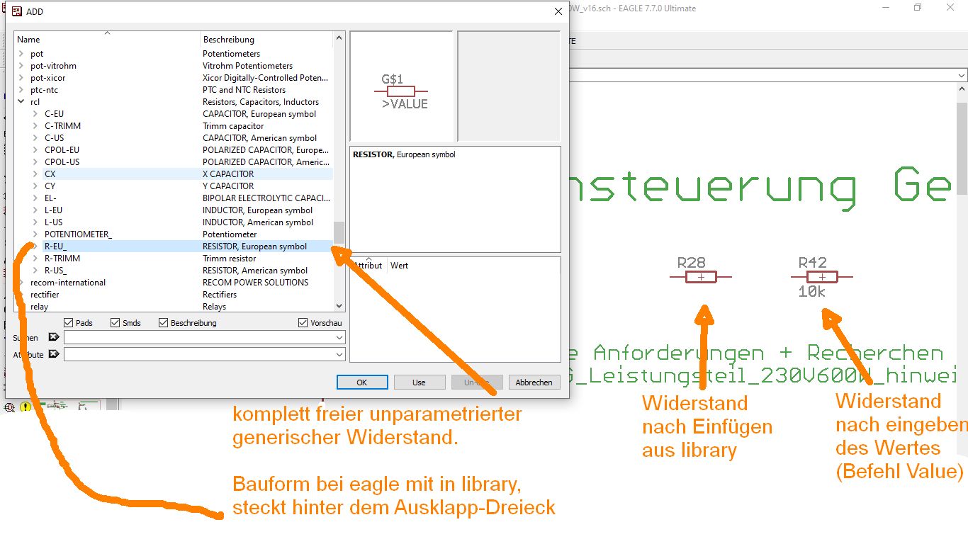

von Maik F. (Firma: ibfeew) (mf_hro)
> Ich hatte das so verstanden dass er auch nicht pro Wert eigene Bauteile angelegt
hat. Und dann gehts nicht.
doch doch, genau so machen wir das.
Eagle-Standard-Bauteil nach der Installation:
generischer passiver Widerstand. Keine Vorgabe des Widerstandswertes in
der library. Widerstandswert wird extra per Value-Befehl eingetragen.
(Bauform konzeptbedingt bei eagle mit im device drinne).
Funktioniert beim Schaltplan-erstellen sehr gut. Kein durchscrollen und
suchen in der library -> man braucht quasi nur 2
standard-library-bauteile (R+C). Jederzeit kann man einen x-beliebigen
R/C kopieren und an der nächsten Stelle weiterverwenden. Mal
Widerstandswert ändern? nix mit replace aus der library, einfach neuen
Widerstandswert eingeben.
Die Arbeitsweise haben wir beim Teil-Umstieg auf Altium-CS beibehalten:
1 generischer Widerstand in der library, Widerstandswert wird als
Parameter im schematic nachgetragen. Und beim aktuellen Projekt (Testen
von Kicad) arbeiten wir auch mit dem "generischen Bauteil" Konzept für
R+C.
Um hier nicht als "einseitig radikal" dazustehen: Wir haben aber auch
komplett durchdefinierte libraries (mit hersteller- und Bestellnummern)
für R/C SMD-Baureihen für Auftragsentwicklungen, die der Auftraggeber
dann in Eigenregie selber irgendwo fertigen will. Es kommt halt immer
drauf an.

Wenn es interessiert. Hier wird ein Template verwendet und die BOM Daten
im Design haben ein Standard Format. Fuer unsere Zwecke ist alle
relevante Information vorhanden.
Bei der Bestellung werden dann die relevanten Spalten z.B. auf Digikey
hochgeladen und das war es.
