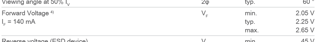

ich habe folgende LED:
https://www.mouser.de/ProductDetail/OSRAM-Opto-Semiconductors/LY-CN5M-FAGB-36-3B5A?qs=vLWxofP3U2yAtnRe17N8VA%3D%3D
Diese ist in Reihe mit nochmal der selben LED verschalten. Es ist kein
Vorwiderstand oder sonstiges verschalten.
Ich brauche einen Regler um auf die richtige Spannung zu kommen. Wie ich
das sehe ist die Vorwärtsspannung der LED ca. 2,4V. Entsprechend brauche
ich einen Spannungsregler auf 4,8V oder ?
Bei rund 140 mA.
von Falk B. (falk)
Oder. Du brauchst einen STROMregler. Die Spannung stellt sich dann
irgendwie ein.
> Bei rund 140 mA.
Diese Größe mußt du regeln. Siehe LED
Bob E. schrieb:
> Es ist kein Vorwiderstand oder sonstiges verschalten.
Ändere das.
Bob E. schrieb:
> wie ich das sehe ist die Vorwärtsspannung der LED ca. 2,4V.
Ich sehe da Werte von 2,05V bis 2,65V bei 140mA.
> Entsprechend brauche ich einen Spannungsregler auf 4,8V oder ?
Oder 4,1V oder 5,3V oder was?
Das Datenblatt gibt da durchaus einen stattlichen Bereich vor.
Was aber klar ist: die LEDs wollen offenbar einen Strom von
> rund 140 mA.
Also musst du 1. einen Worwiderstand so ausrechnen, dass du auf diese
140mA kommst, oder 2. eine Konstantstromquelle für 140mA vor die LEDs
schalten.
Das wars. Mehr muss du nicht machen. So einfach ist das.

Warum überhaupt so miese LEDs, mit nur 33 Lumen/Watt ?
von Wolfgang (Gast)
Lothar M. schrieb:
Das mit dem Lesen von Datenblättern üben wir noch mal.
Der von dir angegebene Bereich bezieht sich auf ungruppierte LEDs.
Innerhalb einer Gruppe (3B, 4A, 4B oder 5A) beträgt die Variationsbreite
bei 140mA nicht 0.6, sondern 0.15 Volt. Der Link bezieht sich auf 3B.

von Michael B. (laberkopp)
Bob E. schrieb:
> Würde etwas dagegen sprechen, 12 dieser LED in Reihe zu schalten und den
> Strom über einen Vorwiderstand einzustellen? Also 12V -> Vorwiderstand
> 70 Ohm -> 13 LED in Reihe.
Wenn es nicht leuchten muss.
12 x ca. 2.65V sind 31.8V, an 12V leuchtet da nix.
von Bob E. (embedded_bob)
Michael B. schrieb:
Demnach brauche ich einen Step-Up auf ~32V und dazu einen Vorwiderstand
(220 Ohm) ?
Danke
> (220 Ohm) ?
Man nutzt schlauerweise direkt auf 140mA stromgeregelte step up Wandler,
denn du scheinst immer noch nicht begriffen zu haben daß deine LEDs bei
140mA irgendwas zwischen 2.05 und 2.65V benötigen, zusammen also 24.6V
bis 31.8V, und 220 Ohm passen gar nicht, aber 32V müsste der step up
schaffen können, richtig.

> Aber auch da sind weit&breit keine 2,4V zu sehen
Wohl wahr. Da ist für 3B bei 140mA eine Spannung zwischen 2.05 und 2.20V
angegeben. Bei 2.4V würde da deutlich etwas aus dem Ruder laufen.
Michael B. schrieb:
> ... du scheinst immer noch nicht begriffen zu haben daß deine LEDs bei
Du scheinst immer noch nicht begriffen zu haben, dass es sich bei der
verlinkten LED um LY CN5M-FAGB-36-3B5A handelt (Forward Voltage Group
3B).

Wenn man die LED(s) an konstanter Spannung mit Vorwiderstand betreiben
will, dann muß man das berücksichtigen. Das Beispiel von oben:
Die Flußspannung der LED-Reihenschaltung ist U_F = 24.6 .. 31.8V. Mit
32V fester Spannung fallen also U_R = 0.8V .. 7.4V über dem
Vorwiderstand ab. Das ist eine Variation um mehr als das 9-fache.
Entsprechend wird auch der eingestellte Strom (exemplar- und
temperaturabhängig) um diesen Faktor 9 schwanken. Oder anders
ausgedrückt: je nachdem für welchen Extremfall du die 140mA rechnest,
können sie entweder nur mit 15mA funzeln. Oder sie gehen bei über 1.2A
kaputt. Oder irgendwas dazwischen.
Und es ist egal, ob die LED aus einen Bin kommen. Die Schwankung der
Flußspannung wird zwar kleiner, aber weg ist sie nicht. Rechnen darfst
du das aber selber.

Bob E. schrieb:
> Also R = 200 mV / ILed = 0,2 / 0,14 = 1,43 Ohm. Ist das Korrekt ?
Ja. Aber lass einfach die letzten 30m Ohm weg, denn die Uref kann ja von
188mV bis 212mV, also um +-6% schwanken. Dann muss dein Widerstand nicht
signifikant genauer sein.
> 2. Stellt sich die Spannung dann immer selbst ein?
Ja, es ergibt sich eine Flußspannung, wie sich die LEDs mit den 140mA
"wohl" fühlen.
