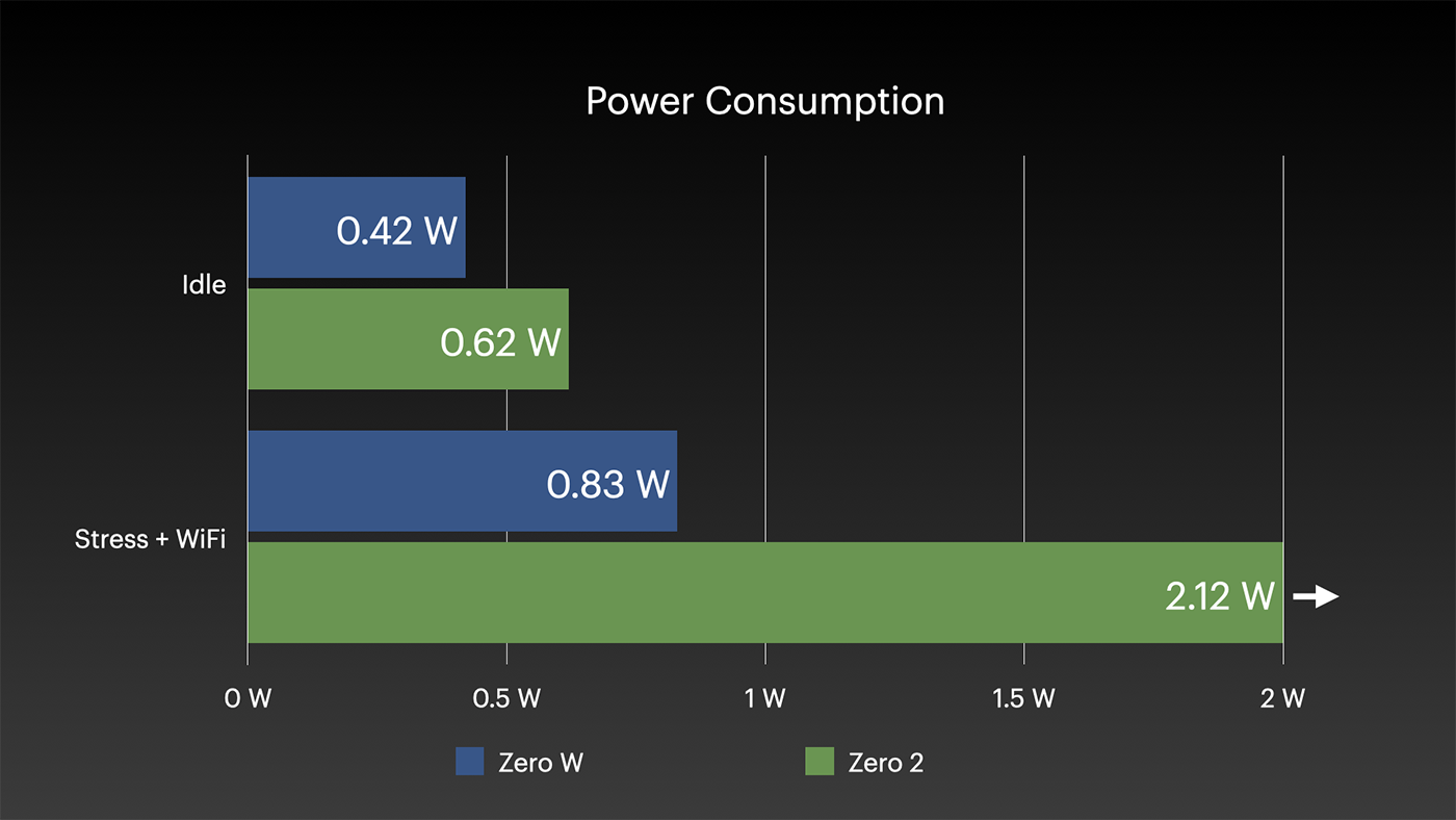

Moin, und zwar hätte ich gerne eine wage Schätzung wie lange man so
einen RPI Zero 2 W mit 2AA Batterien betreiben kann bis die Batterien
entladen sind (gerne auch Schätzungen mit einer Mignon Zelle :D).
Mir ist bewusst das viele Faktoren zu berücksichtigen sind wie die
Anzahl der Kerne die gleichzeitig laufen oder wie lange der RPI im Idle
mode ist, etc.
Mir reichen wie gesagt wage Schätzungen. Und gerne ein Vergleich zum
Vorgängermodel (Siehe Bild. Urheber:
https://www.jeffgeerling.com/blog/2021/look-inside-raspberry-pi-zero-2-w-and-rp3a0-au).
Ich kann mit den Watt Messungen absolut nichts anfangen. Mit welcher
Lebensdauer könnte man bei 2,12 Watt im Dauerbetreib so rechnen?

Nehmen wir mal die
https://www.conrad.de/de/p/varta-longlife-lr06-mignon-aa-batterie-alkali-mangan-2800-mah-1-5-v-24-st-1172030.html
Zwei davon haben also 3V*2,8Ah und damit 8,4Wh. Dann teilen wir das
durch den Verbrauch des RPi und bekommen die Laufzeit: 8,4Wh/2,1W = 4h.
War jetzt ja gar nicht so wild...
In der Praxis wird das dann noch deutlich weniger sein, weil die
Batterien bei dieser strammen Entladung weniger als 0,7A dauerhaft
abgeben können.

Danke erstmal!
Mit so einer kurzen Laufzeit hätte ich jetzt nicht gerechnet. Da macht
es wohl eher Sinn diesen mit einem Akku zu betreiben. Hat vielleicht
jemand Lust mir einen günstigen bei Aliexpress herauszusuchen 😄
