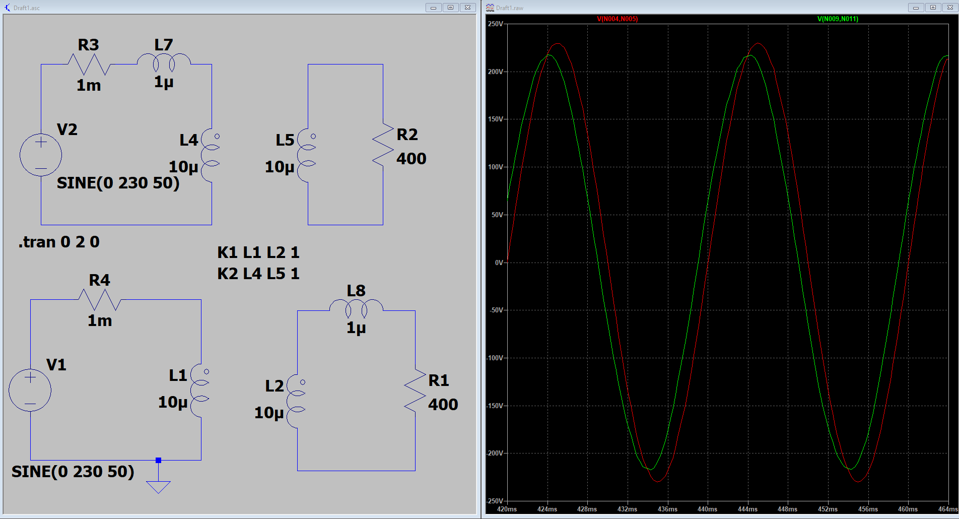

ich habe ein Verständnisproblem eines Trafo ESBs.
Ich war davon ausgegangen, dass ich die Streuinduktivität (Primär- oder
Sekundärseite) nach belieben auf die Primär- bzw. Sekundärseite
transferieren kann und ich dennoch am Ausgang das gleiche Verhalten
sehe.
Eine schnelle LTSpice Simulation spricht aber dagegen, deswegen hab ich
die Simulation mal aufs Minimum heruntergebrochen.
Dabei vergleiche ich zwei Trafo Kreise, oben mit der Streuinduktivität
auf der Primärseite, unten auf der Sekundärseite. Da die
Kopplungsinduktivitäten überall gleich sind habe ich ein ü = 1 und damit
sind auch die Streuinduktivitäten auf Primär- und Sekundärseite gleich
groß (1µ).
Wie man am Graph sieht ist dennoch der max. Spannungswert über dem
Lastwiderstand unterschiedlich hoch. Auch der Phasenversatz ist
sichtbar.
Beides macht meiner Meinung nach Sinn.
Aber widerspricht das nicht dem ganzen Ersatzschaltbildgedanken?
Was übersehe ich?

Servus,
LT-Spice zieht mindestens einen Kunstgriff bei gekoppelten
Induktivitäten:
Trotz angegebenem Kopplungsfaktor von 1 wird auf < 1 begrenzt.
Siehe dazu:
http://ltwiki.org/index.php?title=Undocumented_LTspice#Maximum_Coupling_Factor
Ob das den Phasenversatz schon erklärt müsste man nachrechnen.
Weitere Kunstgriffe:
Es wird ein gewisser Parallel-Widerstand zu jedem L "erfunden".
Damit soll die Konvergenz bei transienten Simulationen verbessert
werden.
Mehr dazu in der Hilfe.
Und ich glaube mich zu erinnern, dass ein minimaler Serienwiderstand von
1mOhm bei jedem L eingefügt wird.
Andreas
Gast #6862225
Also ist ja schonmal n iemlich mieser Trafo mit 1µH Streuinduktivität
bei 10µH Hauptinduktivität und das auch noch an 50Hz
Klar macht es da n Unterschied wo die Streuinduktivität ist, wenn da der
Magnetiserungsstrom von ~40kA durch muss oder eben nicht...
10mH machen das ganze deutlich realistischer
> Streuinduktivität bei 10µH Hauptinduktivität und das auch noch an 50Hz
Ich habe damit auch nicht versucht einen Trafo zu simulieren, der für
eine bestimmten Einsatzzweck gedacht ist sondern um mir das ESB erklären
zu können.
