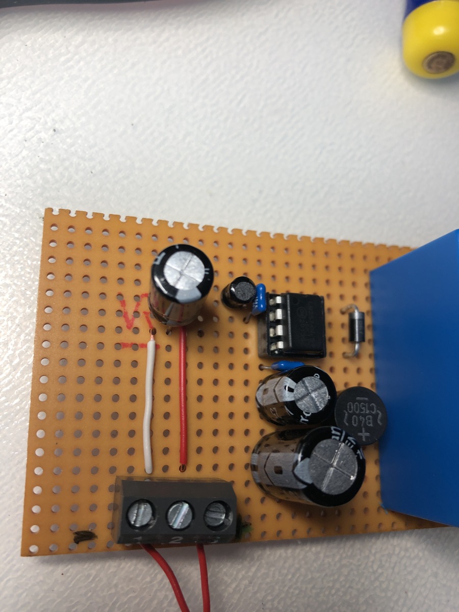

Hallo zusammen, Da ich mit Schaltregler noch wenig Berührungspunkte hatte, hab ich mal angefangen mich damit befassen und nutze einen LM2574N5 als Spannungsversorgung für ein ESP8266. Schaltung nach Datenblatt aufgebaut und funktioniert soweit. Sobald eine Last anliegt, in meinem Fall 150mA, erwärmt sich der Schaltregler auf knapp 40 grad. Ist das normal? Wenn nein, was kann das Problem sein? Danke für die Hilfe David

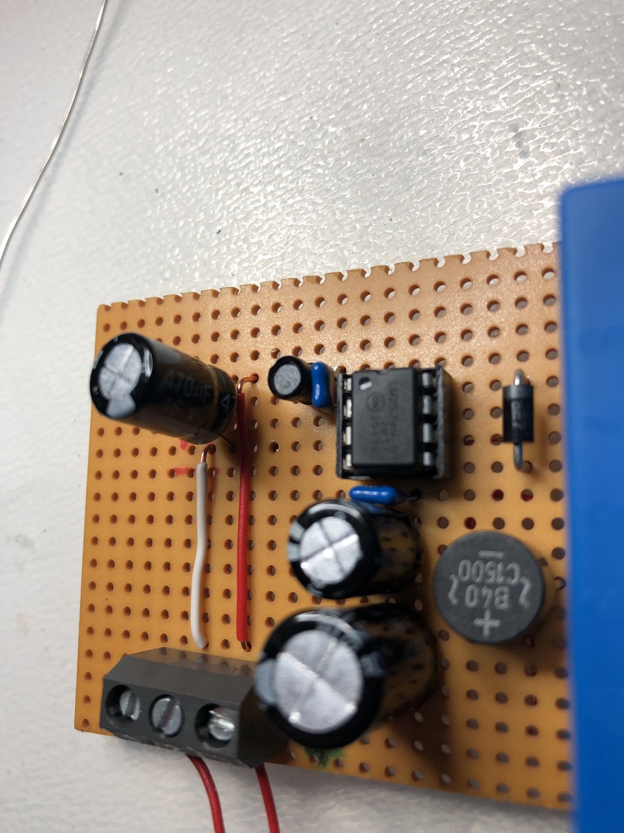

#6862512
David B. schrieb: > image.jpg Ja ich seh' die Drossel .... mit der Lupe klar erkennbar. Reicht (geschätzt) für mindestens 20mA. David B. schrieb: > Für mich ist jetzt nur noch > nicht klar, wie ich die richtige Drossel finde weiter weg schrieb: > Das Datenblatt bringt dazu deutliche Hinweise. Lesen sollte > man selbst (können).
Christian S. schrieb: > Wichtig wäre es, die Frage zu klären, ob eine Speicherdrossel > verbaut ist oder nur eine verlustreiche Induktivität. Auch der Typ der > Diode ist begutachtenswert. > Mfg Das war einer meiner Fragen, wie man eine Drossel bestimmt, wenn man keine weiteren Angaben außer der Induktivtät hat.. Diode ist 1N5819

David B. schrieb: > Das war einer meiner Fragen, wie man eine Drossel bestimmt, wenn man > keine weiteren Angaben außer der Induktivtät hat. Aus dem Datenblatt Seite 20: ------------------------------------------------------------ Select an appropriate inductor from Table 3. Part numbers are listed for three inductor manufacturers. The inductor chosen must be rated for operation at the LM2574 switching frequency (52 kHz) and for a current rating of 1.5 × ILOAD. ------------------------------------------------------------
Ähm, die Diode sieht ziemlich nach einer 1N400x aus. Welchen Typ hast Du denn verwendet? Bei Drosseln muss man, wie schon von anderen Teilnehmern angedeutet, deutlich zwischen Speicher- und Filterdrosseln unterscheiden. Die einen sind auf minimale und die anderen auf maximale Verluste hin optimiert.

Andreas S. schrieb: > Welchen Typ hast Du denn verwendet? David B. schrieb: > Diode ist 1N5819

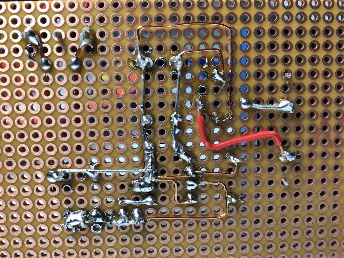

Lothar M. schrieb: > Das Layout ist das am meisten unterschätzte Bauteil eines Schaltreglers. Naja, im Prinzip stimmt das ja auch. Aber gerade bei den gutmütigen LM2574N5 mit ihrer nicht allzu schnellen 52 kHz Schaltfrequenz ist das zumindest aus Sicht der Schaltung doch einigermaßen entspannt. Also vermute ich, daß der TO ein oder mehrere sonstige Bauteile herzlich verkehrt gewählt hat. Als Kandidaten ersten Ranges kommen mir da Drossel und Diode in den Sinn. W.S.
Es gibt die gute alte (1986) Appnote AN19 von Linear Technology, die gilt nicht nur für den LT1070 der im Titel genannt ist: https://www.analog.com/media/en/technical-documentation/application-notes/an19fc.pdf Schön ist die Aufzählung von Fehlern die man besser nicht machen sollte, ab Seite 70, z.B.: - Irgendeine Drossel aus der Schublade vom Kollegen Fred nehmen - "60Hz-Dioden" wie 1N4001 einsetzen - Datenblatt nicht gelesen (dann gibt es keinen Kuchen).
W.S. schrieb: > Lothar M. schrieb: > >> Das Layout ist das am meisten unterschätzte Bauteil eines Schaltreglers. > > Naja, im Prinzip stimmt das ja auch. Aber gerade bei den gutmütigen > LM2574N5 mit ihrer nicht allzu schnellen 52 kHz Schaltfrequenz ist das > zumindest aus Sicht der Schaltung doch einigermaßen entspannt. Also > vermute ich, daß der TO ein oder mehrere sonstige Bauteile herzlich > verkehrt gewählt hat. Als Kandidaten ersten Ranges kommen mir da Drossel > und Diode in den Sinn. > W.S. Soweit waren wir schon, das Diode ok und Drossel nicht okay ist. Eine der Fragen war, wenn ich eine Drossel in Händen halte, wie kann ich bestimmen, ob diese dafür nutzbar ist. Die Aussage aufbauen und schauen ob’s läuft ist ja wenig hilfreich, weil wir dann wieder im ersten thread landen und in einen deadlock laufen. Läuft wie gewünscht, aber Schaltregler erwärmt sich.

David B. schrieb: > Eine der Fragen war, wenn ich eine Drossel in Händen halte, wie kann ich > bestimmen, ob diese dafür nutzbar ist. Mit geeigneter Messtechnik, aber die hast du sicher nicht. Deshalb kauft man die Drossel passend zur Aufgabe, mit Datenblatt.
#6863287
David B. schrieb: > Eine der Fragen war, wenn ich eine Drossel in Händen halte, wie kann ich > bestimmen, ob diese dafür nutzbar ist. Ja, was erwartest du eigentlich? Daß da kleingedruckt draufsteht "für deine Anwendung geeignet" oder eben nicht? Oder daß ich dir hier sage "sie soll 12 mm dick und 8 mm hoch sein" oder ein paar andere Maße? Nein, so wird das nix. Durch Draufgucken kannst du allenfalls den nominellen Wert (also wieviel Mikrohenry oder so) der Drossel ermitteln. Bei manchen steht das draufgeschrieben, bei anderen gibt es lediglich ein paar bunte Punkte und man muß im zugehörigen Datenblatt nachschauen und bei noch anderen findet man garnix zu lesen drauf. Ein Stück weiter kommt man durch Nachdenken. Da wäre also zunächst 52 kHz als nominelle Schaltfrequenz der Wandler. Das ist schon mal eine Randbedingung. Als nächstes müßtest du dir die Eingangsspannung und die Ausgangsspannung notieren. Dann erinnere dich mal an die grundlegende Formel bei Induktivitäten, die da lautet di/dt= U/L So, da haben wir also so etwa 1/52kHz, macht etwa 20 µs als Zykluszeit. Ein Stück davon (und nicht etwa exakt die Hälfte!) brauchst du, um die Drossel mit Strom vollzupumpen, der Rest ist dann dafür, daß sich die Drossel wieder entladen kann und damit über die Diode den Ausgangskondensator lädt. Daraus ergibt sich letztlich der nominelle Induktivitäts-Wert der Drossel. Da suchst du dir dann den nächstbesten E3-Wert aus und hast damit so etwa den Sollwert für die Drossel. Die nächste Kenngröße, die du benötigst, ist der Maximalstrom, den die Drossel verträgt, ohne dabei in die Sättigung zu kommen. Diesen Wert kannst du nicht errechnen, sondern mußt ihn in den Unterlagen des Herstellers lesen. Bedenke dabei die jeweiligen Kurvenformen der zu erwartenden Ströme (aus dem Schalttransistor in die Drossel und aus der Drossel in den Ladekondensator). Dieser Maximalstrom ist (Pi mal Fensterkreuz) so etwa das Doppelte des Stromes, den du maximal aus dem Wandler zu entnehmen gedenkst. Und der Schalttransistor sollte diesen Strom aushalten können. So, jetzt hast du zwar keine Information darüber, wie du aus dem schieren Anschauen so einer Drossel erkennen kannst, ob sie nun geeignet ist oder nicht, aber du hast erstmal eine Art Vorgehensweise gezeigt bekommen, wie du zu Orientierungswerten kommen kannst. W.S.
