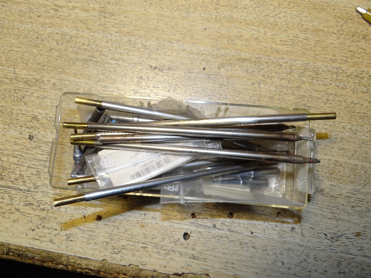

Hallo liebe Tüftler,
viel werden die Metcal Lötstation wohl nicht kennen. Der Lötkolben
besticht durch extrem kurze Aufheizzeit und extreme Wärmeleitung und
Nachschub. Weissblechgehäuse löten mit kleiner Lötspitze, kein Problem.
Der Lötkolben arbeitet mit HF, ca. 14MHz.
Wäre da nicht das Problem, das die Lötspitzen immer wieder Aussetzer
haben oder plötzlich gar nicht mehr gehen.
Weiss jemand, woher das Problem kommt? Sind das Aussetzer in der
"Antenne" oder in der schlecht zugänglichen Steckfassung?
Vielleicht sollte man die Spitzen mal wobbeln....

OP #6862971
Das sind:
Metcal, Serie STTC für MX-H1-AV, MX-RM3E
Wie auf dem Foto oben.
Wenn man sie durchmisst, haben sie ca. 0 Ohm. Ich habe mal einen 230V
Leistungsmesser vorgeschaltet. Manche defekte Spitzen nehmen 0W, manche
5 -14W auf. Dann heizt sich nichts auf.
Wenn die Spitze geht, sind es im Einschaltmoment um 30-50W und geht dann
ohne kapazitive Beeinflussung auf ca. 20W zurück.
Ich verstehe die Funktion nicht, was das für ein HF-Heizelement in der
Spitze sein soll und wie und warum es ausfällt.

OP #6863468
Nein, ist doch nicht naiv die Frage nach den Weissschen Bezirken.
Aber ich weiss es nicht, wie man das neu magnetisieren könnte.
Vielleicht tatsächlich mit einem starken Permanentmagneten. Das kann ich
mal probieren bei einer Spitze die nur 5 Watt zieht.
Das sie "zerknüppelt" werden können ist mir bekannt und man kann davon
Gebrauch machen, wenn Schraubendreher oder anderes Werkzeug (aus Stahl)
"einfach" wieder entmagnetisiert werden soll.
Wobei ich noch nicht ganz verstehe wie das heiss wird. HF auf die
ferromagnetische Spitze drauf und das war's dann wohl. Bei induktiver
Verstimmung und "Fehlanpassung", beim Löten, wirds heisser... Die
Zuleitung ist ein koaxial aufgebautes Kabel. Eine Heizkartusche gibt es
nicht.
Gast #6863479
Ferromagnetische Materialien werden im HF-Feld heiß. Es gibt
mittlerweile sogar Küchenherde, die nach diesem Prinzip funktionieren.
Die Lötspitze ist aus Kupfer und hat einen ferromagnetischen Überzug.
Diese äußere Schicht wird heiß und heizt die Spitze auf. Wenn die
Schicht eine bestimmte Temperatur erreicht, die Curie-Temperatur, dann
verliert sie ihre magnetischen Eigenschaften und wird nicht weiter
aufgeheizt. So regelt sich eine konstante Temperatur ein.

Ich habe seit ein paar Jahren die Metcal 5200. Sie kann 2 Handstücke
gleichzeitig betreiben. Das ist ganz praktisch wenn man z.B. einen
SMD-Widerstand auslöten will ohne die Pads abzureißen und ohne die
Heissluft anzuwerfen.
Das eine Handstück ist für feine Spitzen, das andere für ulta-fine.
Mit der fine-Spitze kann ich immer noch ein Cent-Stück auf eine
ungeätzte Platine löten. Oder 22mm Kupferrohr-Endkappen für
pipecap-Filter auf 10 GHz.
Meine kleinste ultrafine-Spitze hat 0.12 mm Durchmesser, damit machen
0.4mm pitch SMDs unter dem Mikroskop echt Spaß, mit 0.25mm Zinn.
Ein NYFAZ-Kabel schafft man trotzdem noch. Die ist mittlerweile fast
immer drauf.
Die Spitzen werden nicht kalt weil die Wärme direkt in der Plattierung
entsteht. Und es kommt beliebig viel nach, ohne Zeitverzögerung.
Ich hatte letzte Woche das Missvergnügen, bei einem Kunden eine
Ersa-Station zu benutzen. Das sah zwar gemeingefährlich spitz aus,
aber wenn der Heizkörper 5 cm weit weg ist, dann kommt eben kein
Nachschub.
Als ich die Metcalstation gekauft habe, habe ich mich erst mal
geärgert dass ich so viel Zeit mit KlackKlack- und geregelten
Wellers verbracht habe. Kommt nicht wieder vor.
> Wir benutzen ERSA, die haben auch normale Widerstandsheizung. Die
> Wärmeleistung an der Lötstelle hängt hauptsächlich von der Form ab. Eine
> dünne SMD-Spitze kann eben nicht soviel Wärme leiten, wie eine breitere.
> Das mit der HF-Heizung ist wohl eher ein Werbegag, um den Preis hoch zu
> treiben.
Nein, das ist das einzige, was wirklich funktioniert. Wärmeerzeugung
praktisch an der Außenseite der Spitze und nicht 5 cm weit weg.
Und die Temperatur ist an den Curiepunkt angenagelt.
In der Lötkolben-Ablage ist ein Magnet der die Spitze in die Sättigung
treibt, damit sie nicht stundenlang bei Nichtbenutzung vor sich
hin-oxydiert. Wenn man den Lötkolben herausnimmt wird er auf dem
kurzen Weg zur Lötstelle warm.
Ich kann mir allenfalls vorstellen, dass das Flussmittel die
Plattierung wegfrisst. Bei mir funktionieren noch alle Spitzen
die ich jemals gekauft habe.
Ein Nachteil bei Metcal ist, dass die Spitzen hart an Masse liegen
und nicht über 1 Meg.
Mein aktueller Arbeitgeber benutzt Metcal und ich habe das gleiche
Phänomen auch beobachten können.
Eine Erklärung dazu habe ich auch nicht. Bin also für Hinweise oder
Ideen zum Testen dankbar.
Was hilft, wenn sie nicht beginnt zu heizen wenn man sie aus dem Ständer
nimmt, ist das Handstück ruckartik zu schütteln oder das Handstück
einmal auf die Tischfläche zu klopfen.
Da sie ja bei 13.56 MHz läuft, sollte ein korrodierter Stecker zwischen
Spitze und Handgriff ja nicht so viel ausmachen. Oder doch?

Genau das ist das grosse Fragezeichen:
Es liegt definitiv nicht an der Steckfassung oder Zuleitung. Die habe
ich x-mal gecheckt.
Man dreht die Spitze etwas und plötzlich springt die Heizung wieder an.
Aber auch nicht immer.
