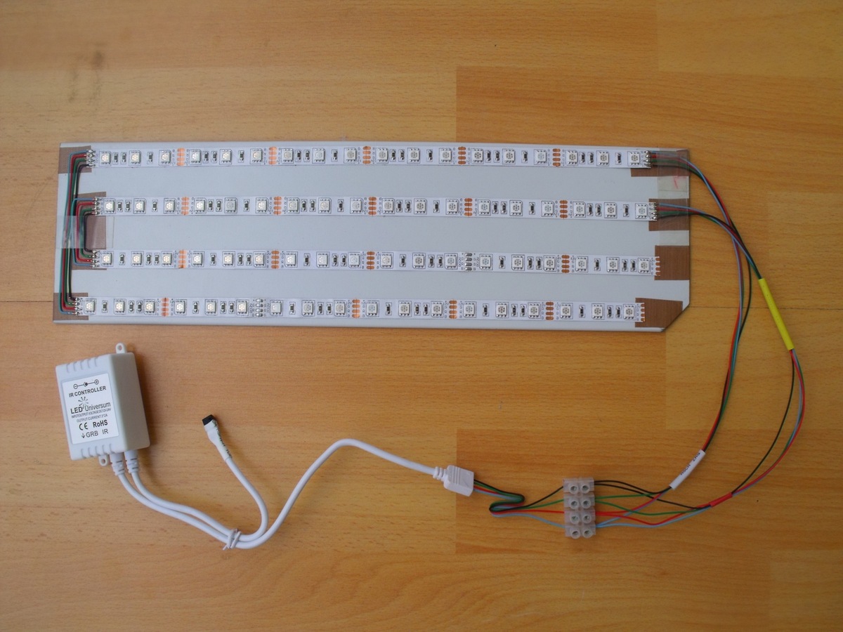

Ich möchte einen 12V-LED-Streifen, der eine Leistung von 10 W/m zieht,
in einer ca. 2 cm breiten und 1 cm tiefen Nut auf einem Holzuntergrund
befestigen. Holz ist ja nun nicht der beste Wärmeleiter, die Position in
einer Nut kommt noch dazu - bei der Leistungsaufnahme dürfte es also
Sinn machen, die Wärme irgendwie abzutransportieren.
Problem dabei: Der Untergrund ist gebogen, der Biegeradius variiert so
zwischen 15 - 50 cm. Die Standard-Alu-Profile für LED-Streifen scheiden
also aus.
Hat jemand eventuell Ideen oder Erfahrungen, was man hier machen könnte?
Meine einzige Idee ist bisher, darunter einen Streifen Alu-Klebeband zu
packen.
Gruß,
Stef

Alu-Blech. Bis 1mm Stärke lässt es sich gut biegen, Al99 leichter, AlMg
etc. schwerer aber noch gut möglich.
Zurechtschneiden kannst du es folgendermaßen: Erst ordentlich anreißen,
also richtig tiefe Einkerbungen von beiden Seiten, dann sachte hin und
her biegen. Erst 5°, dann 10° etc. Sich also immer weiter vorarbeiten.
Irgendwann gibt das Material plastisch nach und du hast eine saubere
Bruchkante. Nicht sofort auf 90° oder so gehen, das verformt die
Umgebung und du kannst die Stücke dann nicht mehr wirklich plan anlegen.
An einigen Stellen könntest du ja vielleicht dickere Alustife durch
Bohrungen mit dem Alu-Blech verbinden, welche die Wärme zusätzlich nach
hinten ableiten, wo bei ausreichend Platz ja Kühlkörper sein könnten.

Aluklebeband (kannst auch gleich dicke Grillfolie nehmen) ist für NIX .
Wenn du die Streifen in einer passenden Nut drin: versenkst, wie willst
da die Wärme abtransportieren ? Du könntest Alustreifen (1-2mm dick !)
nehmen, aber wie soll da Luft dazukommen ?  ..Abstandsbolzen, breite Nut
Wärme - Kleber - Eigengewicht.  Das Band kann bei RGB-Vollast irrsinnig
heiß werden, der Kleber auf dem LED-streifen wird NICHT halten, wenn du
das zB.auf die Decke klebst. Ich habe da 60m liegen, weiß nicht wie
machen. So weit ich mich erinnern kann, brauchst du die 5-fache Fläche
zur ausreichenden Kühlung des Bandes .
Kommt darauf an, wie lange du Freude daran haben willst.
ich habe so ein Band in einen defekten Monitor reingebaut, das hatte so
einen -stark haftenden- Schaumkleber, der war vom Band fast nicht
herunterzukriegen, und (beim Vorab-Test) ist der halbe Kleber auf dem
Untergrund picken geblieben. Sowas kriegst - aus deiner Nut -
voraussichtlich nie mehr raus. Einfach Grauenhaft ...
Mach vorab noch ein paar Tests, bevor du dir alles ruinierst !

> Und es gibt ja natürlich Alu-Flachmaterial mit 20mm Breite und 1-2mm
Weißt eh was DAS kostet !
> Wobei 2mm Stärke hier
bei einem "Biegeradius" von 15-50cm brauchst auch nix 'biegen', das ist
bei 2cm wie Butter, nur draufnageln. Erst wenn du 2mm abkanten willst,
dann brauchst bei 1 m Länge ordentliche Kräfte, das ist dann aber so
stabil, daß du dich draufstellen kannst.
> bei der lächerlichen Wärmestromdichte
Das ist 0,8mm-Blech, das wird ordentlich heiß - senkrecht frei in der
Luft .
Und dann löst sich plötzlich das RGB-Band ab. Nimmst einen anderen
Kleber/KlebeBand, dann brauchst auch kein Kühlblech mehr.
Wollte Großflächen-Decken-Lampen bauen damit
Alles nicht so einfach, wie in der Werbung dargestellt .

Danke für die Tipps. Ich habe mir heute im Baumarkt so einen schmalen
Alu-Streifen zugelegt und werde es erst einmal damit probieren. Dass es
die "fertig" gibt, wusste ich nicht.
Das die Luft da in der Nut bei weitem nicht optimal herankommt, ist
natürlich ein Argument, das sehe ich ebenso. Ggfs. habe ich aber auch
noch ein paar Freiheitsgrade, was die Leistung angeht.

Wenn du RGB verwendest, ist die Leistung meist geringer, weil ja nur 1-2
leuchten. Leuchten sie aber in 'weiss' , und das wird auch passieren,
dann hast volle Leistung drauf, also volle Wärme.
Normalerweise sollte man besser ein U-Profil nehmen, aber die Kosten für
die Halterung übersteigen den Wert des Bandes sofort bei Weitem. Ich hab
mir das damals auch leichter vorgestellt, weil weisse Deckenleuchten so
ab 70-120,- je nach Größe. Bin doch kein Depp und zahl soviel Geld ..
für ein bißchen getöntes Plastik.
Ich Depp. Bei Holz kannst Klammern nehmen, aber .
Wenn du es schaffst, die LED-Bänder dauerhaft auf Metall zu befestigen,
bist durch.
