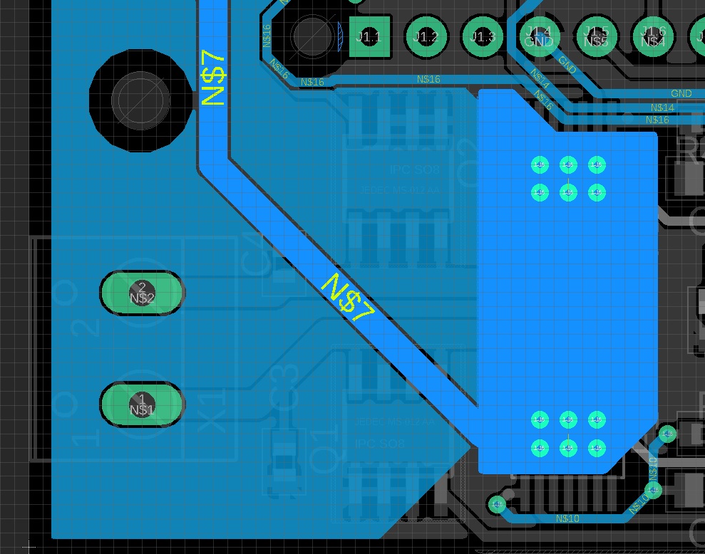

Hallo, ich habe ein Polygon im Bottom Layer gezeichnet, eine verbindung
mit der Leiterbahn N$7 und das Polygon auch N$7 umbenannt. Nun zeichne
ich ein Polygon am Rand endlang und benenne es mit GND. Nun wenn ich
Ratsnest drücke, wird GND und N$7 verbunden.
Wie kann ich N$7 vom GND trennen?

Vermutung: beide Polygone haben denselben Rank == dieselbe Priorität und
werden damit einander überlappend gezeichnet. Lösung dafür ist, beiden
Polygonen unterschiedliche Prioritäten zuzuweisen:
- Info-Befehl auswählen
- aufs Polygon klicken
- im Eigenschaften-Fenster jedem Polygon einen anderen Rank zuweisen
- Polygone mit ratsnest neu berechnen lassen
Danach: in der Kommandozeile den folgenden Befehl eingeben:
- help poly
und den Hilfetext komplett durchlesen. Sind zwei Bildschirmseiten, aber
das ist dann auch alles, was man zu Polygonen wissen muß. Kann man bei
anderen Eagle-Sachen auch nutzen, die Hilfetexte der help-Funktion sind
ziemlich gut.

> Zeichne es (und das N$7er) nicht so pauschal, sondern so, wie es nachher
> aussehen soll. Man darf auch mehrere GND-Polygone auf jeder Seite haben.
Wozu der Zirkus. Mit einer vernünftige Breite für die Isolation erledigt
Eagle das automatisch.

Falls die bisherigen Tipps dein Problem nicht lösen, lade die Dateien
hoch - evtl. als Minimalversion, die das Problem zeigt. Ein JPG hilft da
wenig, abgesehen davon dass das Dateiformat denkbar ungeeignet ist (s.
Hinweis zu Dateianhängen).

Nicht. Nicht, wenn zwei Polygone überlappen. Das hilft nur bei Polygon
gegen Leiterbahn und stört sogar bei Polygon gegen Restrict.
Eine Linie in einem Restrict-Layer zwischen den beiden Polygonen wäre
auch eine Möglichkeit, geht aber nicht bei Innenlagen. Dafür gibt es
zwar das Cutout-Polygon, aber das kann man auf dem Bildschirm nicht vom
Kupfer unterscheiden. Und wegen so einem Krampf habe ich mir angewöhnt,
Polygon-Konturen gewissenhaft zu zeichnen. Das sieht auch schöner aus.
