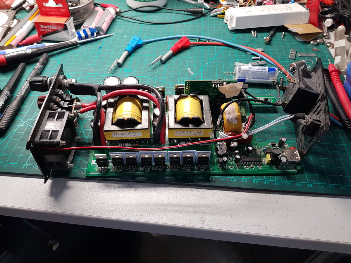

Hallo!
Ich habe hier schon eine gefühlte Ewigkeit einen 2Kw Inverter rumliegen.
Da war ursprünglich ein Mosfet defekt. Das war ein FSW25N50A. Ich habe
den auf anraten hier durch einen G25N50E ersetzt und da war die
gemessenen Ausgangsspannung 175V und die Welle war weit entfernt von
Sinus.
Neulich hab ic die Baustelle mal wieder rausgekramt und alle FSW durch
SIHG25N50E-GE ersetzt. Die Sinuswelle ist zwar jetzt perfekt dafür habe
ich nur noch 150 Volt Ausgangsspannung. Sind die Mosfet ungeeignet oder
stimmt da was in der Ansteuerung nicht?
Inverter ist NoName.

Hab mal noch ein wenig rum gemessen und jetz versteh ich grad gar nix
mehr.
Die 12 Volt Spannung kommt rein, wird über Mosfets in 2x2 Halbwellen
zerlegt die jeweils in einen Trafo gehen und am Ausgang 230 Volt
liefern. Soweit so gut. Aber jetzt wird diese Spannung wieder gleich
gerichtet und geht dann über die 4 50A Mosfet. die wiederum einen
Sinuswelle machen. Wieso wird das nach Trafo noch mal gleich gerichtet?
Ist das für die Spannungsregelung das die unter Last nicht absackt?
Ich kenn ja das Prinzip Wechselrichter aber nicht so das hinterm Trafo
noch mal gleich gerichtet wird und wieder wechselrichtet(WoW hoffentlich
war das grammatisch richtig)wird.
(Firma: matzetronics) #6865044
Die H-Brücke im Ausgang benötigt doch 325V Gleichspannung, um den
Ausgang zu speisen.
Die Zeiten, als ein dicker Eisenkerntrafo benutzt wurde, sind sehr lange
vorbei. Heute wird ein Schaltnetzteiltrafo benutzt, der mit vielen kHz
die 325V Zwischenkreisspannung erzeugt.

(Firma: matzetronics) #6865216
Jemand schrieb:
> Nur warum da nur die etwa 1/2 U hinten ankommt, dürfte so schwer doch
> nicht an der SchaltungsTheorie zu ermitteln sein, für die SNT-Profis?
Wahrscheinlich wird einer der beiden Zwischenkreistrafos nicht
angesteuert. Die Nummer mit dem SG3525 ist der 12V auf 325V Wandler. Die
CS3205 sind die Ansteuerung der Trafos.
Auf der Sekundärseite der Trafos wird dann die 325V Spannung
zusammengesetzt, vermutlich ist einer der Trafos für die positive und
der andere für die negative Halbwelle des Ausgangs gedacht, Jeder macht
also etwa 160 Volt. Welche Halbwelle fehlt, kann man schnell durch
Oszillografieren des Ausgangs feststellen.
Die vier Transistoren auf der anderen Seite bilden die H-Brücke für den
230V~ Ausgang.

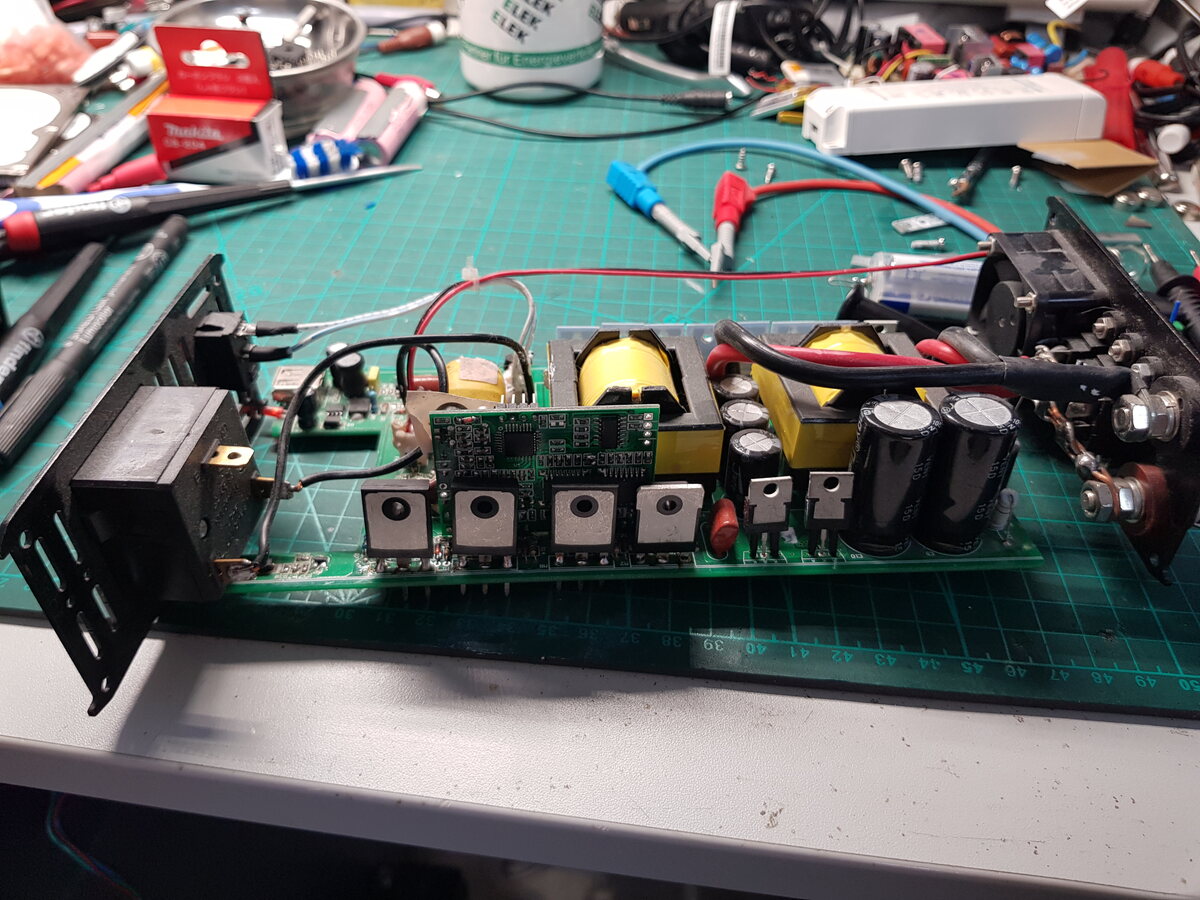

(Firma: Funkenflug Industries) #6865469
Ey nee.
Erstmal alle IRF3205 FETs prüfen. Da darf keiner einen glatten Durchgang
haben (sonst fliegt sowieso die Sicherung) oder eine Verbindung zwischen
Gate und Drain/Source. Dann ohne Strom an den Trafos die Steuerspannung
an den Gate-Anschlüssen der primärseitigen FETs messen. Das müssen
10..12V mit einem sauberen Rechteck anliegen. Wenn nicht ist was an der
Treiberstufe im Arsch.
Wenn dann soweit alles funktioniert, dann Strom auf die Trafos und
Vorsicht mit hoffentlich 330..350V auf der Sekundärseite. Auch die kann
man messen.
Immer dieses Rumstochern im Nebel. Oder war's magischer Rauch? Sollte
man am würzigen Duft nach Ampere unterscheiden können.
Der Sinuswandler sieht aus wie ein China-Patent mit dem EG8010 oder was
vergleichbarem.

Nö. Alle 8 IRFB3205 (oder eben CS3205) steuern die beiden
Zwischenkreistrafos an.
Die vier Transistoren auf der anderen Seite der Platine bilden die
H-Brücke für den Sinusausgang.
> vergleichbarem.
Wahrscheinlich schon. Aber soweit ist der TE ja noch gar nicht. Ohne
Zwischenkreisspannung gibts keinen Sinus.
Gast #6866090
Oh je ... das Bild habe ich mir gar nicht angesehen, dsah so gleich dem
anderen aus; nun wird es klarer.
2 kW aus dieser Miniatur-Schaltung, ist schon nicht schlecht, wenn es
dann wieder läuft.

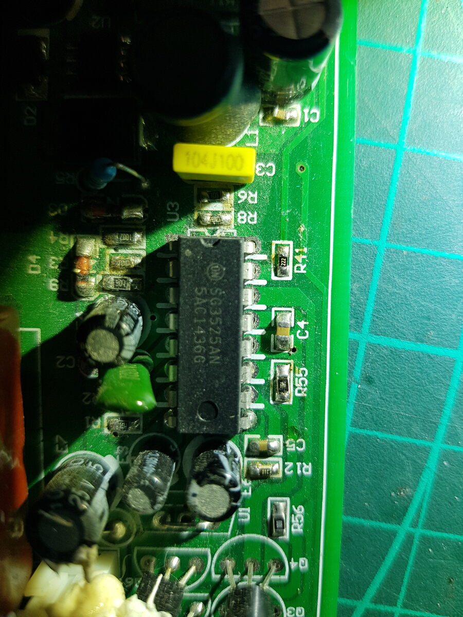

OP #6877901
So..
zuletzt hab ich rausgefunden das der SG3525AN an den 2 Output´s keine
plausiblen Signale bringt. Hab ihn ersetzt aber das gleiche Ergebnis.
Keine saubere Frequenz, nur ein unregelmäßiges Zucken. was braucht der
Baustein um sauber zu laufen(Betriebsspannung mal voraus gesetzt)?
#6878071
Wenn die Zwischenkreisspannung irgendwie geregelt ist, dann kann das so
zucken, wenn keine Last dran hängt. Also mal eine kleine Last hinten ran
hängen, damit der SG3325 was zu tun bekommt.
Und da es ja offensichtlich zwei SG3325-Teile gibt, kannst Du a auch mal
zw. beiden vergleichen.
(Firma: Funkenflug Industries) #6878107
Normalerweise nicht. Es würde mich nicht wundern, wenn das Ding einfach
fest auf 100% läuft. Das ist mit den Dingern sehr oft gemacht worden,
weil sie Taktgenerator und Gegentakt-Ausgänge mit MOSFET-Treiberstufe
haben.
#6878108
> einfach
> haben.
Das ist auch richtig. Aber damit kannste auch via PWM-Verhältnis regeln,
sprich, Spannung regeln.
