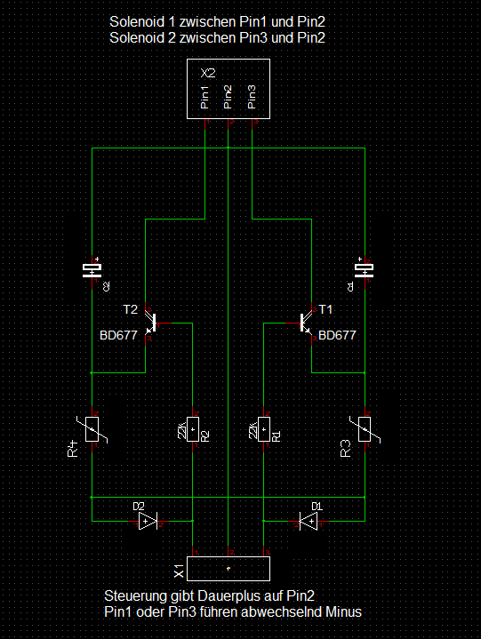

Für eine Anwendung bei der Modellbahn (maximal 24 Volt) habe ich mir die
Schaltung im Anhang überlegt.
Dort gibt es Weichen, die mittels zweier Solenioden die Richtung
wechseln können. Beide Spulen haben einen gemeinsamen Pluspol und die
Minuspole sind getrennt herausgeführt.
Das Problem ist nun, dass die Steuerung einerseits nicht stark genug
belastbar ist, um diese "dicken" Spulen direkt zu treiben und
andererseits soll eine Abschaltung nach Zeit gegeben sein, damit die
Spulen nicht durchbrennen.
Mein Gedanke war nun, dass immer einer der beiden Kondensatoren
vollgeladen vorgehalten wird und sobald der Minuspol von der Steuerung
umschaltet, die Spule mit dem geladenen Kondensator verbunden wird.
Folglich kann sich maximal die gespeicherte Energie entladen und sobald
der Kondensator "leer" ist (und keine weitere Umschaltung mehr erfolgt),
fließt nur mehr der geringe Ladestrom weiterhin durch die Spule.
Bevor ich das jetzt aufbaue und es mir sofort in "Rauch aufgeht" die
Frage: Kann das überhaupt so funktionieren?
Danke euch!
Liebe Grüße,
Michael

Was sollen R3 und R4 für Dinger sein?
Die Freilaufdioden dürfen gerne parallel zu den "Solenoids" sitzen ;-)
Tipp: Der Schaltplan wird übersichtlicher, wenn du den etwas sortierts,
d.h.
Spannungen von oben nach unten abnehmend, Eingänge/Ansteuerung links,
Ausgang rechts

Vielen Dank für eure Antworten!
Das soll die Strombegrenzung für das Aufladen der Kondensatoren sein.
Das sind keine Freilaufdioden, das ist die Gleichrichtung für "GND".
MaWin schrieb:
> Nein.
Okay. Darauf kann man aufbauen.

Ich denke das könnte so klappen. probiere es aus.
Ich würde allerdings noch Freilaufdioden parallel zu den Spulen
hinzufügen. Wenn du die Transistoren "aus versehen" abschaltest bevor
die Kondensatoren entladen sind, bekommst du nämlich einen kräftigen
Rückstoß aus den Spulen, der die ohne Dioden die Transistoren kaputt
macht.
Bist du denn sicher, dass die Energie aus den Kondensatoren ausreicht?
Ich hatte als Kind eine Modelleisenbahn, wo die Weichen oft ein bisschen
träge reagierten. Da hätten die Kondensatoren gewaltig groß sein müssen,
damit das noch funktioniert.
Ich würde das an deiner Stelle lieber mit einem zweiten Netzteil und
ganz normalen Relais (zur Verstärkung der Ausgänge der Steuerung) lösen.
