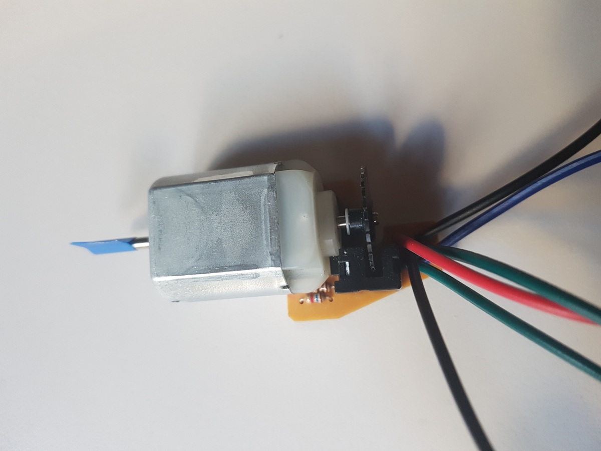

Ich versuche eine Lichtschranke eines Drehgebers, welcher hinten an
einem kleinen DC-Motor sitzt (siehe Bild), in meinen Aufbau einzubinden.
Da der aber aus irgendeinem alten Gerät stammt, habe ich keinen
Schaltplan oder irgendwelche Datenblätter...

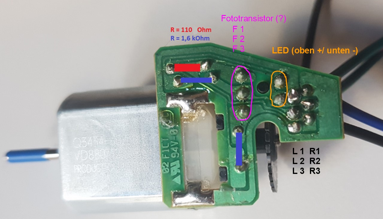

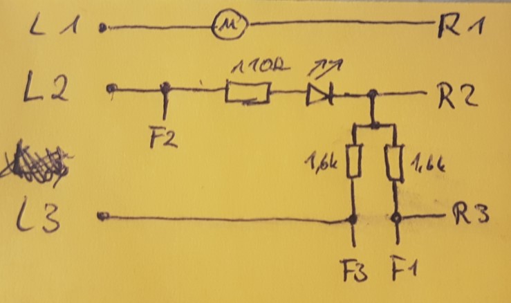

Mir bereitet die Zuordnung der Pins etwas Schwierigkeiten. Die LED
konnte ich (meiner Meinung nach) bereits identifizieren. Ich hab in die
Bilder mal ein paar Beschriftungen geschrieben und die Kontakte
skizziert. Auf der Oberseite befinden sich nur die Widerstände und
Lichtschranke, keine Leiterbahnen.
Was ich nicht verstehe: Was sind die 3 Beinchen (hier als F1-3
bezeichnet)? Fototransistoren haben doch nur 2
Ich hab schon mal eine bisschen gemessen.
U_LED (L2 zu R2) =  3 V
I_LED = 18 mA

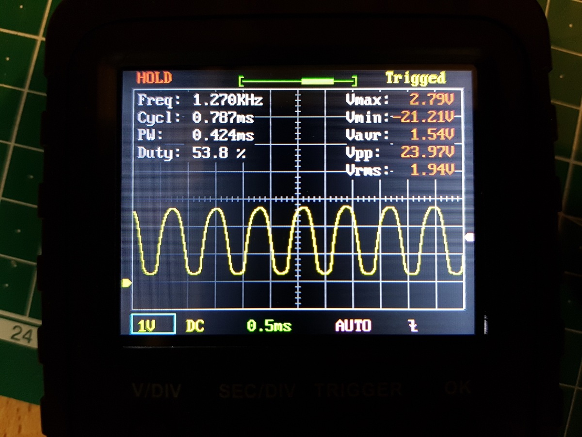

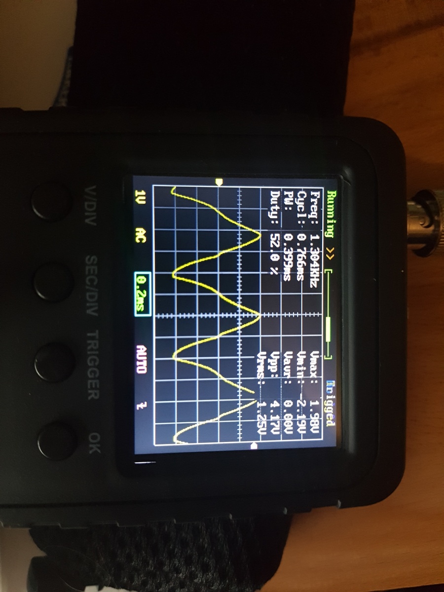

Das Oszilloskop hab ich zwischen L3 und R3 gehangen (Ergebnisse siehe
Bilder).

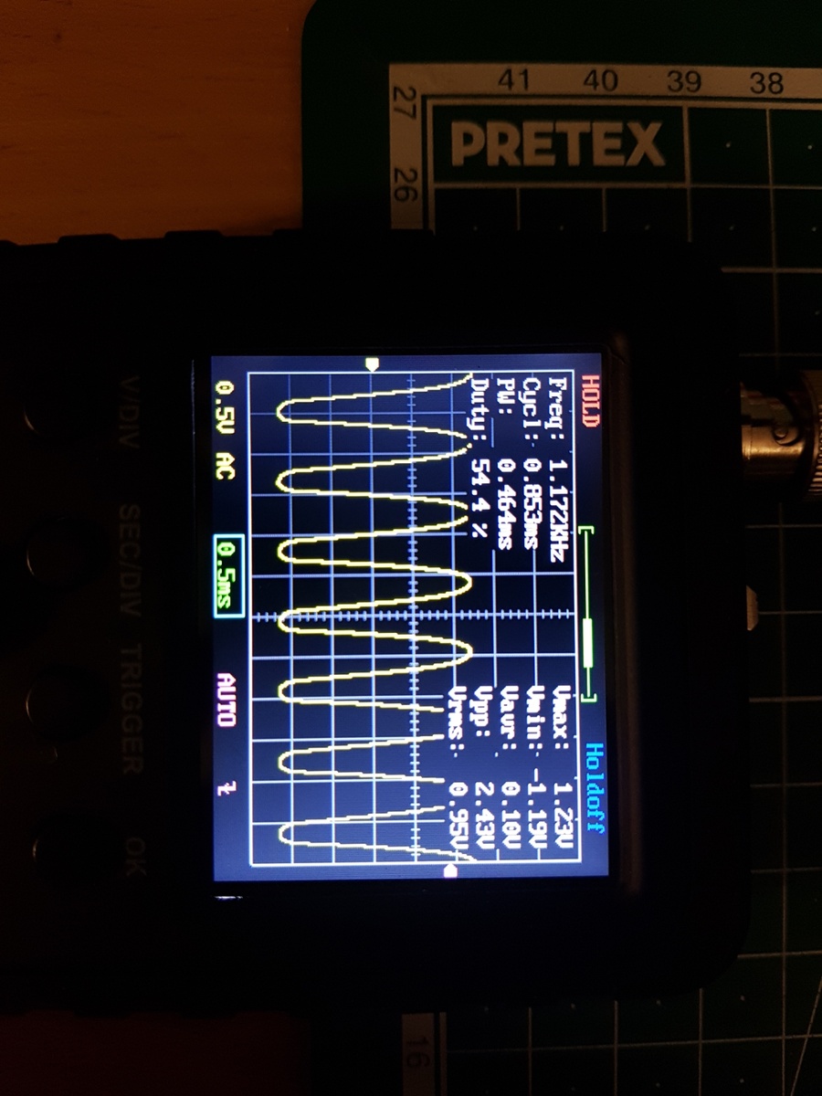

Servus,
danke für die Antworten. Scheint genau das gewesen zu sein.
Habe jetzt mal zwischen L2 & L3 bzw. L2 & R3 gemessen und bekomme da das
raus (siehe Bild). Die Frequenz lässt sich mit den 32 Schlitzen zu ca.
2200 min^-1 umrechnen, das sieht also auch gut aus.
Nur die +/- 1,2V finde ich noch etwas komisch. Hätte etwas zwischen 0V -
XV erwartet.
Wenn ich an ein Oszi mit mehreren Kanälen komme schaue ich mal nach
einem Phasenversatz.
Danke!
Gast #6869299
Für zwei Fototransistoren brauchst du drei. Sonst funktioniert die
Richtungserkennung nicht. Der geometrische Abstand muss ungefähr
ungeraden Vielfachen von 90° bezogen auf die Periode deiner
Blendenscheibe betragen.
Um das sinnvoll zu betrachten, brauchst du ein 2-Kanal Oszilloskop.
