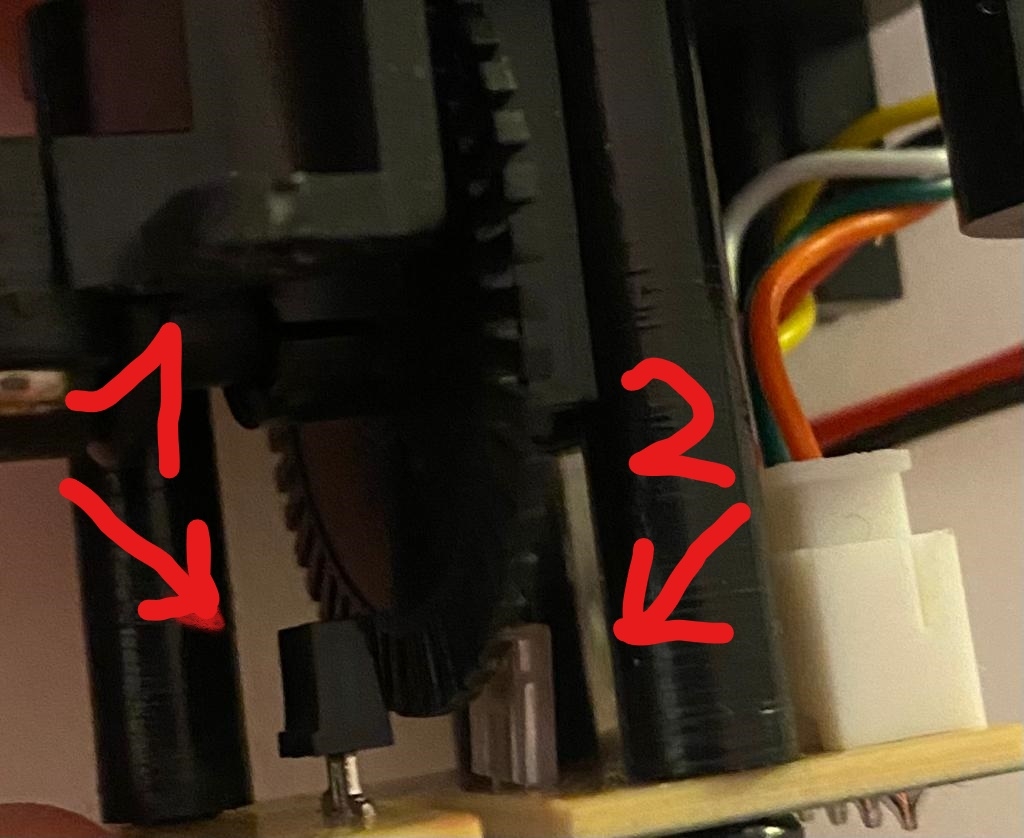

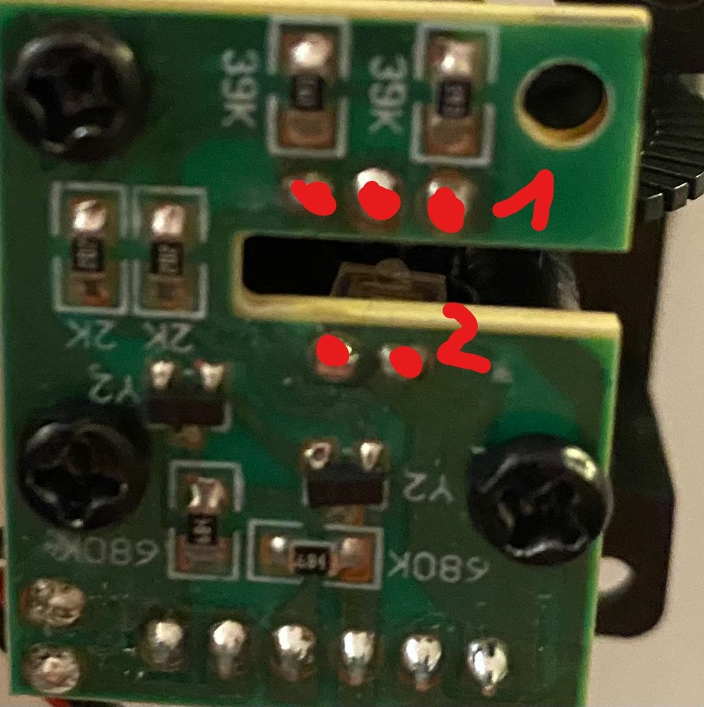

ich möchte gerne die hervorgehobenen Bauteile der Hardware eines
Werkzeuges identifizieren und benötige Hilfe. Das in Bild 1 abgebildete
Rad zwischen den Bauteilen (hoffe man erkennts), dreht sich mechanisch
und es soll die zurückgelegte Strecke ermittelt werden. Mein Stand ist,
dass es sich um einen digitalen Drehencoder handelt, der mit irgendeiner
Art von Lichtschranke realisiert wird. Was mich irritiert ist, dass das
Werkzeug, basierend auf diesen Bauteilen, sowohl die Drehgeschwindigkeit
(klar), als auch die Drehrichtung ermitteln kann. Nach meiner Denke sind
dafür 2 versetzte Lichtschranken nötig, damit man über den Zustand des
zweiten Sensors sagen kann, es sich um eine Linksdrehung (1) oder
Rechtdrehung (0) handelt. Mit Verweis auf Bild 2 hat nun aber Bauteil 2,
die Fotodiode denke ich, nur 2 Beine und die Quelle hat auch nur 3.
Sollte es sich hier also um eine 2-in-1-Gehäuse Schranke (keine Ahnung
:D) handeln, sind ja deutlich mehr Leitungen nötig...oder nicht?
Meinst du nicht, dass für eine Quelle (IR-LED) zwei Beine reichen und
dass das Teil mit den drei Beinen eine Duo-Photodiode oder eher ein
Duo-Phototransistor sein könnte?

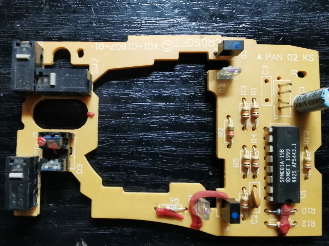

MaWin schrieb:
> Noch nie eine Rollkugelmaus geöffnet ?
Falls wirklich nicht, hier mal ein Bild (das Teil lag bei mir gerade
wegen eines vollkommen anderen Projektes rum).
Da ist gleich drei Mal dasselbe Konstrukt aus LED und
Doppel-Fototransistor drauf.
Gast #6866140
Ja, na klar, so wirds sein. Eine IR LED mit 2 Beinen (logisch) und einen
dual Fototransistor mit GND und 2 Emittern. Beide an Controller,
schauen, dass die Zuordnung passt und fertig. Sauber :)
Ist die Form der LED wichtig? Habe jetzt runde LEDs bestellt. Macht das
einen Unterschied? Wenn ja, wo kaufst du deine LEDs und Transistoren?
